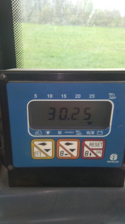

  11. Hej. Chcialbym zapytac osob, ktore mialy stycznosc z "komputerem" w kabinie takim jak jest w zalaczniku. Chcialbym dowiedziec sie co oznaczaja dane funkcje. Wiem ze 1 to predkosc i ostatnia to ladowanie. Dodam ze nie dziala mi przycisk reset. Dzieki z gory za informacje i sory za brak polskich znakow bo pisze z telefonu.
