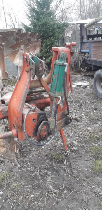

  10. Witam. Czy wie ktoś jakie powinien być luz zaworowy w fordzie 4000 posiadający 3 tłoki. Pozdrawiam

  17. Tak też 4. Liniowanie chce po to żeby nie zaczepiać kołem podczas obrotu o ziemie. Plug zliniowany O wiele lżej się obraca. Kostka obrotu do jednego silownika i zamek hydrauliczny to dwie różne rzeczy. A zawor obrotu z liniowaniem to jeszcze inna rzecz.
  18. Tak kolego to by się zgadzało z taką wieżyczka by pracował ten zawór. Zawor oddałem na reklamację gość z technicznej strony mi podpowiadał co zrobić Ale nie działało. Przeanalizuje co by było po zamianie przewodow Także szukam kostki wspomagającej obrót do takiej wieżyczki na dwa siłowniki.moze ktoś coś podpowie
  19. Witam. Kupiłem kostkę obrotu z liniowanie do pluga kverneland 4 skibowego. Niestety nie działa poprawnie. Opisuje jak dziala. Podaje olej na kostkę. Silownik B - liniowania wysuwa się. Następnie załącza się silownik A obrotu. Plug się obraca. Plug się obróci.nastepnie silownik A wraca do poprzedniej pozycji. Następnie silownik B chowa się. Opisany cały cykl. Czy ktoś wie dlaczego do źle działa? Regulacja cisnienia nic nie dała. Wymiana silownika liniowania też. Wymieniona też kostka na drugą. Jedynie silownik od obrotu nie wymieniony.ale podpinam go bezpośrednio pod wyjścia hydrauliczne i obracam plugiem. Może ktoś pomoże. Z góry dziękuję
