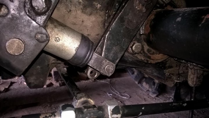

  7. Witam ten cały siłownik od pneumatycznego WOM-u da sie rozebrać? W moim zetorze ręczne włączanie działa dobrze jednak gdy próbuje z pneumatycznym siłownik wysuwa się z cylindra działa na dźwigienkę ale słychać grzechotanie nie da się załączyć WOM. I sam nie wiem czy za mało się wysuwa ten siłownik?

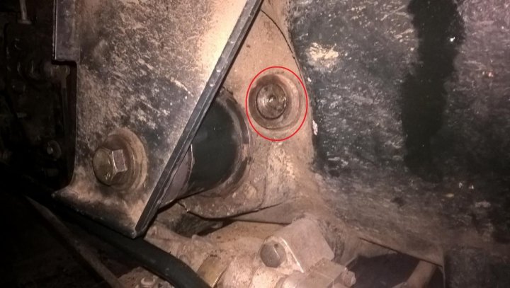

  14. Witam mam pytanie czy przy wałku który trzyma łapy sprzęgła zaznaczone na rysunku w czerwonym kółku powinna być śruba z drobnym gwintem i podkładka czy kalamitka wraz z podkładką? Traktor składa drugi mechanik pierwszy nie zdołał sprostać zadaniu dlatego nie wiemy co tam powinno być. Wałek od strony baku.
  15. Na wałku jest rowek pod pierścień zabezpieczający i ta podkładka tam pasuje nie wiem co myśleć czy poprzedni właściciel coś modził na ostro czy po prostu w tym roczniku tak już było?
