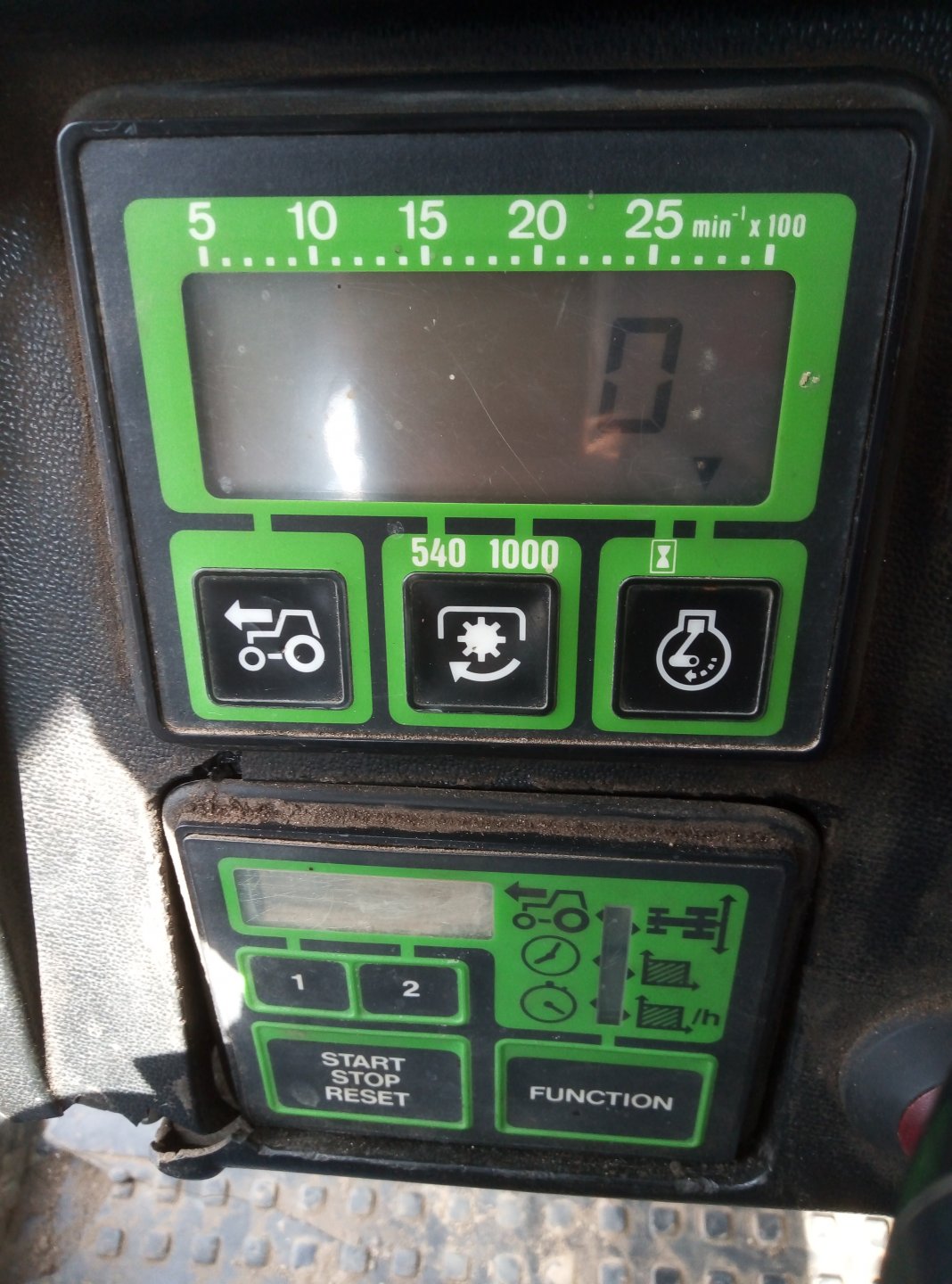

Problem licznik elektroniczny Deutz Fahr DX 6.50
Steyerek8100 odpowiedział(a) na Steyerek8100 temat w Deutz-Fahr, Lamborghini, Same
Dla potomnych . Czujnik obrotów silnika znajduje się z przodu silnika obok koła pasowego. Jest to nakładka(czujnik elektroniczny) na 3 piny nakręcona na przekładnie kątową. Od prędkości pojazdu jest inny czujnik. Powinien on się znajdować po prawej stronie skrzyni na dole i łapie sygnał z wału do przedniego napędu. Prędkość wałków WOM (uzupełnię jak będę pewny) Dodał bym zdjęcia ale z poziomu aplikacji brak opcji. -
Steyerek8100 opublikował(a) temat w Deutz-Fahr, Lamborghini, Same
Cześć może ktoś przerabiał temat i wie skąd ten elektroniczny licznik bierze sygnał ?? . Licznik włącza się itp tylko wszystko stoi na 0. Więc muszę ogarnąć to bo przez pisowskie prawo licznikowe nici z przeglądu... -
