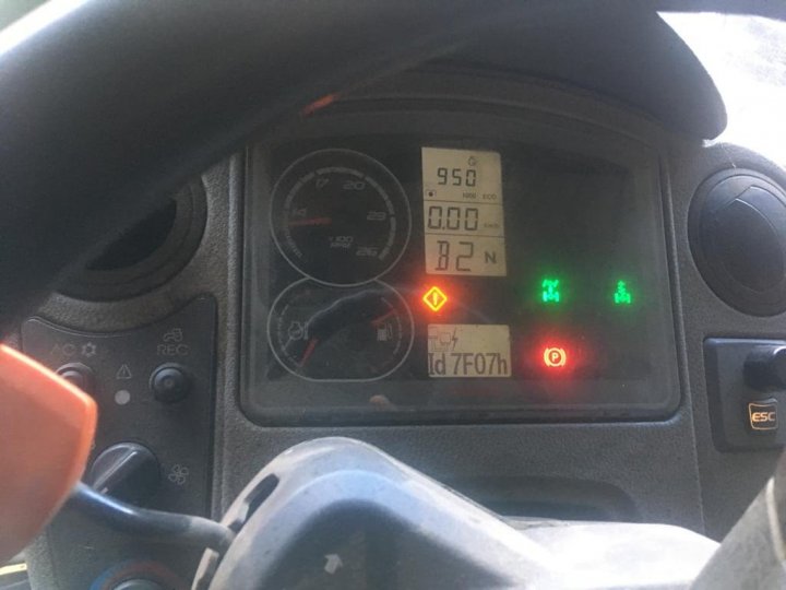

    Witam znajomy wysłał mi foty traktora który jest na sell i wyświetla się blad. Ktoś wie co oznacza?
