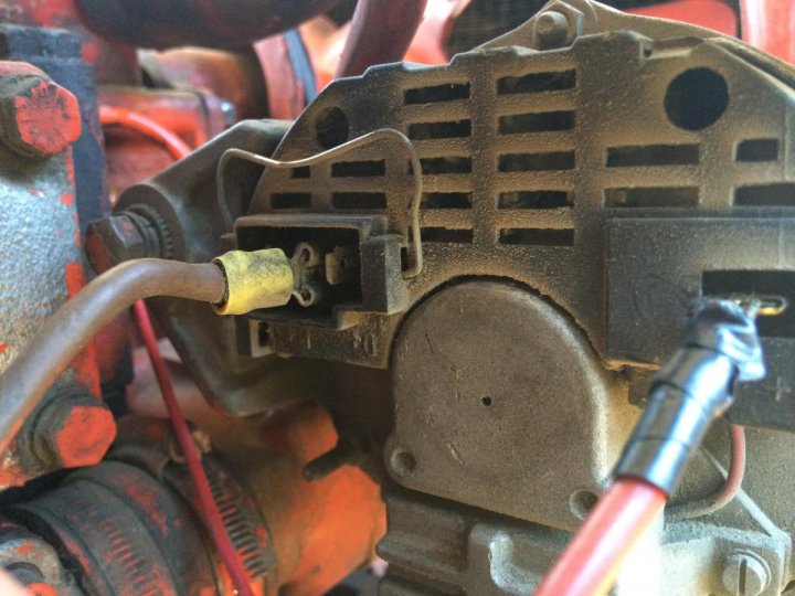

  1. Sprawa wygląda prawdopodobnie tak: jest to załączane poprzez przekaźnik, w moim modelu jest słaby alternator na jeden pasek, na wysokich obrotach powinny działać dwa światła robocze z przodu jak i z tyłu( czyli te na górze ciągnika), oraz całe sterowanie, lecz nie miałem kiedy tego sprawdzić, bezpieczniki ok styki też zostały sprawdzone.

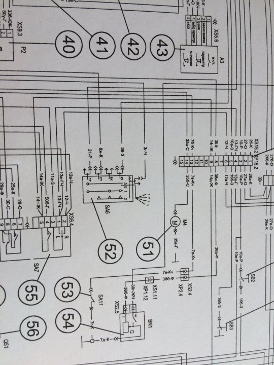

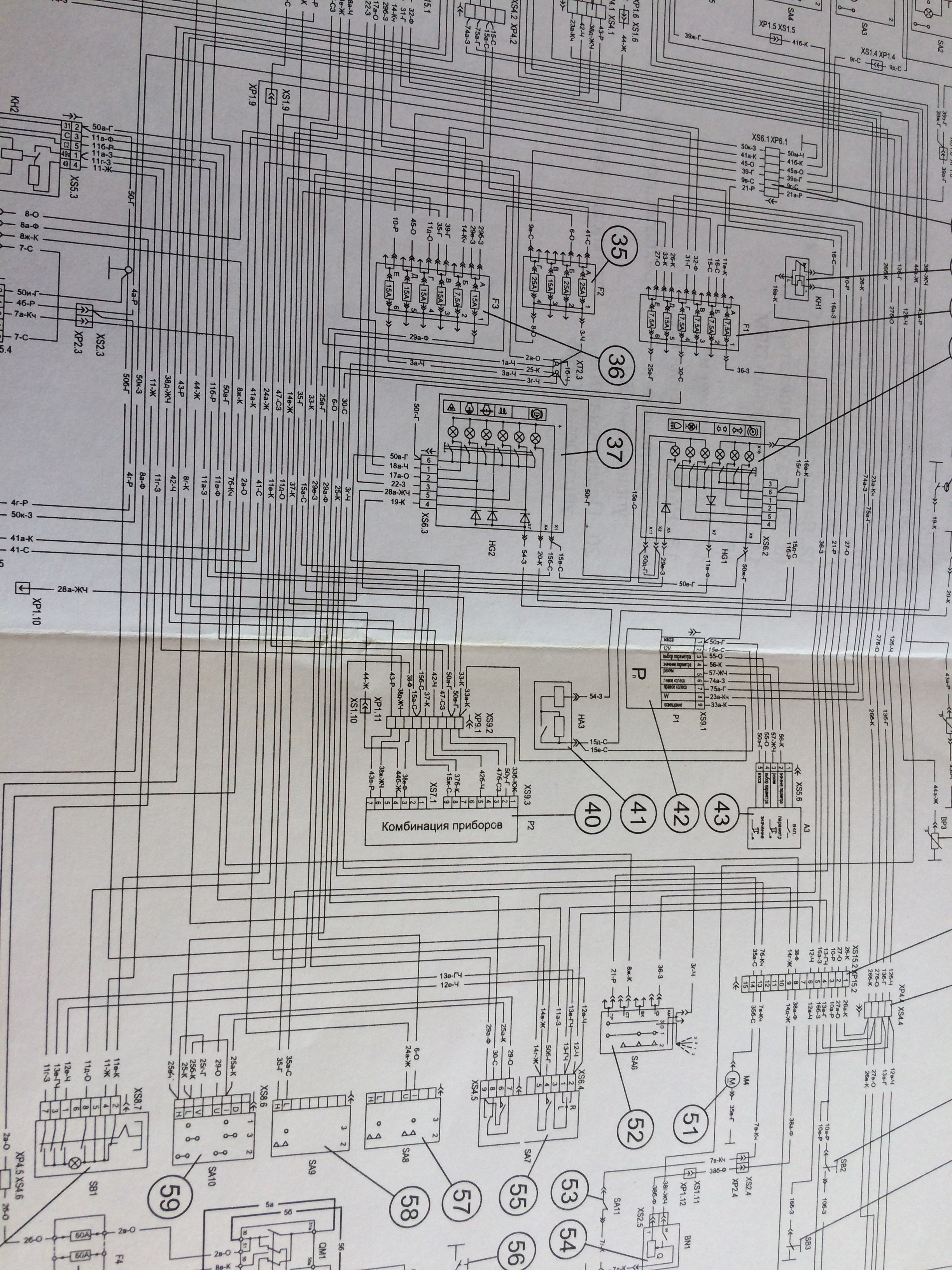

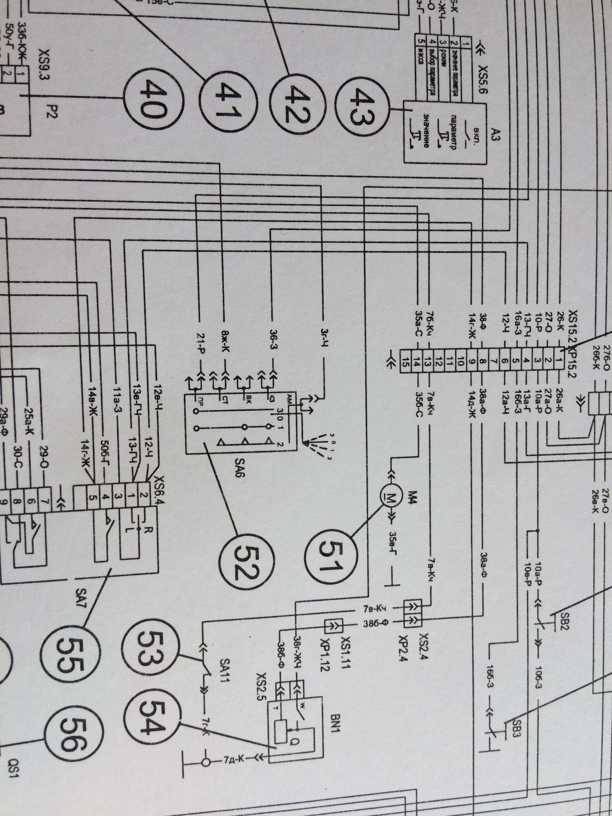

  2. Witajcie mam problem z instalacja elektryczna, mianowicie gdy włączę światła robocze przód, tył, nawiew, ginie mi prąd na wszystkich górnych przełącznikach, bezpieczników mi nie wywala, po schemacie widzę ze wszystkie przewody idą w jeden z bezpieczników nr 36 idą do "wyłącznika 52". Co to jest za wyłącznik, gdzie go szukać? Czy jest tam jakiś bezpiecznik który odcina prąd przy przesileniu ? Po odczekaniu jakiegoś czasu działa lecz gdy znów chce włączyć sytuacja się powtarza
