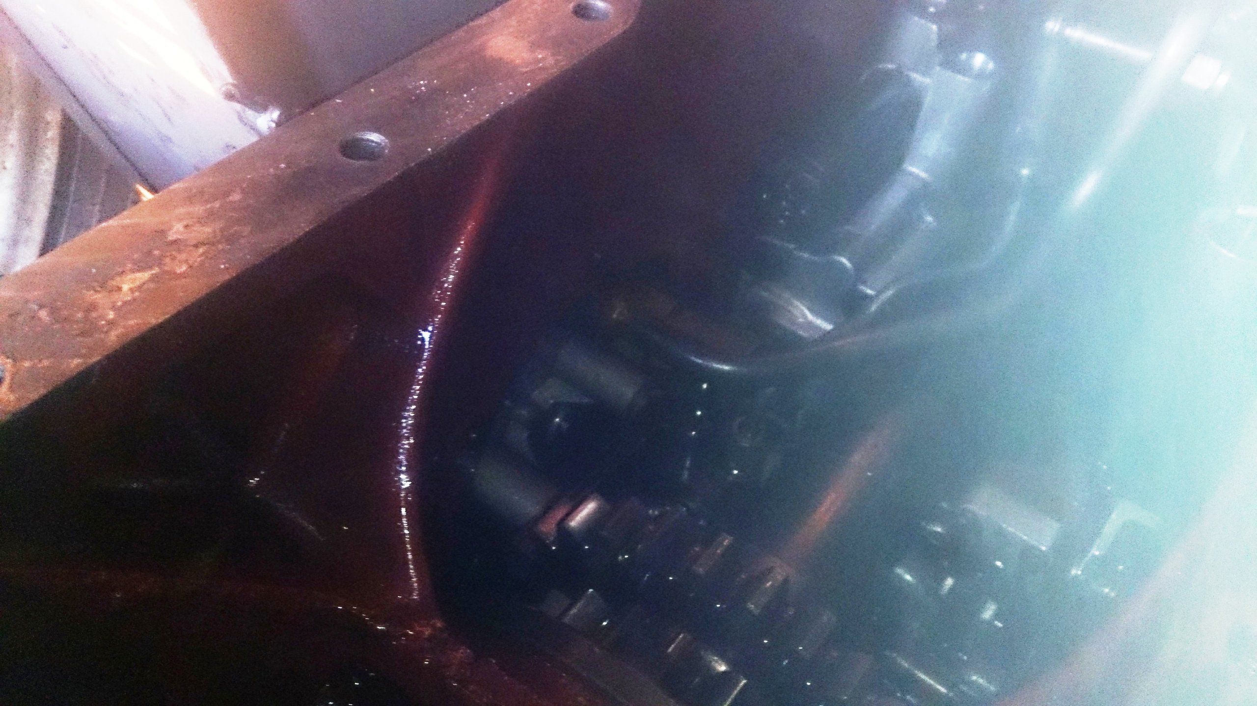

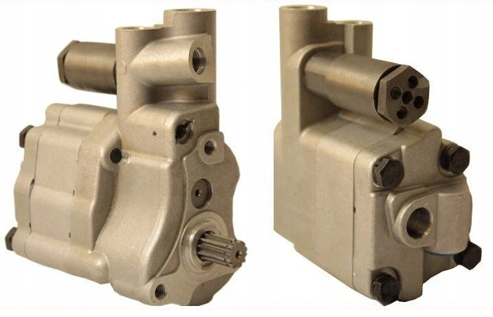

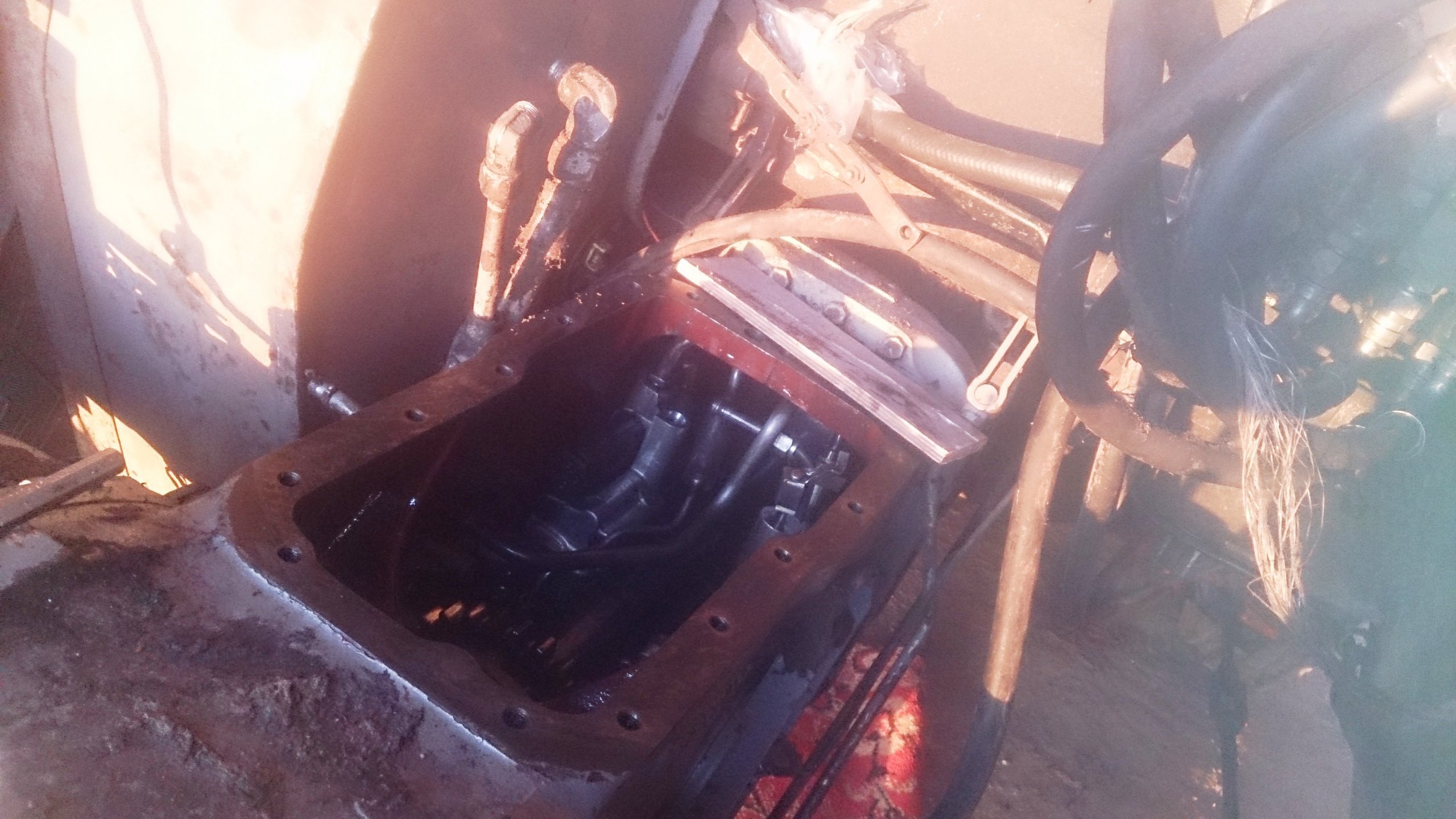

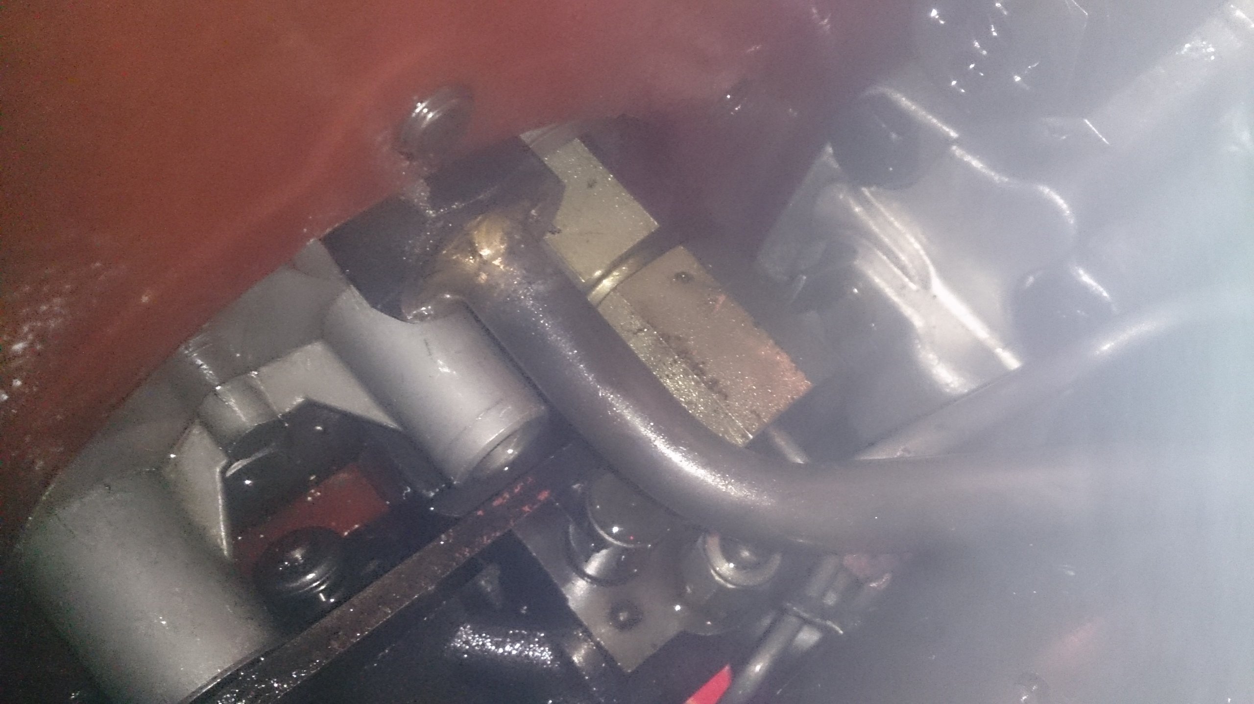

  1. Tak właśnie podejrzewałem że na 3 kilka lat temu wymieniałem i pompa była skręcona tylko na 2 śruby. Trzeci otwór w ogóle nie pasował w nowej jak i starej pompie. Nowa pompa wyła gorzej jak stara ale na pewno nie tak mocno jak u karol_365. Borykam się problem tur wolno i słabo podnosi maksymalnie do 450/500kg pomimo założonej nowej pompy. Nie widziałem różnicy czy na nowej czy na starej było podobnie, ktoś ma jakieś podejrzenia. Tur oryginalny MF80 podpięty pod tylne gniazda hydrauliczne z tego co pamiętam na starej pompie przy obrotach powyżej 2000 miałem około 140/150 bar na zimnym oleju.

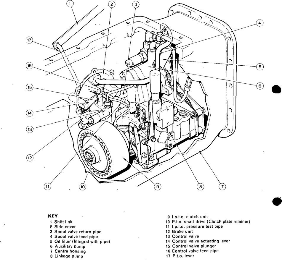

  2. Mam takie pytanko na ile śrub jest mocowana ta pompa od hydrauliki zewnętrznej? dwie czy trzy

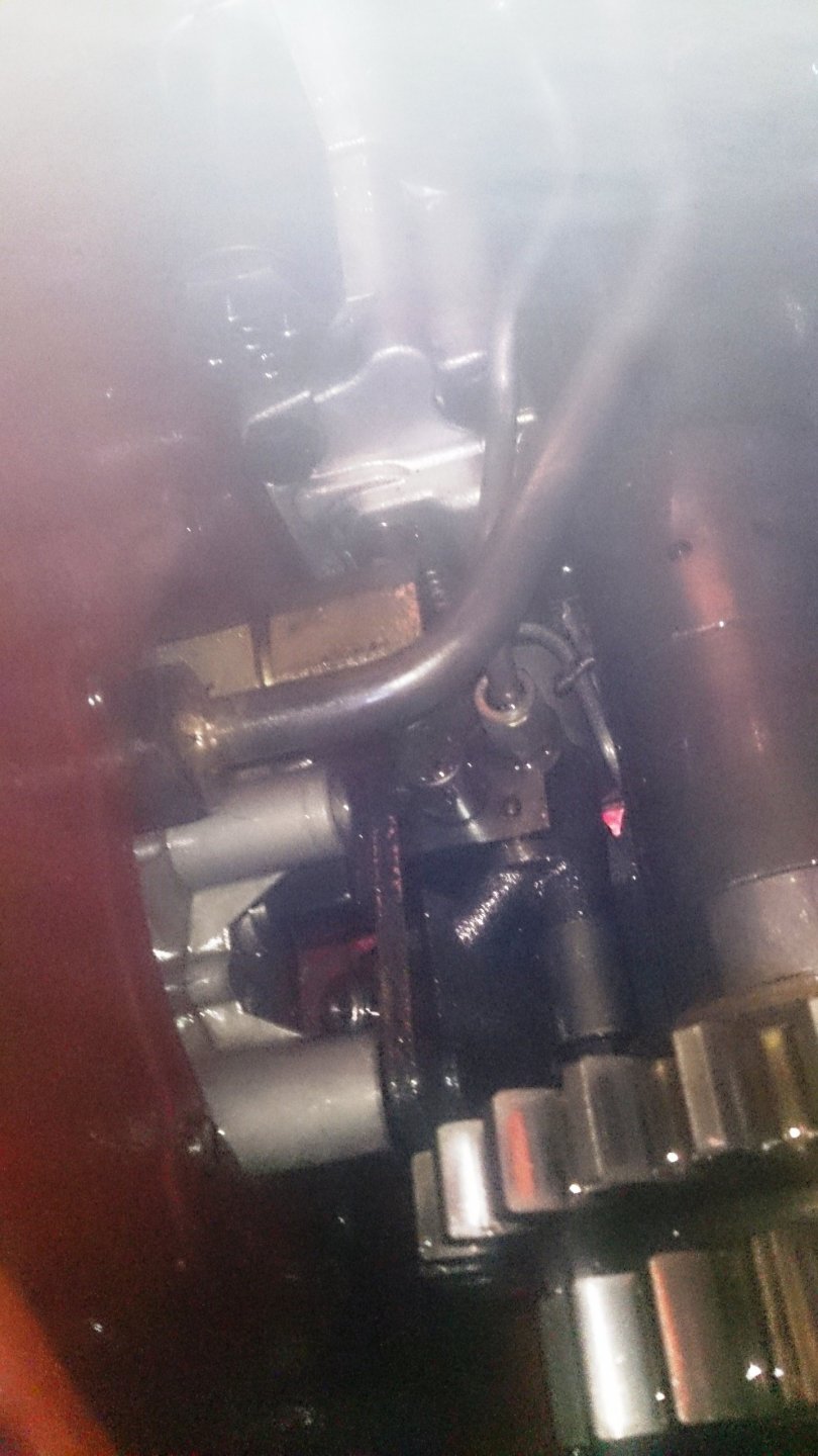

  3. Nie wiem jak to wygląda w Mf 690 ale mam kilka zdjęć z mf 590 (bez multi power ) tylko że słabej jakości.

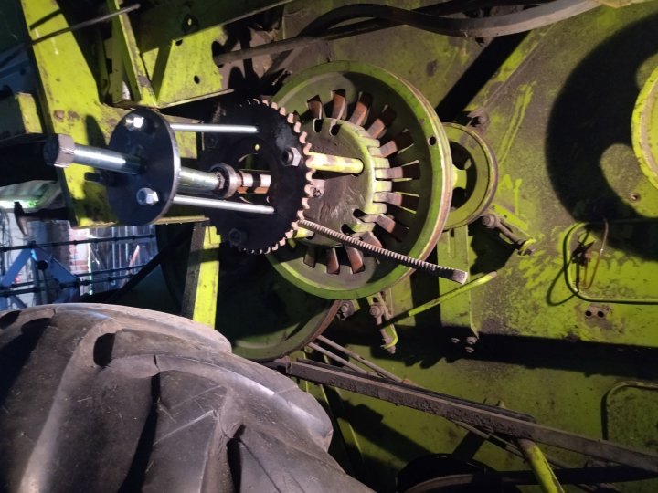

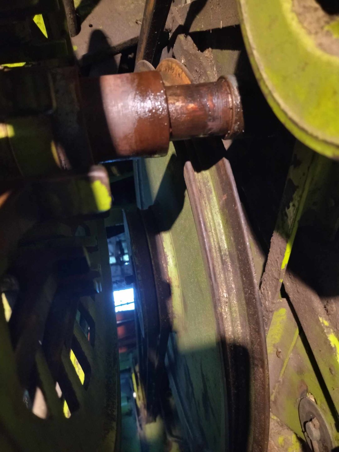

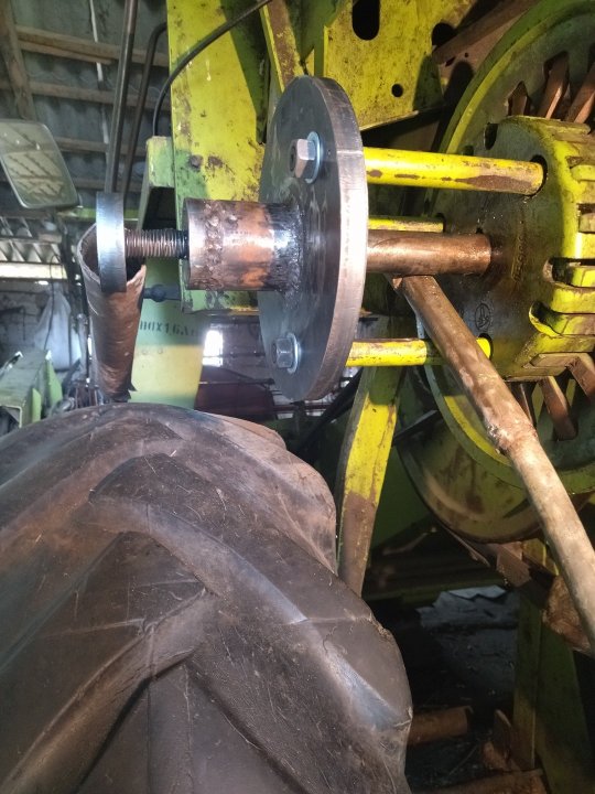

  6. Porządny ściągacz i musi iść, najwyżej można podgrzać ale wtedy tuleja plastikowa do wymiany. Pamiętaj tylko nie wykręcaj nakrętek ze szpilek przed zdjęciem pierwszego koła bo wystrzeli. Zmierz odległość miedzy kołami z pierwszego a drugiego wariatora (tylko zmierz miedzy kolami które są z klinami) aby potem tak samo złożyć. Trzymaj zdjęcie mojego ściągacza bo bez niego to nie podchodzę do takiej roboty bo szkoda nerwów.

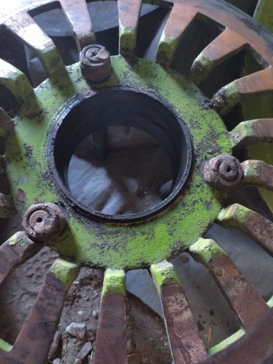

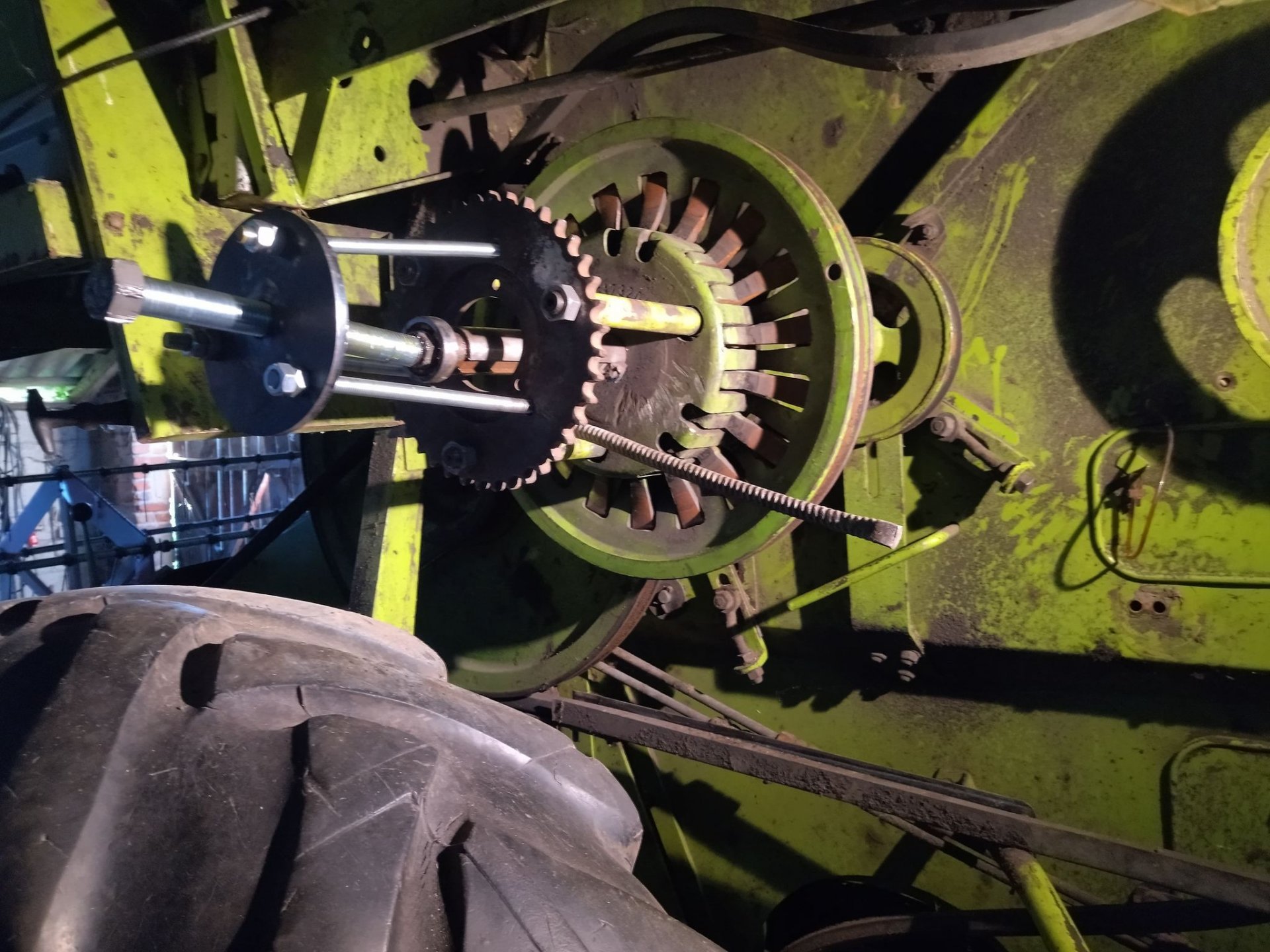

  8. Wariator na młocarni jeszcze siedzi jak nie wyjdzie do soboty to będą radykalne kroki. ściągacz do klinów też zrobiony ale zaczyna się giąć. Te szpilki zespawane są w wariatorze (młocarni) na wale jezdnym. ta połówka wariatora ściskana jest w stronę środka i na nakrętki nie działa żadna siła. Okazało się szpilki zbyt głęboko wchodziły w wariator wytarły kilka mm w wariatorze.
  9. Pytanie czemu ktoś taki zabieg przeprowadził pospawane są nakrętki na szpilkach od wariatora na wale jezdnym i szpilki latają luźno, podkładem pod nakrętkami żadnych nie ma. Powinny być chyba skręcone maksymalnie.

  11. Wybijak do klinów mam ale nie zdaje egzaminu. Jutro spróbuję wbić ten wariator do środka ale muszę o coś oprzeć drugą stronę młocarni aby nie sprężynowała, jak nic to nie da to pomyśle cos nad ściągaczem. Poprzedni właściciel chyba molestował ten klin bo był już trochę sfatygowany.
  12. Panowie pomóżcie nie mogę zdjąć drugiego wariatora na młocarni jest jak przyspawany. Ściągacz na zdj nie daje rady, koło zębate jak i te mniejsze zaczęło się już wyginać wariator był podgrzewany (zwykłym gazem) oraz tłuczony młotem. Klin ani o minimetr się nie ruszył, do klina był spawany pręt gwintowany (z 10 razy) za każdym razem puszcza w miejscu spawu. Jakieś porady miło widziane bo gumówka czeka w pogotowiu.
  13. W mf590 na 100% są dwie pompy, nie trzeba strzelać w ciemno wystarczy poczytać. Jedna odpowiada za podnośnik tuz a druga za hydraulikę zewnętrzną (i inne rzeczy). Jeżeli ktoś wymieniał proszę o opinie zamienników oraz dodanie jakiej firmy to pompa.
