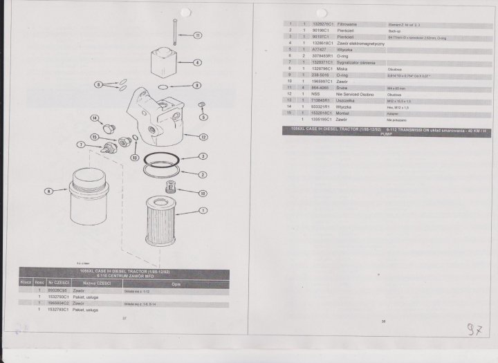

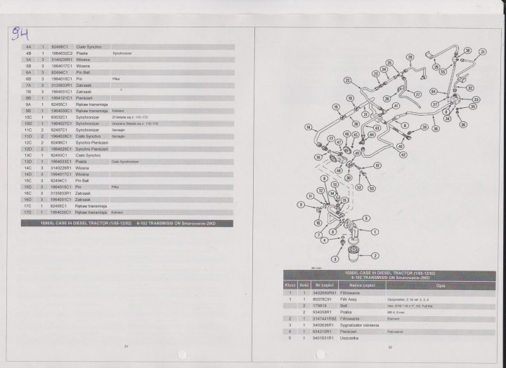

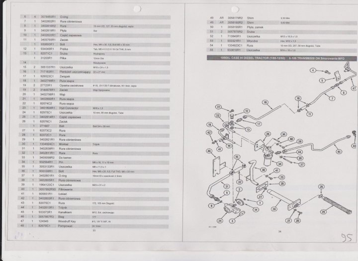

ZEFLIK sprawdź czy masz dobrze odpowietrzone hamulce bo wydaje mi się że tam tarcze pracują zalane w oleju tak samo jak przystawka przedniego napędu dodaje ci schemat DELPIERO ja miałem podobny problem elektrozawór pracował prawidłowo ale nie zamyka szczelnie i daje ciśnienie na przystawkę i rozłącza napęd rozwiązałem problem montując zawór hydrauliczny kulowy między przystawką a rurką i teraz działa dobrze. Minus tego jest taki że trzeba ręcznie włączyć i rozłączyć
jeżeli odkręcasz [popuszczasz ten zawór na sprężynie] to zwiększasz ciśnienie oleju na przystawkę która rozłącza przedni napęd u mnie rozłączała od 8 spróbuj zawór popuścić na maksa i zobacz co będzie się działo jeżeli nie pomoże to sprawdz filtr oleju który znajduje się z lewej dolnej części skrzyni na klucz 24 to taka długa rurka ze sitkiem nr 40 jeżeli to jeszcze nie pomoże to będziemy dalej sprawdzać załączam ci schemat tego filtra
WITAM w filtrze oleju od skrzyni biegów masz tam zawór którym możesz wyregulować ciśnienie musisz wykręcić kielich i ściągnąć filtr oleju i wtedy dojdziesz dołączam schemat zawór nr 10

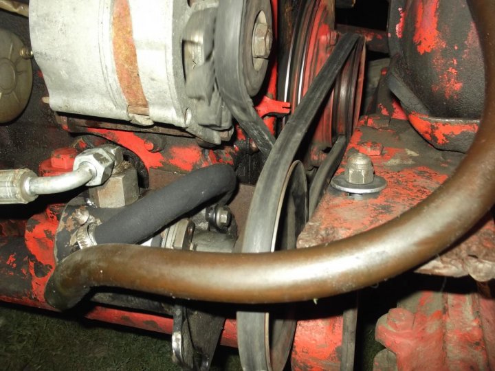

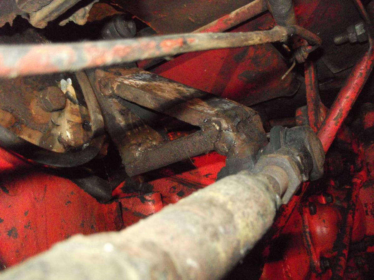

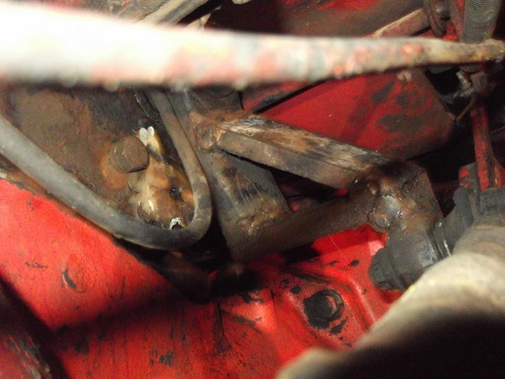

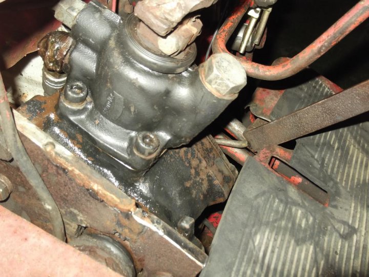

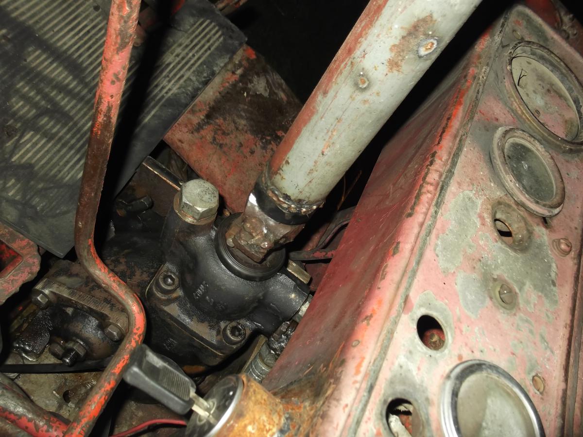

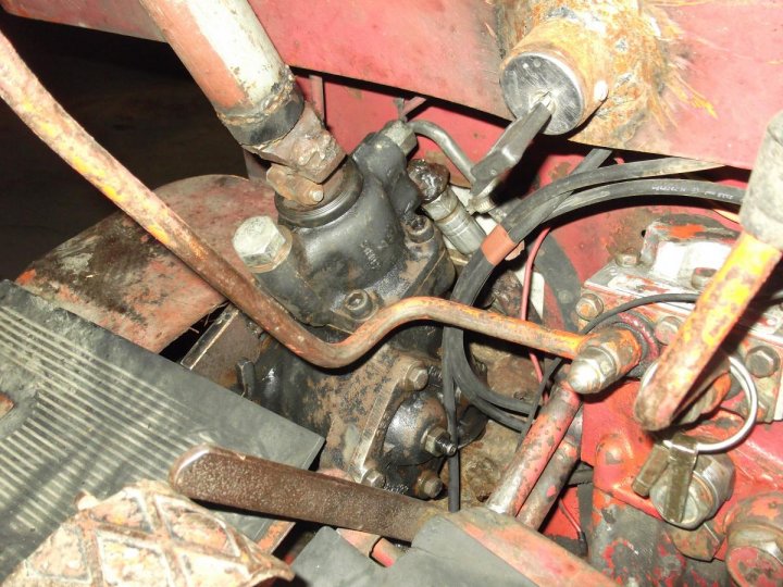

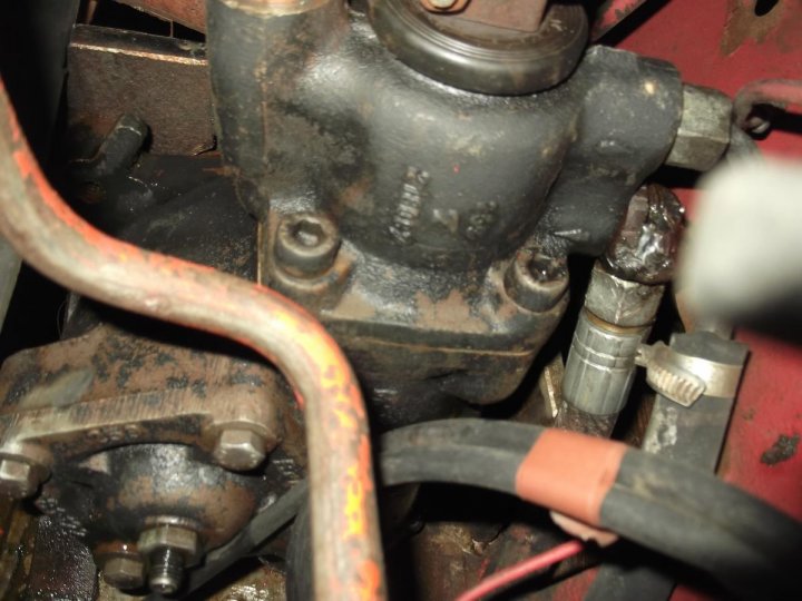

jakby komuś pomogło to ja mam kolumnę wstawioną chyba od transita dodam że ta kolumna jest ze wspomaganiem i ma w kolumnie orbit rol co kręci się naprawdę bardzo dobrze. kolumnę założoną mam już kilka ładnych lat i sprawdziła się. Na szrocie zapłaciłem razem z pompom 250 zł polecam.- 296 odpowiedzi
