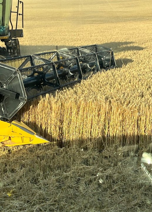

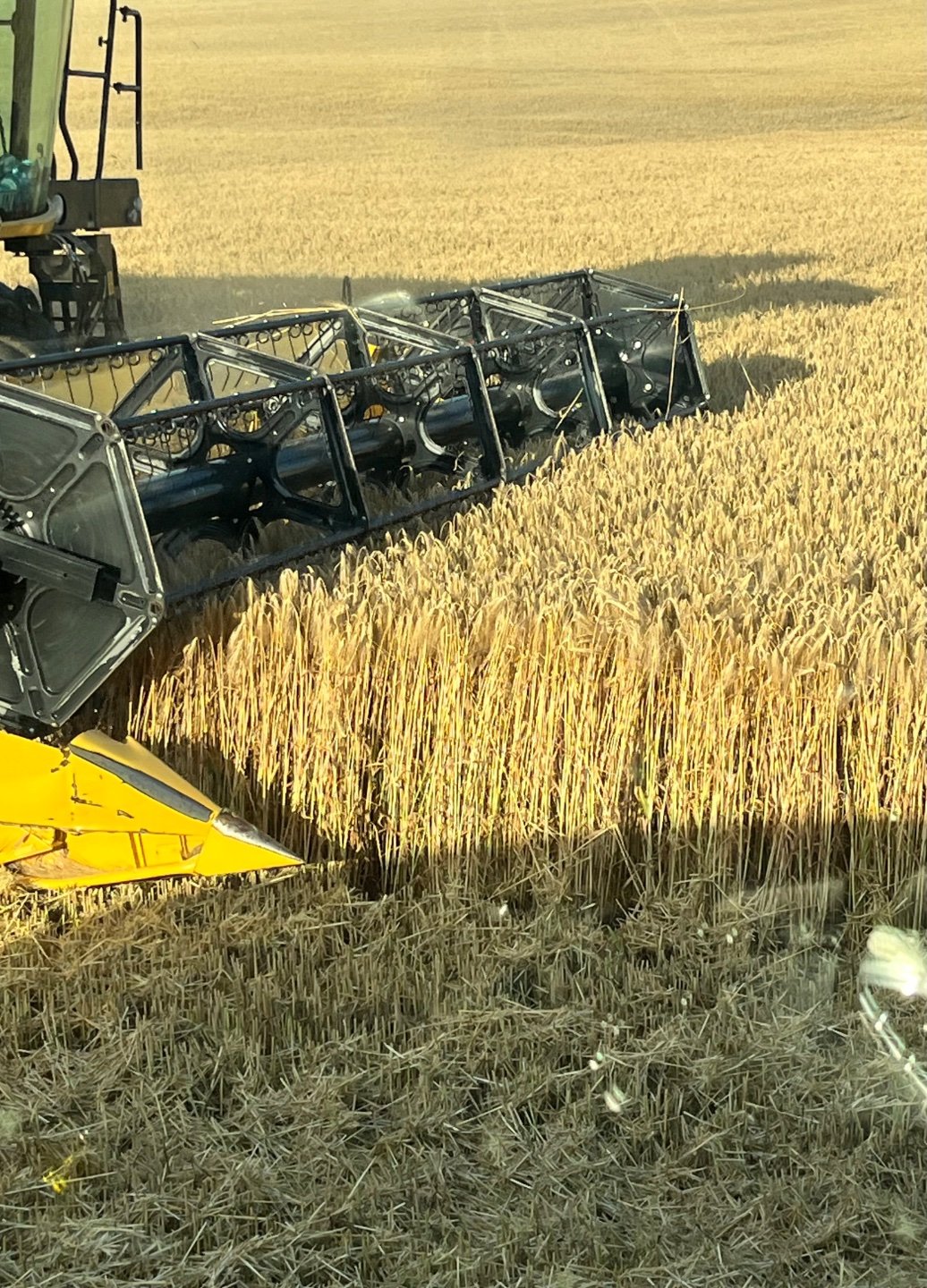

  3. Mam cos koło 8,3-8,7 dokładny wynik poznam na koniec tygodnia jak wszystko wyjedzie z magazynu , pisałem że liczyłem na 9 z przodu bo taki był potencjał jakby było te 9-9,5 to byłby to bardzo dobry wynik a więcej to już naprawdę musiałby być sprzyjające warunki a tak jak nawet wyjdzie te 8,3t to i tak jestem mega zadowolony

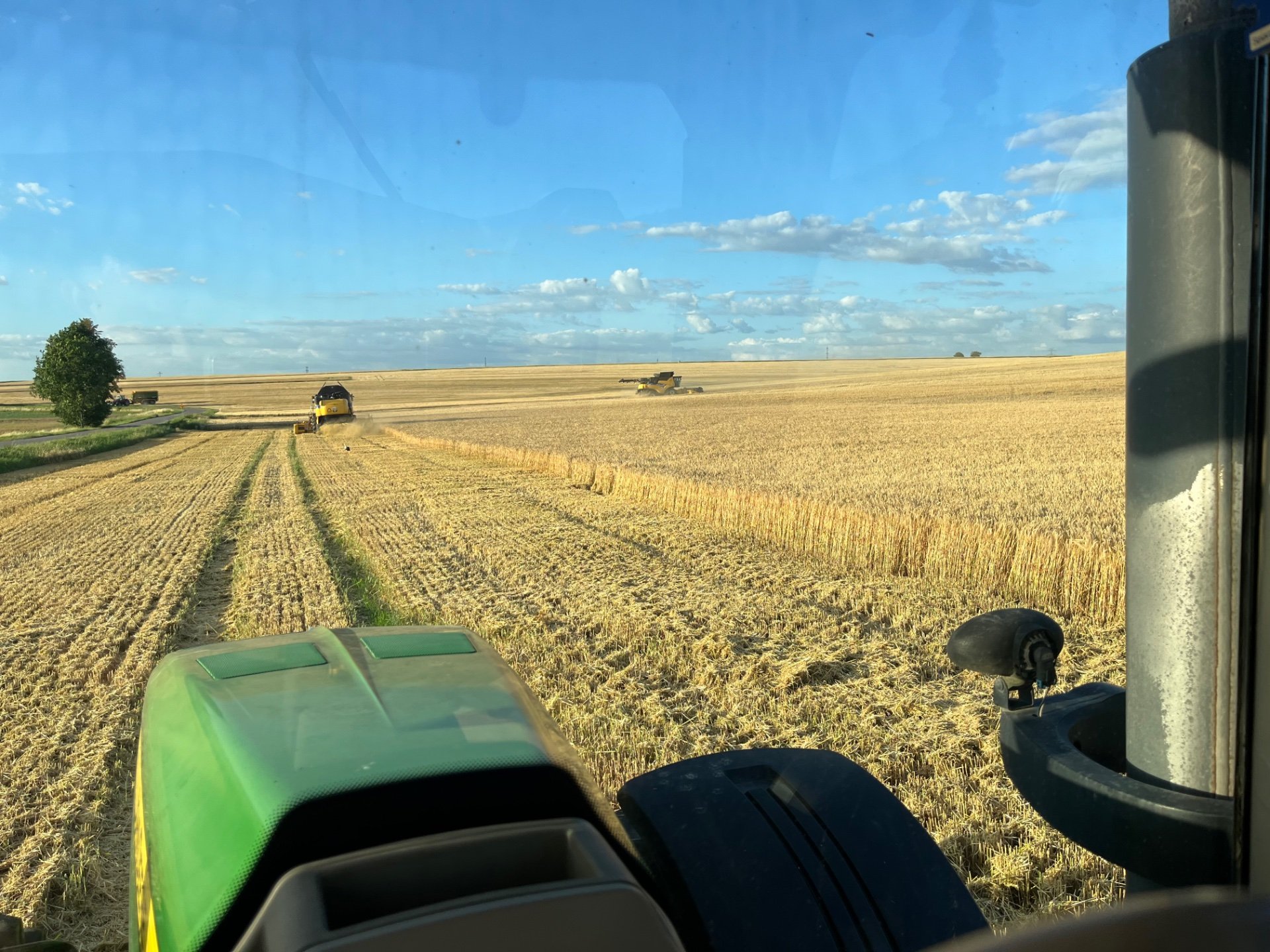

  9. W środę zaczęliśmy kosić i pomimo żywej słomy , ziarno 10,2% wilgotności w nocy poszło 18l , czwartek postój a w piątek koło 17/18 udało się wyjechać wilgotność 13,7 a w nocy o 23 spadło do 12% ale słoma już nie dała pokosić jak to w jęczmieniu … ten tydzień nadają chłodny i deszczowy dlatego nie czekałem zeby słoma doszła do końca bo wtedy to juz malo brakuje zeby doklosia zaczęły sie łamać i kłosy na ziemi … Jestem zadowolony ale po cichu liczyłem na 9 z przodu bo naprawdę dobrze to wyglądało i bardzo mocne stanowisko , świetne wschody , zabrakło wody niestety ale ważne ze udalo się zebrac za pogody
  10. Jeczmien su midnight zebrany z 42ha plon w granicach 8,3-8,7t/ha w tym tygodniu wszystko wyjeżdża z magazynu także będzie znany dokładny wynik . Ogólnie susza strasznie go zmarnowała pomimo dobrej ziemi nie dał rady się obronić , w dołkach ,zacienionych miejscach i na najmocniejszych glebach na chwilowych przepływach w kombajnach nawet pod 12t pokazywało to pokazuje że potencjał był duży , na reszcie widoczne redukcje z braku wody . Na ogół jestem zadowolony bo w okolicy słychać o plonach 5-8t . A co do samej odmiany niby fajna ale mam wrażenie że stary dobry kosmos lepiej by Sobie poradził … czekamy teraz na jary Jeczmien tam na pewno będzie gorzej …

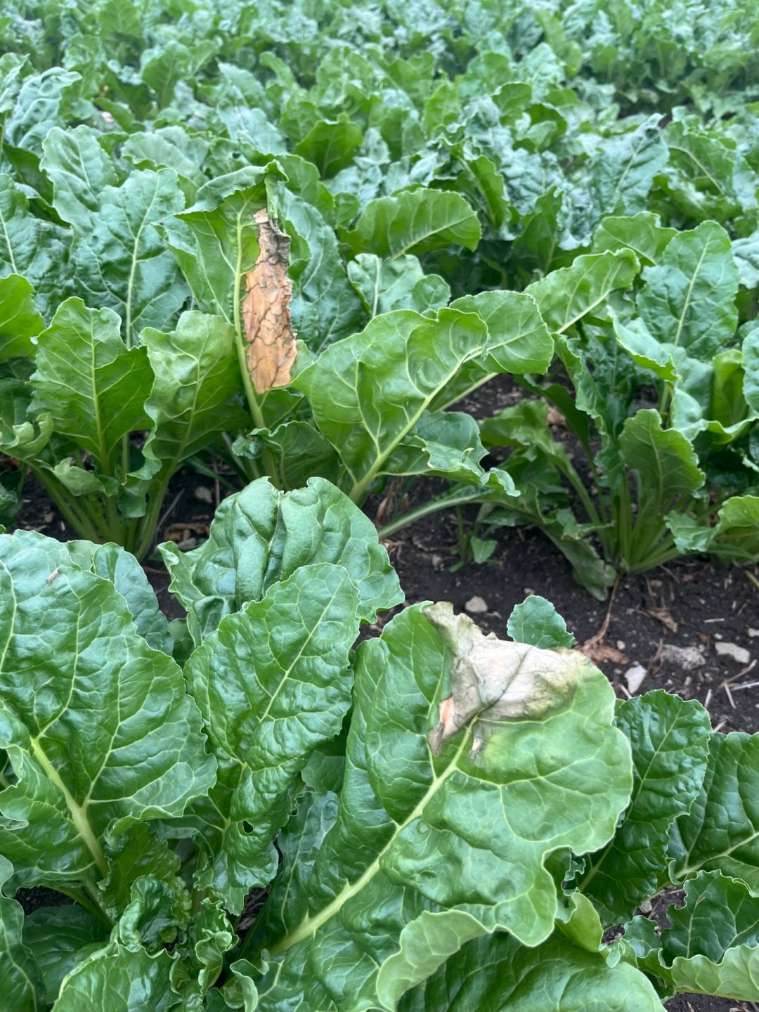

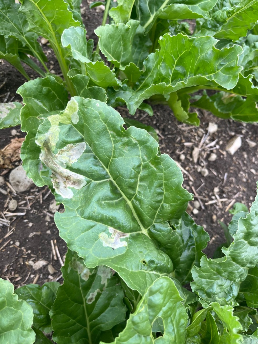

  11. Niektóre tak wyglądają ale niektóre widać że są liście wyjedzone od smietki … może do chwoscika warto coś dorzucić tylko co , żeby było skuteczne no ale niestety legalne …

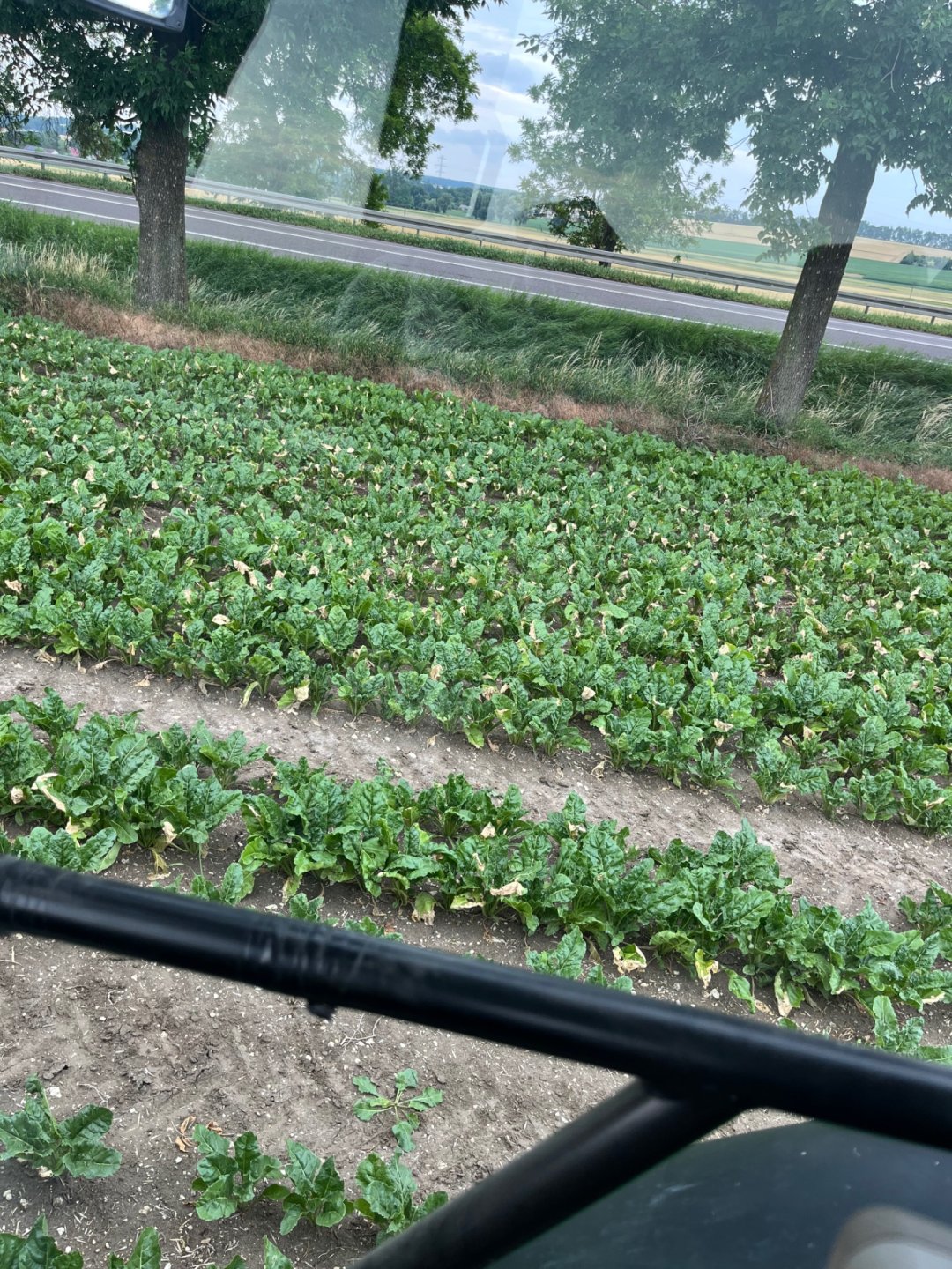

  12. Pojedyncze sztuki się trafiają w liściach , i pożółklo sporo liści , małe i słabe te buraki bo siane 15 kwietnia 3 tygodnie bez kropli wody czyli bez wschodów dopiero z 2 tygodnie temu rzędy zakryły …
  13. Witam , znowu na burkach wraca problem śmietki … w takiej fazie warto z tym walczyć a jak już walczyć to czym żeby skutecznie się tego pozbyć ??

  21. Witam , panowie doradźcie bo takiej sytuacji w życiu nie miałem w burakach , siew 14/15 kwietnia 3 tygodnie zero deszczu a co za tym idzie na moich glebach zero wschodów jak już powschodzilo o dziwo w dobrej obsadzie to strasznie Śmietka zmęczyła buraki ale już zaczynają się zbierać ale niestety do zakrycia międzyrzędzi jeszcze daleko bo buraki w fazie 4/8 liści … zawsze udawało się zamknąć w 3 zabiegach albo 1 doglebowy + 2 nalistne albo 3 naliste zawsze czysto a teraz sytuacja wygląda tak 1 zabieg doglebowy 1000g metamitronu 200g etufumesatu 150g lenacyl 0,3l tanaris 0,3l/ha , 0,5l atpolan soil max 2 zabieg okolo 10 dni później (sucho doglebowka praktycznie 0 działanie pomimo ze zrobiona w nocy na 300l wody i duża rosa złapała ) 700g metamitron 200g etufumesat 192g fenmedifan 50g lenacyl 0,2 tanaris ,5g safari 1l atpolan bio 3 zabieg kopia 2 1:1 4 zabieg metamitron 700g etufumesat 200g fenmedifan 192g lenacyl 50g safari 15g (sporo dużego już rzepaku) 1l atpolanu bio no i niestety trzeba będzie zrobić 4 zabieg nalistny ,robić kopię 4 zabiegu czy coś zmniejszyć żeby nie mieć problemu z zaleganiem substancji w glebie (bardzo ciężkie gleby wysoka zdolność do zalegania ) przed wczoraj pięknie popadało 35l buraki odrazu się ruszyły chwastów póki co nie ma bo dopiero 10 dni po ostatnim zabiegu ale jest sporo miejsca i obawiam się że wyjdą i będzie trzeba działać , liczę jeszcze na to że zacznie teraz to wszytsko działać odglebowo i młode siewki będą to zaciągać i zaczną padać bo takie rzeczy też już widziałem ale wolę być jednak przygotowany do zabiegu

  24. Co sprawdzonego na smietke ? Deltametryna + acetamipryd czy cos mocniejszego ? Buraki małe dosyc 4/6lisci a w małych liściach już sa larwy smietki …
