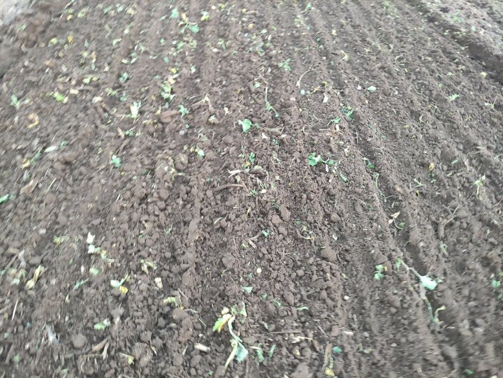

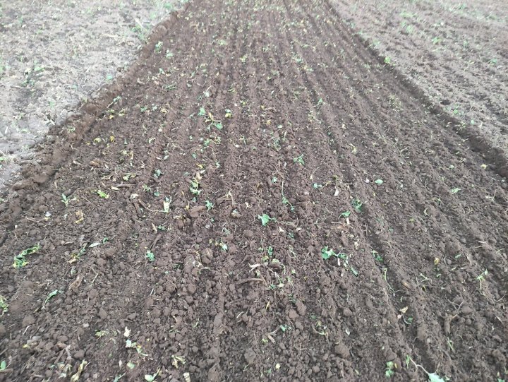

  11. David567
    Uprawa bezorkowa
    Witam po rzepaku chciałem zasiać bezorkowo jęczmień ozimy , raz było talerzowanie płytko w sierpniu i drugi raz glebiej tydzień temu , niestety ten drugi raz był za późno, bo samosiewy rzepaku urosły bardzo duże i nie wszystkie udało się zniszczyć talerzowka, tak jakby odbijały, po przejechaniu agregatem z brona wirnikowa wygląda to tak jak na zdjęciu. Pytanie brzmi czy siac i nie przejmować się tymi zielonymi liśćmi czy lepiej zaorać przed siewem ? Siał ktos już w taki ballagan ? Ja sialem już po rzepaku pszenice bezorkowo ale zawsze wczesneij szedł glifosat na samosiewy w tym roku nie było czasu i warunków.
  12. Siew rzepaku jest pierwszym jesiennym siewem, więc myślę, że jakby to miało jakikolwiek wpływ na plon lub wschody dawno były by zdjęte.
