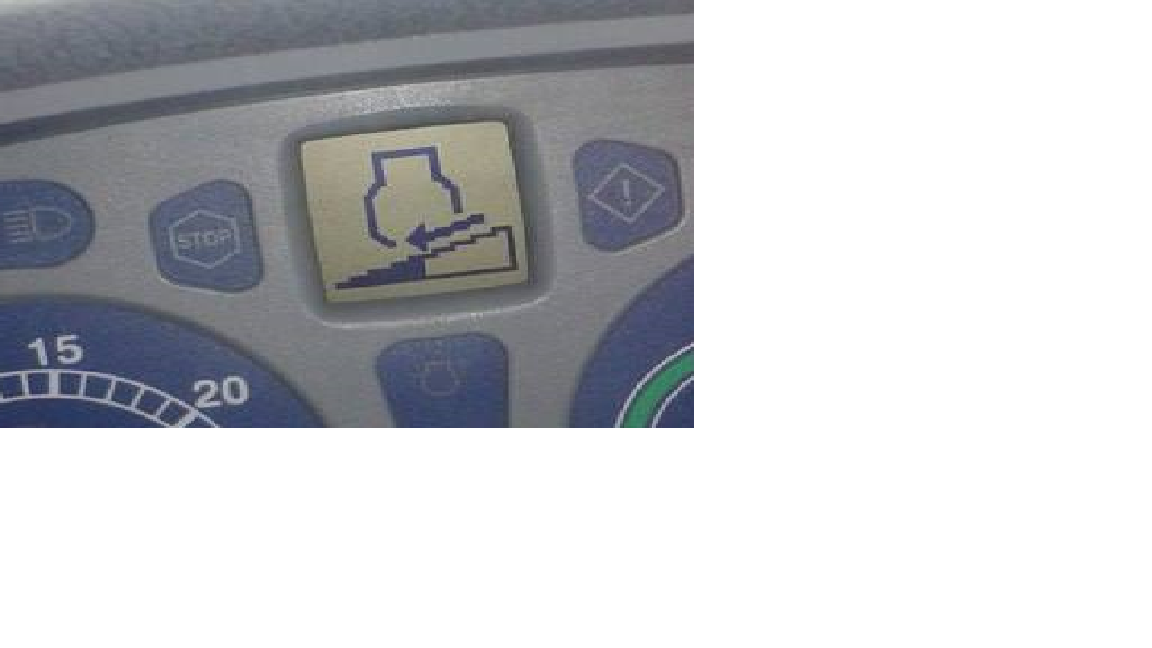

  7. już wiem wszytko 1- ikona to jest spadek mocy - są trzy stopnie spadku mocy u mnie jak na razie jest pierwszy jak by się jeździło na tym to zejdzie do trybu awaryjnego (spowodowane przez zepsucie się czujników od adblue ) 2- numer błędu to jest to co pisał kolega wyżej czyli 19010 - Czujnik temperatury spalin przedni a 19019 to czujnik temperatury tylni naprawa tego przez serwis to koszt około 1200 zł brutto z czujnikami (lecz istnieje duże prawdopodobieństwo ze wkrótce nawali czujnik dwutlenku węgla (czy jakoś tak) wszystko od adblue (koszt tego czujnika to 2400 brutto) teraz się zastanawiam co robić, Może te informacje się komuś kiedyś przydadzą
  8. gadałem z chłopakiem co robił w serwisie i mówił ze to jest przez to ze jest zimno filtr u góry co się adble wlewa jest czysty na jesień robiłem duży serwis wymieniłem wszystkie filtry adblue błąd świeci cały czas teraz zaczął świecić po pierwszych dużych mrozach
  9. kupuje w bankach adblue takie samo leje do innego ciagnika z adble i tam jkest wporzadku czyli co proponujecie zebym zrobił? ikona wyglada tak
  10. Witam, posiadam new hollanda t6.140 z 2013 i po mrozach pojawił się błąd przy odpalaniu ciągnika pojawia się błąd 19010 i ikonka prawdopodobnie od adblue miał ktoś może podobną sytuację ?
