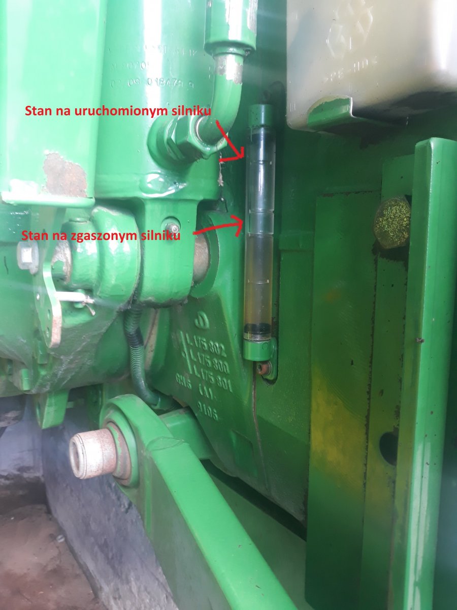

Witam. Mam takie pytanie czy stan oleju w hydraulice w kreskach zaznaczonych czerwonym kółkiem (w stanie) trzeba ustawiać na uruchomionym silniku czy na zgaszonym?

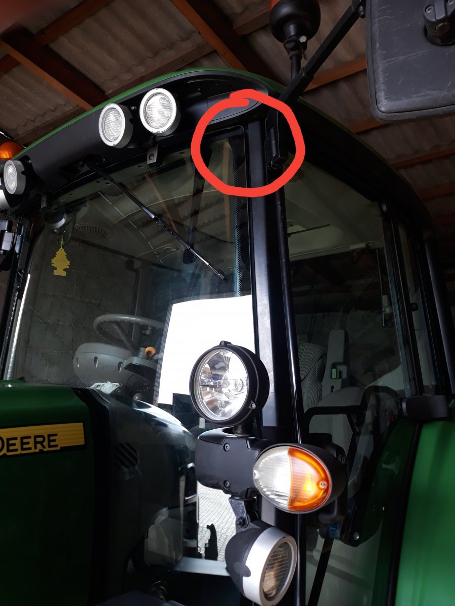

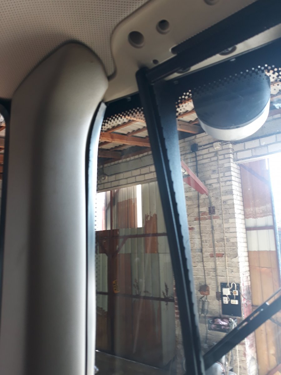

Powiedz mi johniy czy dużo roboty było z wymianą przewodów? Trzeba ściągać zbiornik paliwa żeby to zrobić. Przyglądałem się ale prawdę mówiąc nie wiem jak się do tego zabrać. Wczoraj z racji chwili wolnego czasu zabrałem się za porządniejsze umycie ciągnika. Co się okazało, przecieka mi przednia szyba lub dach w lewym góry rogu. Zacząłem się przyglądać tej szybie i widzę że ona nie jest klejona tylko przykręca. Podpowie może ktoś co zrobić z tym fantem i na jakiej zasadzie jest ta przednia szyba założona?- 48 odpowiedzi

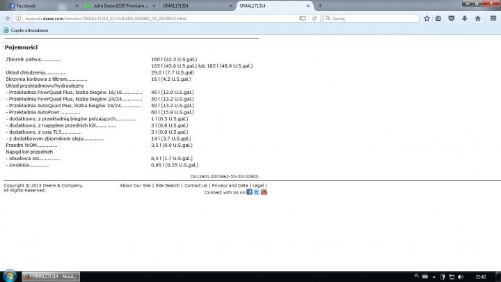

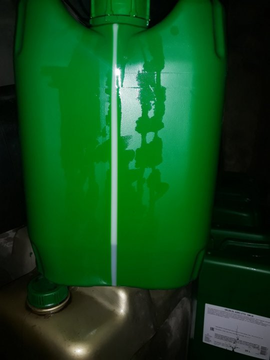

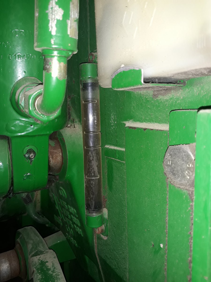

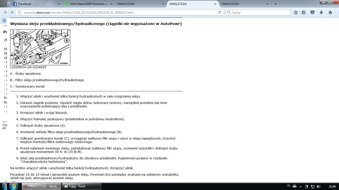

Ogólnie instrukcję mam ale tylko po angielsku ;/ Ale za to jest dostępna po polsku w internecie online. Tak samo jak katalog części ale to już tylko po angielsku. Są w jednym menu takie rzeczy które by wyglądały na to że są od zerowania serwisówek ale sam boje się trochę w tym grzebać żebym czegoś nie spieprzył. Jeśli chodzi o olej to macie rację. W instrukcji jest napisane jak byk: Jeśli chodzi o samą wymianę to instrukcja właśnie nie mówi o tym czy stan powinien być lany na uruchomionym czy na zgaszonym. Jedynie pisze że ma się zawierać miedzy kreskami: Ja ustaliłem stan na uruchomionym silniku miedzy tymi dwoma środkowymi kreskami. Na zgaszonym stan jest taki jak na zdjęciu. Jeśli chodzi o samą ilość oleju to weszło mi około 55l. 2x bańka 20l i z trzeciej zostało mi tyle więc niby się zgadza jako mierzyć stań na uruchomionym silniku. Mam jeszcze pytanie odnośnie przewodów paliwowych. Widzę że moję przeciakają. Są cigle mokre i dookola jest rozlana ropa. Czy jest dużo pracy aby je wymienić? Czt mogę w ich miejsce zastosować przewody teklaonwe? Co myślicie? Chodzi o te przewody: Jeszcze jedno małe pytanie. Dziś pierwszy raz gruberowałem. Gruber na 5 łap szerokość około 2,1m. Gruberowałem poplon (rzepak + pszenżyto) przed orką który dosyć duży wyrósł i utrudnił by mi orkę. Ziemia 3 i 4 klasa. Poplon dość wysoki trochę zapychający się na łapach. Jeździłem na biegu D3 prędkość ok 11km/h 1650 obrotów, wykorzystanie silnika wahało się od 25% do 50%. Na D4 prędkość ok. 14 km/h ale już wykorzystanie silnika oscylowało w okolicach 100%. Jak myślicie ciągnik dobrze sobie radził czy słabo?- 48 odpowiedzi

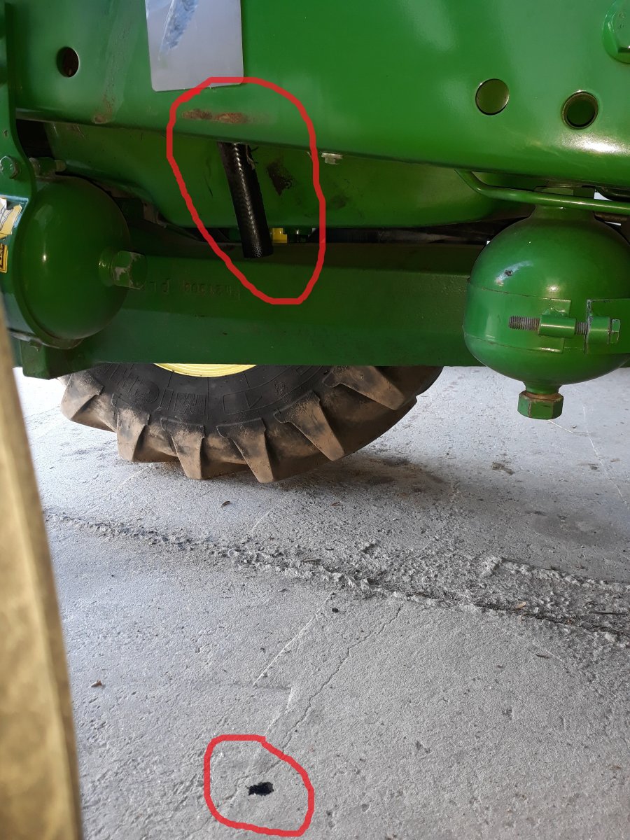

No taka jak na zdjeciu. Moze miala srednice z 5 cm, moze mniej. Zaniepokoiles mnie- 48 odpowiedzi

Ja z kolejnymi pytaniami. 1. Podbijam pytanie o ilość oleju w hydraulice. Czy powinna być mierzona na zgaszonym czy na uruchomionym silniku. Wyczytałem na kilku forach że jednak na uruchomionym. Instrukcja podaje że olej powinien zawierać się miedzy tymi środkowymi kreskami. Na uruchomionym silniku niby te kreski się pokrywają. Może jeszcze parę osób się wypowie. 2. Na jakim biegu orzecie? Ja do swojej 6330 mam pług Zetor Sukov ustawiony na 4x35 jeździłem na C3 i wykorzystanie silnika było minimalne na ok 20% paska lub nawet czasami się nie pokazywało. Na C4 wykorzystanie silnika dochodziło do około 75%. Czy przy takim wykorzystaniu mocy mogę pracować czy silnik jest już za bardzo obciążony? 3. Dziś rano po wczorajszej orce zauważyłem plamę oleju z zaznaczonego wężyka. Podpowiecie od czego ten wężyk i od czego ta plama? Czy to coś poważnego? 4. Na monitorze ComanndCenter wyskakuje mi przypominajka serwisowa. Myślałem że może po wymianie oleju ona samoczynnie przestanie się pokazywać. Wie ktoś jak ją skasować?- 48 odpowiedzi
