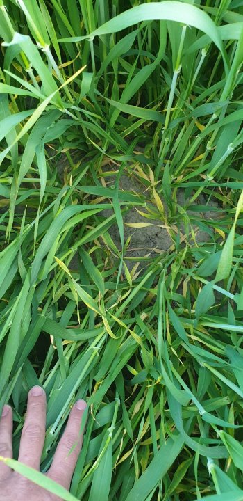

Witajcie. Planuje zabieg T1 w pszenicy ozimej. Kilka słów o stanowisku. PH - 5,5; fosfor zawartość wysoka, potas zawartość średnia. Klasa gruntu - 4 Przedplon - rzepak ozimy, plon na poziomie 3t/ha Przed uprawą ścierniska Wapniak koszelowski 500kg/ha Pod orkę 3,5t/ha Kurzaka (wiem że mało ale rozrzuciłem to co miałem) Pod korzeń 200kg/ha Polifoski 8 25.09.2021 - Siew, obsada 300 roślin/m2 11.10.2021 - Insektycyd (pojawiły się mszyce) Inazuma 0,15kg/ha 25.10.2021 - Herbicyd Quelex 0,25l/ha + Naceto 0,25l/ha 02.03.2022 - N1 Saletra 135kg/ha (46,5kg N/ha) 25.03.2022 - N2 RSM26+S 225l/ha (74kg N/ha) Łącznie N w czystym składniku 120kg. Czy przy takim nawożeniu azotowym robić regulację wzrostu czy zrezygnować? Planowany plon 6 - 7 t/ha. Byłby to zadowalający wynik i możliwy do wyciągnięcia na moich gruntach. Planuje zabieg T1 + R1 połączony z mikro, siarczanem magnezu oraz dorzuć do tego aminokwasy. Chciałbym zapytać o wasze opinie. Wirtuoz 0,8l/ha Moddus 0,25l/ha Dr Green 2kg/ha MgSO4 - 5% roztwór - polecicie jakiś? Aminokwasy AgroSorb Folium 1,5l/ha Jakiś adiuwant żeby móc wymieszać mikro w którym jest miedź z prochlorazem który jest w Wirtuozie. Polecicie jakiś? Dodatkowo planował bym na liść flagowy zabieg T2, dawkę Moddusa zaniżyłem żeby ewentualnie dorzucić do T2 jeszcze trochę regulatora wzrostu. Dawkę Wirtuoza też troszkę zaniżyłem bo łan narazie wygląda nie źle i mam nadzieje ze po rzepaku nie będzie też mega presji chorób grzybowych. Dodatkowo mam 10% górek których nie chciałbym przypalić fungicydem. A Wirtuoz w składzie nie jest wcale taki slaby. Aktualnie pogoda w moim regionie (łódzkie) poprawiła się pod względem opadów. Mamy dosyć dużo wody. Niestety temperatury nadal dość niskie. Zboże nie jest jeszcze w fazie 1 kolanka. W czwartek prognozy pokazują 20 stopni. Później warunki do T1 były by na początku maja, ponieważ w dzień 10-12 stopni a w nocy 1-3. Pojechalibyście z zabiegiem już teraz gdy jest okienko pogodowe czy ze względu na wczesną fazę czekać do maja? Zmienilibyście coś jeśli chodzi o środki i dawkowanie? Czy ze względu na wilgoć dołożyć jeszcze trochę azotu w postaci RSM czy granuli żeby wyciągnąć te 6-7t/ha czy może te 120kg/ha styknie? Poniżej zdjęcia zboża, plantacji oraz prognoz długo terminowych dla mojego regionu. Z góry dzięki za wszystkie opinie i podpowiedzi.

Teraz ostatni gwizdek na skracanie. Kilka dni i będzie już widać klos. A co z T2?

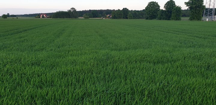

Witajcie. Jeczmien Jary Zabieg herbicydowy Arial Komplett Pak T1+R1 prochloraz 0,5+tebukonazol 0,4+ fenopropidyna 0,3 + regullo 0,2 Później mikro Dr Green 1,6kg/h + siarczan magnezu jednowodny 2,5% roztwor + karate 0,1 na skrzepionke Co polecicie na T2? Dostal 170kg/h azotu w czystym skladniku. Robić R2? Jeśli tak to jaki środek? Mogę dać drugi raz regullo? Na górze lan wygląda ładnie ale na dole żółto. Grzyb hula az milo ... Wiem ze przesadziłem z azotem ale narazie się uczę.zaczyna robić się ciepło i czy zrobić mu to R2 czy nie... proszę podpowiedzcie coś. Pozdro
Jaka to faza jeczmienia? Jest juz pierwsze kolanko? Jechac juz z T1 bo mam okienko pogodowe na jutro i dzis. Na T1 tebu+prochloraz+feno do tego regullo 0,2l/h bo dostal duzo azotu. 170kg w czystym skladniku

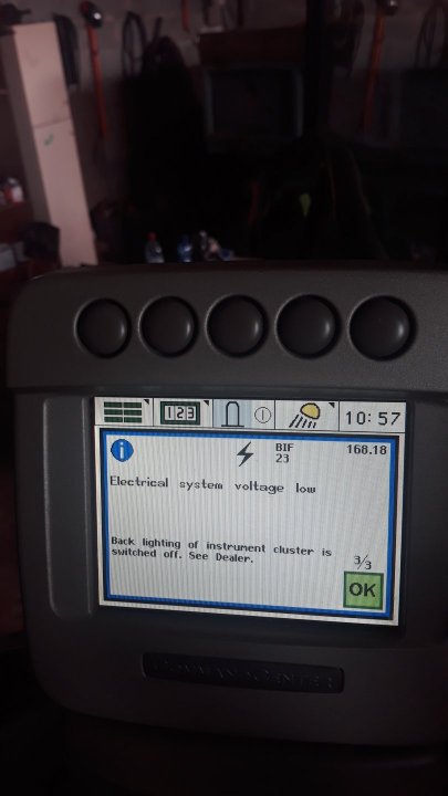

ogolnie ciagnik zapala, silnik pracuje czy po przekreceniu zaplonu wali blad ?
Masz racje ze moze byc cos zwiazane z napieciem poniewaz czesto wywalal blad podczas pracy na swiatlach. Mialem sytuacje ze w momencie wlaczania halogenów wyskakiwal. Ale z drugiej strony wywalalo go tez podczas pracy/transportu bez obciazenia elektrycznego.

Witam. Mam problem z JD6330P. Ciagnik nie chce odpalic i pokazuja sie komunikaty. Podczas ostatniej pracy wszystko bylo ok. Moze ktos moglby cos doradzic. Z gory dziekuje.
