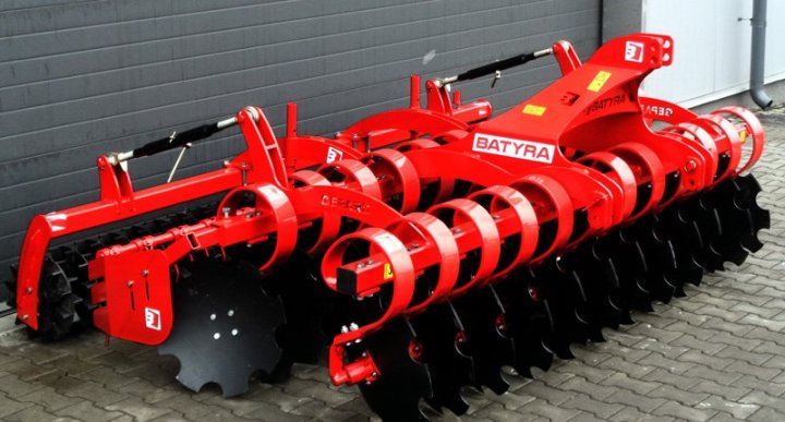

  2. Witam, Ciągle się rozwijamy a duża część sprzedaży to powracający klienci i reklama szeptana, więc aż tak źle nie jest Sporo ostatnio zainwestowaliśmy w jakość - nowe maszyny CNC, malarnia proszkowa etc., wprowadzamy nowe modele i odświeżamy stare - także poprawiamy się! Jeśli chodzi o talerzówki i ułożyskowanie, od 2-3 lat sprzedajemy praktycznie wyłącznie na talerzach 560/piastach bezobsługowych z 2 łożyskami stożkowymi i jest cisza w tym temacie - praktycznie nie mamy reklamacji. Wcześniej przyznam fakt, mieliśmy trochę wysyłek części w tym temacie, używaliśmy mniejszych piast, do talerzy 510. Niemniej najważniejsze, że zawsze reagowaliśmy szybko na wszystkie zgłoszenia, i otwarcie i uczciwie podchodziliśmy do sprawy. Nowe model maszyny jak na fotce Pozdrawiam Tomek Batyra
  3. Witam, Prześwit pod ramą wynosi 78cm i myśle, że lepiej widać to na fotce. Włoskie sprężyny, których używamy maja przekrój 40x40mm, w porównaniu do standardowych 35x35mm obserwowanych w agregatach podorywkowych - jest to już zupełnie inna półka. Na marginesie, cenowo są on ok. 2x droższe w zakupie. Na YT jest film z pracy maszyny, na pewno będziemy dodawać nowe aby było widać prace w różnych warunkach. Ostatnio zainwestowaliśmy sporo, od maszyn CNC do malarni proszkowej więc z jakością idziemy na pewno do góry. Dużo u nas zmian, wprowadzamy nowe maszyny i odświeżamy starsze modele więc będzie tylko lepiej. Pozdrawiam Tomek Batyra
