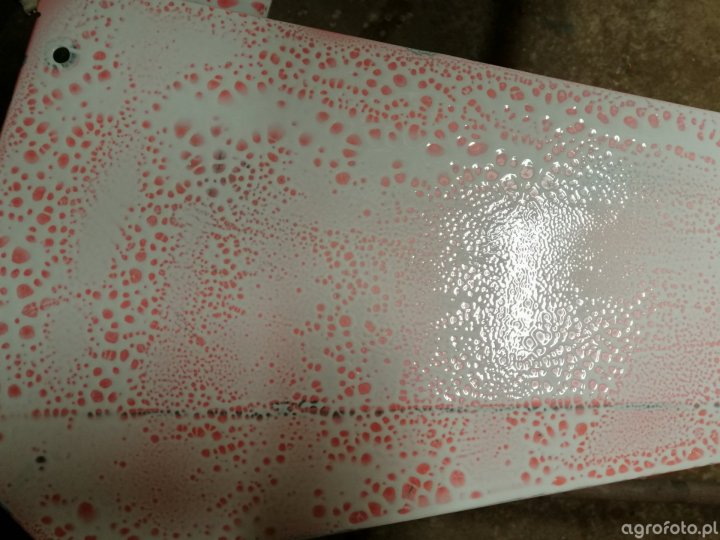

  1. Odtluszczalem rozpuszczalnikiem styrenowo akrylowym, Ale i tak teraz drugą wartsrwe dałem po uprzednim zmatowieniu i takie same oczka są, jutro kupie czerwony podkład i zobaczę czy tak się będzie robić, bo wody nie mam w kompresorze bo spuszczona i odwadniacz założony
  2. Skupie się na odolejaczu i dam znac
  3. Ale to nawet na piaskowanym elemencie takie oczka są, trochę mniejsze ale też są
  4. Nobiles nobikor podkład do metalu, rozcienczalnik taki jak na opisie farby rf-04, a proporcje no to tak na oko co by za gęste albo za rzadkie nie było, czy to może przez to że w pomieszczeniu około 10 12 stopni jest?
  5. grzegorzc360
    Malowanie
    Witam, mam problem z malowaniem pistoletem, dzieją się takie rzeczy ze farba jakby ścieka nie trzyma się blachy, podłoże przygotowałem zmatowiłem wyszlifowałem odtłuściłem , element wypiaskowałem, i farba się nie trzyma jakby spływa, zamieszczę zdjęcie jak to wygląda, proszę o pomoc i mądre odpowiedzi
