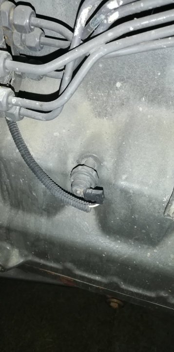

  2. Witam. Mam problem ze zlokalizowaniem czujnika temperatury płynu chłodzącego w moim Aresie 630 RZ. Czy znajduje się on na głowicy przy wtrysku na 1 tłoku od kabiny? Jeżeli to ten to żeby go wykręcić muszę upuścić płynu bo zbiornik wyrównawczy na chłodnicy jest wyżej od niego? A problem polega na tym że świeci się kontrolka, a słupki temperatury mrugają z 5 na 7 kresek. Czy to wina czujnika czy może jakaś inna przyczyna?
  3. Co może być przyczyną? Świeci kontrolka od temp płynu chłodniczego a słupek poziomu temp mruga z 5 na 7 kresek. Poziom płynu prawidłowy. Walnięty czujnik czy może być inna przyczyna? (Ares 630 rz)
  4. Tak wkręciłem już, ale łatwo nie było. Najważniejsze jednak ze licznik ożył.

  6. Panowie, czy żeby wkręcić nowy czujnik to muszę poluzować i unieść rozdzielacz? Stary wykręciłem z wielkim trudem urywając prawie kabelki. Dokładnie nad czujnikiem wychodzi przewód z rozdzielacza do wajchy w kabinie. Dostęp bardzo utrudniony i ten kabel bardzo przeszkadza przy wkręcaniu.
