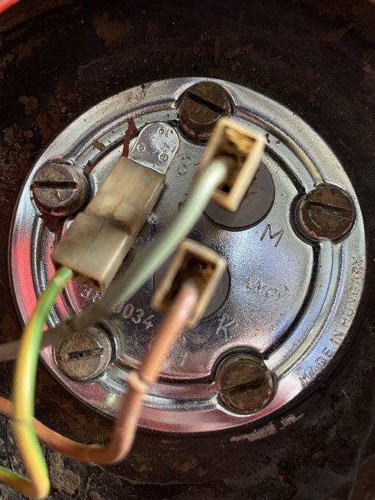

Poziom paliwa Zetor 10540
Matioza1994 odpowiedział(a) na Matioza1994 temat w Zetor 8540 - 10540 / Proxima / Forterra
W dolnym zbiorniku też jest pływak, jak zejdzie paliwo w górnym zbiorniku, to zapala się czerwona kontrolka i zaczyna pokazywać poziom w dolnym zbiorniku, u mnie dolny pływak był uszkodzony i cały czas pokazywał zero. -
Wyjmij dolny pływak i poruszaj nim czy wskazówka chodzi, ewentualnie zmień kolejność przewodów czy coś się zmieni. -
Aha, czyli to tak działa. Wielkie dzięki za informację. Jutro upuszczę paliwa bo w dolnym mam pełno a w górnym już rezerwa i zobaczę czy ta wskazówka zacznie opadać. -
Matioza1994 opublikował(a) temat w Zetor 8540 - 10540 / Proxima / Forterra
Witam, posiadam Zetora 10540 posiada on dwa zbiorniki paliwa, jeden nad silnikiem i drugi przy schodkach z prawej strony. Problem jest taki, że gdy w górnym zbiorniku kończy się paliwo to zapala się kontrolka od rezerwy i wskazówka od poziomu paliwa idzie ma maksa tak jak by był pełny. Dziwne jest to bo na tym wskaźniku tak jak by nie był uwzględniony ten dolny zbiornik tylko zegar pokazywał stan w górnym zbiorniku. Gdy ruszam pływakiem w górnym zbiorniku to pokazuje stan, jak zejdę pływakiem w miejsce gdzie jest styk od rezerwy to zapala się rezerwa i wskazówka pokazuje, że jest pełny. W górnym pływaku są trzy przewody- żółto-zielony, niebieski i brązowy. Przy pływaku na dole są dwa przewody brązowy i czarny. Ktoś może wie jak te przewody powinny być podłączone i jaka jest przyczyna takich wskazań. Może ktoś ma schemat jak to powinno być podłączone żeby dobrze działało. Załączam zdjęcie pływaka w górnym zbiorniku. -
