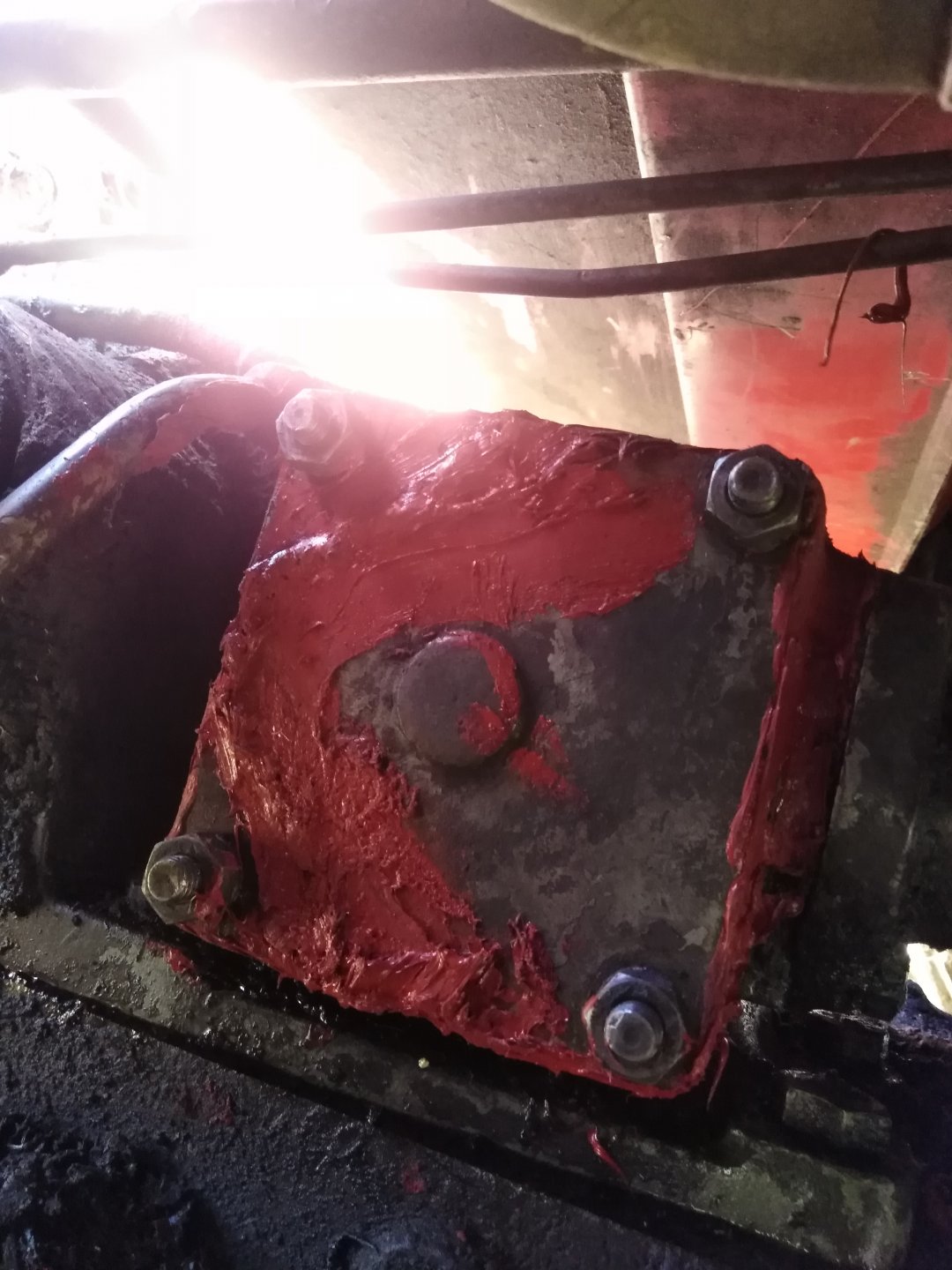

  13. Tak to wygląda zaklejone silikonem bo pęknięte właśnie w środku jest taki pręt z 2 magnezami w kształcie walca.
