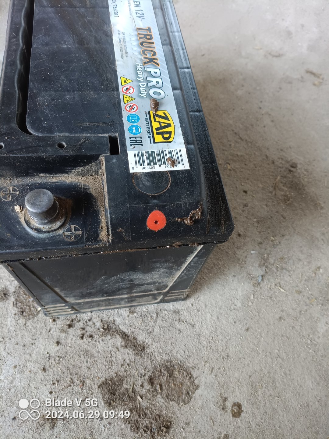

  12. ceston
    Akumulator cieknie
    Witam mam pytanie odnośnie akumulatora mam do bizona dwa identyczne. Tylko że ten musiał być przewrócony przez krótki czas bo wyleciało z niego trochę elektrolitu. Wytarlem i sprawdziłem i się okazało że jak przechyli to kapie ta dziurka. Z drugiego nawet po przechyleniu nic nie leci. Elektrolit mogę uzupełnić. Ale moje pytanie czy ten akumulator będzie sprawny? Czemu z tego leci a z drugiego nie. I do czego jest ta dziurka tak wogole?
