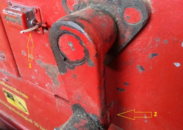

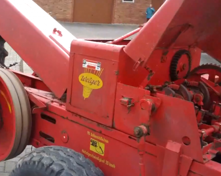

  9. ten licznik w ap 12 k nie ma sprężynki. To białe z boku licznika co widać na tym zdjęciu to plastikowa rureczka, gdy uruchamiało się wiązanie to to ramię z boku przyciskało na końcu tą rureczkę i licznik przeskakiwał o jeden. Tak to działało u znajomego gdy miał tą prasę jeszcze. Jak znajdę gdzieś lepsze zdjęcie z tym licznikiem to wstawię tutaj. Edit: Ta blaszka nr 2 gdzie zaznaczyłem ma uderzać w ten wystający dzyndzel nr 1 i wtedy nalicza. @flakns Musisz dodać zdjęcia, które przedstawiają problem bo z tekstu słabo coś wywnioskować.
  10. Tak, tam powinien być licznik, u mnie też tak samo nie ma. Ciężko znaleźć lepsze zdjęcie:
  11. Witam, ma ktoś może instrukcję do welger AP 41 po polsku (ewentualnie inna AP 12, AP 45) ? W necie były instrukcje po polsku ale niestety linki już wygasły.

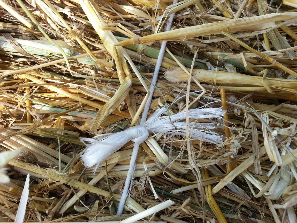

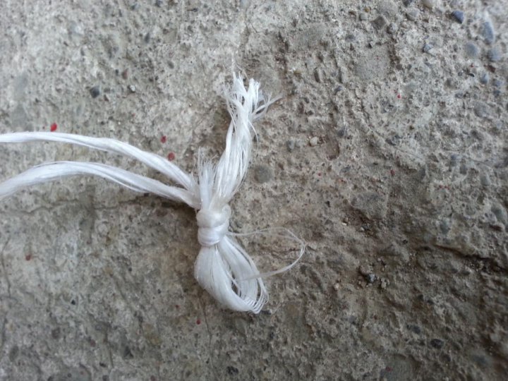

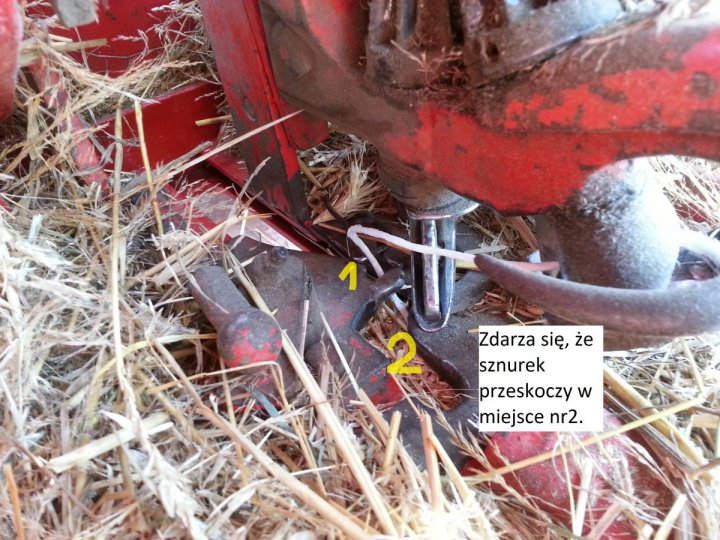

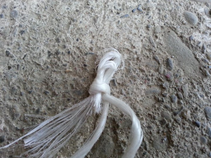

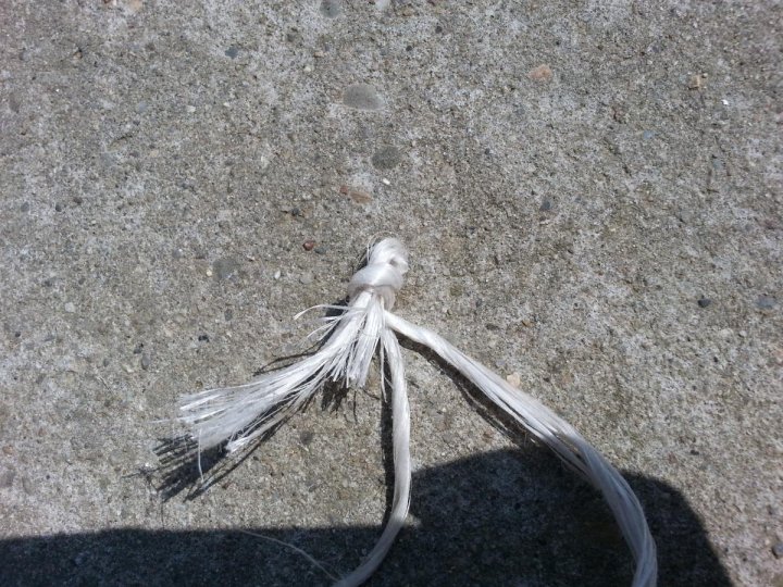

  12. Witam Od razu napiszę, że ja tej prasy wcześniej nie użytkowałem. Na pewno była już naprawiana i rozbierany był wałek z aparatami. Może jest zrobiony jakiś błąd w składaniu. 1. Dziwnie zachowuje się sznurek i według mnie nie powinien tak skakać ponieważ czasami łapie za kalamitkę. Tutaj filmik, który pokazuje problem: https://www.youtube.com/watch?v=hYURapRVbcg Z tego co wiem to na innych prasach są po bokach tzw. tarki żeby podczas ubijania słoma się nie wracała i chyba to jest przyczyną? W tej prasie ich nie ma, nie ma też otworów na ich montaż więc tak jakby ich oryginalnie nie było. Może trzeba je jednak zamontować żeby problem znikł? Też tak macie w tym modelu? 2. Na końcu filmu z pkt1, na lewym aparacie jeden koniec sznurka uciekł z supła na palcu co spowodowało, że sznurek nie schodził z palca dlatego został ręcznie ściągnięty bo zawiązało by na nim kolejny supeł. Przyczyną jest chyba ten skaczący sznurek ale nie jestem pewny. 3. Czasami jest tak, że na lewym aparacie supeł na palcu robi bardzo wysoko (może mieć to wpływ ten skaczący sznurek) co powoduje, że na prawym palcu już go nie ma, a na lewym ciężko schodzi i dopiero kończy go zaciągać. 4. Czy supeł robi dobrze? Czy te ucięte końce nie powinny być równo? Też tak u Was jest w tym modelu? 5. Czasami się zdarza, że sznurek przeskoczy ze swojego miejsca (oznaczenie nr. 2 na zdjęciu) wtedy zawsze przepuszcza bo nie ma jednego końca sznurka w suple. Może mieć to związek z pkt1. 6. Czy u Was też jest tak brudno na stole? Przed wyjechaniem w pole było wszystko wyczyszczone, bardzo szybko się zbiera tutaj słoma i kurz. Co powoduje, że kurz miesza się ze smarem i bardzo niekorzystnie wpływa na nasmarowane tryby. Też tak macie? nie powinno być jakiegoś zabezpieczenia przed tym, którego tutaj nie ma? Przez to w suple zdarza się czasami kawałek słomy. 7. Jaki używacie sznurek do tej prasy? 8. Będę wdzięczny gdyby ktoś nagrał filmik z pracy aparatów w swojej sprawnej prasie ap12k. Pozdrawiam
