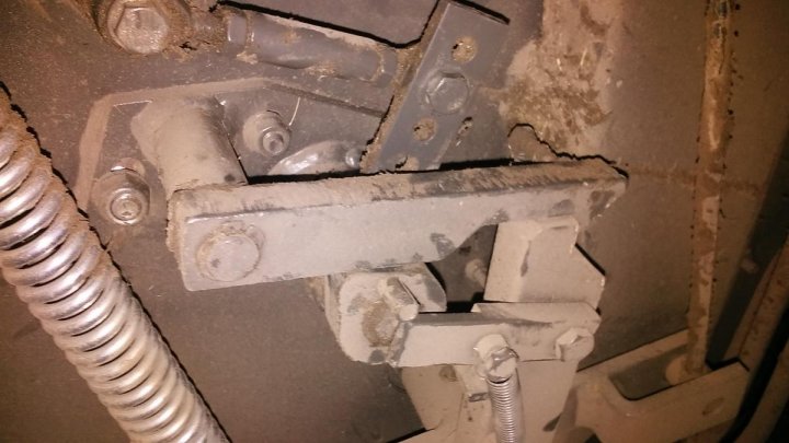

Myślę że przedłużenie tego płaskownika załatwiło by sprawę. Mam nadzieję że niczego nie uszkodze. Dobrze by było żeby ktoś się wypowiedział kto to przerabiał. -
Zwiększenie ilości owinięć siatki w Ursus Z 543/A
darkoe opublikował(a) temat w Prasy rolujące Warfama / Ursus
Witam. Mam takie pytanie. W mojej prasie maksymalnie można owijać bel siatką 3 raz. Tak jest farbtycznie. Jest czterostopniowa regulacja i maksymalnie można ustawić na 3. Chciałbym to przerobić żeby można było owijać na 4 lub 4 i pół. Chodzi o to że przy mocno kruchej słomie siatka pęka lub ją ściąga na boki. Kumpel ma new hollanda prase i on kruchą słome owija 4 i pół raz i nie ma tego problemu. Przesyłam zdjęcie regulacji owinięć siatką Myślałem o przedłużeniu tego płaskownika z 4 otworami. Co wy o tym sadzicie? To dobry pomysł? -
