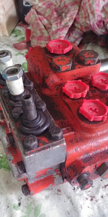

Witam nie wiem czy to odpowiedni temat ale mam starego belarusa z lyżką z tyłu i takie pytanie czy jest możliwość wywalić dzwignie przy rozdzielaczu i zamontować linki do joystika? Wiem że w tych nowych rozdzielaczach poprostu wykreca się kapturki i dokłada takie tulejki "kity". Wiem że najprościej było by wywalić stary rozdzielacz i zamontować nowy, ale nieogarniam zbytnio zasady bo obecnie oba rozdzielacze 3 sekcyjne z tyłu są połączone, a w nowym nie wiem czy da się połączyć. Więc wcześniej chciałbym spróbować bez zbytniej kombinacji dołożyć tylko linki. Dzieki za pomoc dokładam zdj rozdzielacza. Ps jeśli będe wymieniał to jaki rozdzielacz najlepiej się sprawdzi do ramienia łyżki z sekcjami pływającymi? Bez?

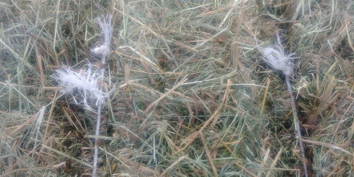

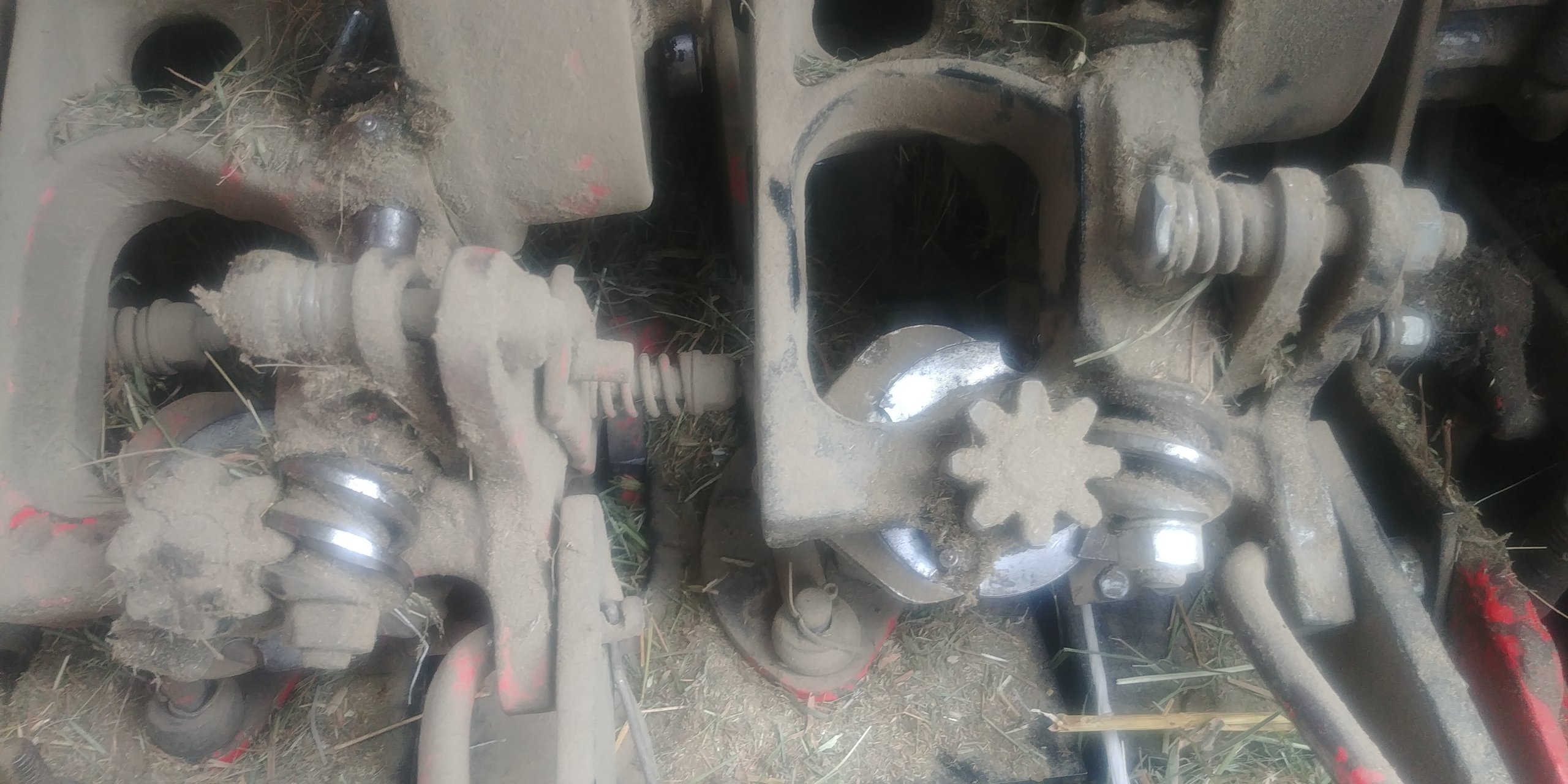

No lepiej jakby krowa niejadła tych ścinek. Ok skoro tak ma być to nieruszam. Przedmuch i smarowanie wszystkich smarowniczek na aparacie reguralny.
Witam szukałem ale nieznalazłem więc dodaje nowy temat. Potrzebuje pomocy kupiłem prase u chłopa i zostawia ona takie ścinki sznurka, wiąże też małe guzy. Co trzeba uregulować? Czy te ślimaki ze zdjęcia są prawidłowo ustawione? Dzięki
