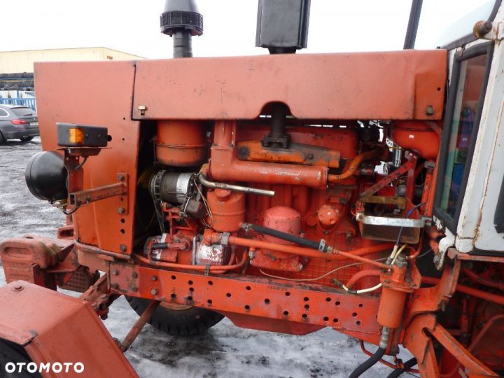

  2. mateos09 jeżeli ktoś tu zaśmieca Forum, to raczej Ty, bo dodajesz aż dwa tematy z tym samym pytaniem. Jakbyś miał choćby minimalne pojęcie o czym piszesz, to byś silnika D50 do tego nie mieszał. Już kupiłeś tego strupa: https://www.olx.pl/oferta/jumz-6m-z-turem-CID757-IDoqAHc.html#c4b8d5e897 ...i się chwalisz, czy na razie się zastanawiasz i próbujesz rozeznać temat, gdyż nie wiesz czy Ci się opłaci brać go na części, bo za same tylne koła i front od Ostrówka (chyba) nie odzyskasz tej kasy którą za niego chcieli. Według moich informacji to normalne D65, tylko z nowszym odlewem bloku. Ten też taki ma: https://www.otomoto.pl/oferta/belarus-bialorus-jumz-ciagnik-traktor-bialorus-jumz-oryginal-ID6zvnLl.html?utm_source=refferals&utm_medium=traffic_exchange&utm_campaign=olx#xtor=SEC-8
