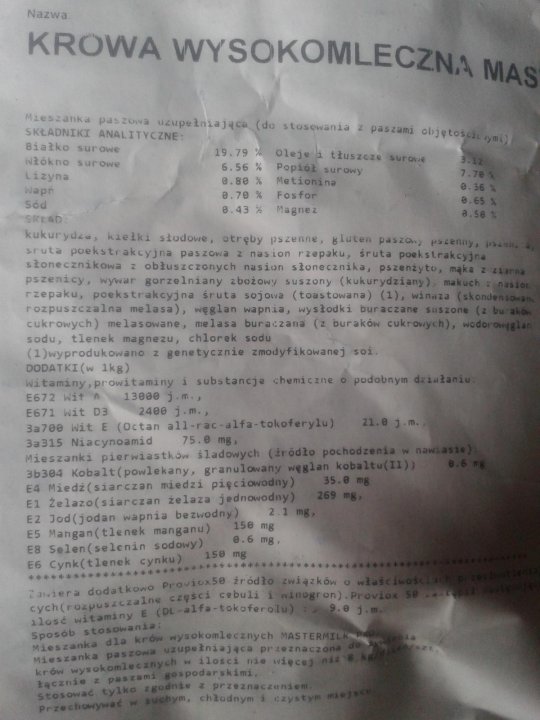

  15. Rols
    Pasze
    Provimi mastermilk Pb441, worek 25kg, cena 1277,35zł/t
  16. Białko 3,34%
  17. Rols
    Pasze
    Witam. Chciałbym wyjść z inicjatywą abyśmy wstawiali tutaj zdjęcia etykiet koncentratów, witamin i innych środków do produkcji pasz oraz etykiety pasz gotowych oraz ich ceny. Każdy z nas miałby porównanie składu i ceny na miejscu i nie musiałby po przedstawicielach biegać.
