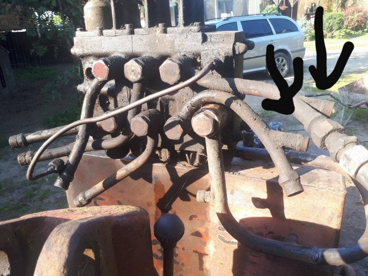

Witam nie dawno kupiłem osprzęt typowo budowlany od białoruśki, przerabiam go pod mtz 82 . Prawie wszystko złożone, pompy nie są oryginalne założone od unhz 750 z przystawką na dwie , zbiornik oleju , itp. Problem jest taki że wszystko było w proszku ,nie wiem jak podlaczyć drugi rozdzielacz do obrotu i łap gdyż pompy łącza się w jeden przewód i idą do głównego rozdzielacza. Jeszcze jedno pytania , po co są zrobione rozdzielenia na rurkach przykreconych do rozdzielacza , wiadomo Góra-dół siłownik i zostają trzy wolne nyple na dwóch osobnych sekcjach

Witam ponowie jeden problem rozwiązałem założyłem większy siłownik teraz można skręcać jednym paluszkiem nawet z pełną łyżką ziemi , łyżka 160cm szerokości. Lecz pojawił się drugi problem który nie daje mi spokoju podczas skręcania prawo czy to w lewo do oporu silnik aż gasnie takie ma obciązenie i to nie ważne przy jakich obrotach mogę go zdusić nawet przy 2400 obr/min aż węzę rozrywa od tłoczenia nie wiem jaka jest przyczyna myślę ze z orbitrolem jest coś nie tak bo powinien dać wtedy olej na przelew i silnik powinien trochę przysiąść na początku proszę o pomoc. Dodam ze wszystkie części są nowe

tak bo jak skręcę śrubę to powrotu orbitrola nie leci olej jak odkręcę to leci tak powinno chyba być

dzielnik jest nowy http://www.sklepdlarolnika.pl/pl/p/ZAWOR-HYDRAULICZNY-PROPORCJONALNY-DZIELNIK-STRUMIENIA-VPR3-12-85Lmin-300bar-Z-REGULACJA/10787

o to mi chodzi ze powinno kręcić się lekko a tak nie jest dopiero dobrze działa jak podnoszę tura do góry albo opuszczam to wtedy działa normalnie
