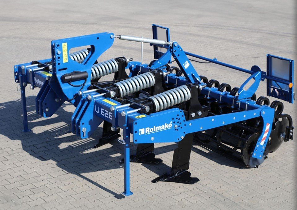

Tak, ten Rolmako to 4 zęby typu Agrisem. Też się zastanawiam, czy 180KM da radę. Ale z drugiej strony - my płytko orzemy, na ok 20cm, więc nie muszę robić głęboszem na 45cm, wystarczy na 35cm - i mam nadzieję że 180KM na taką głębokość pociągnie. -
Głębosz czy kultywator bezorkowy - jeśli i tak będzie orka
Wozzach opublikował(a) temat w Maszyny do uprawy ziemi
Cześć chciałbym kupić maszynę do głębokiej uprawy. Przez lata nigdy nie uprawialiśmy głęboko i zrobiła się bardzo mocna podeszwa płużna. Po żniwach zawsze robimy na ściernisku standardową uprawę pożniwną talerzówką albo gruberem z standardową szeroką stopą. Jednak później jesienią jest ogromny problem, kiedy trzeba zaorać pod zasiew ozimin. Gleby są mozaikowate (na zmianę glina i piaski), więc na tych lepszych glinach pług ślizga się po wierzchu, wchodzi na 5cm i koniec. Chciałbym wprowadzić maszynę, która będzie w stanie to rozluźnić i umożliwić orkę. Orać i tak będziemy, bo to uprawy ekologiczne - bez ochrony chemicznej, a bez orki presja chwastów i grzyba mogłaby być zbyt duża. I pytanie - co byście polecali. Pod ciągnik 180km mogę kupić albo klasyczny kultywator bezorkowy, z elementem roboczym typu Horsch - jak większość tego typu maszyn. I próbować zrobić tą maszyną drugą (tym razem głęboką, na około 27-30cm) uprawę pożniwną, na jakieś 2-3 tygodnie przed orką. Albo - można kupić głębosz, myślałem o maszynie typu Agrisem - z efektem fali. To maszyna która zbyt mocno nie miesza gleby, tylko np na głębokości 35-40 cm poderwie glebę i ją napowietrzy. Przy ciągniku 180km może być to 3 metrowa maszyna z 4 łapami. Z tego co pytam, nie ma sensu zagęszczać więcej łap niż 4, bo na suchej glinie ciągnie nie uciągniemy. Co byście radzili w tej sytuacji? Bezorkowiec czy gruber? Jak wygląda kultuwator bezorkowy - każdy wie. Poniżej zdjęcie głębosza - spulchniacza który rozważam jako zamiennik. -

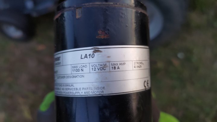

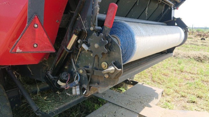

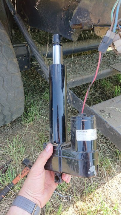

Witajcie, problem dotyczy elektrycznego siłownika odpowiadającego za odcięcie siatki w prasie Vicon RV1901 INFOBALE, r.prod. 2002. Siłownik ten czasem zacina się w pozycji rozłożonej, kiedy jest pod obciążeniem. W 90% przypadków siłownik działa prawidłowo, jednak czasami (tylko wtedy, gdy jest obciążony) w pozycji rozłożonej, nie chce wrócić do pozycji złożonej. Prąd do siłownika na pewno dociera. Kiedy w przypadku zacięcia sterownik maszyny daje prąd na siłownik, słychać że silnik próbuje wystartować (stuka kiedy dostaje impuls), ale sam siłownik jest zacięty i nie wraca. Po wymontowaniu sworznia z siłownika, kiedy przestaje byc obciążony podnoszonym elementem maszyny, siłownik reaguje prawidłowo i chowa się do tłoczyska. Drugi sposób to pukanie młotkiem po tłoczysku – wtedy też za którymś razem startuje i się chowa. I teraz jest dylemat: czy to jest uszkodzony siłownik (po rozebraniu wygląda całkowicie OK, nie jest brudny, nie jest wytarty, nie ma luzów), czy to jednak jakiś problem elektryczny, że siłownik z jakiegoś powodu ma za mało prądu i brak mu siły by wrócić. Podłączony jest do 3-pinowego gniazda w prawie nowym ciągniku Valtra, przewody są sprawdzone... Brak pomysłów poza wymianą siłownika na nowy, tyle że zamienników nie znalazłem, używek też nie znalazłem, a nowy oryginał kosztuje tyle co pół wartości prasy Jakieś podpowiedzi? Byłbym wdzięczny za sugestie. Jeśli ktoś z was miałby taki siłownik na sprzedaż - proszę o kontakt. -

Cześć Kolego, chciałem zapytać, czy udało ci się rozwiązać problem, mam podobnie. U mnie problem dotyczy elektrycznego siłownika odpowiadającego za odcięcie siatki w prasie Vicon RV1901. Siłownik czasem zacina się w pozycji rozłożonej, kiedy jest pod obciążeniem. W 90% przypadków siłownik działa prawidłowo, jednak czasami (tylko wtedy, gdy jest obciążony) w pozycji rozłożonej, nie chce wrócić do pozycji złożonej. Prąd do siłownika na pewno dociera. Kiedy w przypadku zacięcia sterownik maszyny daje prąd na siłownik, słychać że silnik próbuje wystartować (stuka kiedy dostaje impuls), ale sam siłownik jest zacięty i nie wraca. Po wymontowaniu sworznia z siłownika, kiedy przestaje byc obciążony podnoszonym elementem maszyny, siłownik reaguje prawidłowo i chowa się do tłoczyska. Drugi sposób to pukanie młotkiem po tłoczysku – wtedy też za którymś razem startuje i się chowa. I teraz jest dylemat: czy to jest uszkodzony siłownik (po rozebraniu wygląda całkowicie OK, nie jest brudny, nie jest wytarty, nie ma luzów), czy to jednak jakiś problem elektryczny, że siłownik z jakiegoś powodu ma za mało prądu i brak mu siły by wrócić. Podłączony jest do 3-pinowego gniazda w prawie nowym ciągniku Valtra. Jak to sprawdzić? -

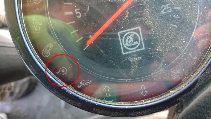

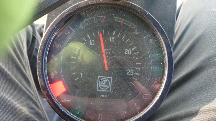

Witajcie pali mi się kontrolka w Claas Dominator 86, ponizej na zdjeciu zaznaczam o którą chodzi. Instrukcję mam do niego niekompletną i nie ma akurat opisane, co to za kontrolka. Kombajn chodzi prawidłowo, generalnie nie widzę żadnych nieprawidłowości. Pomożecie - o co może chodzić?
