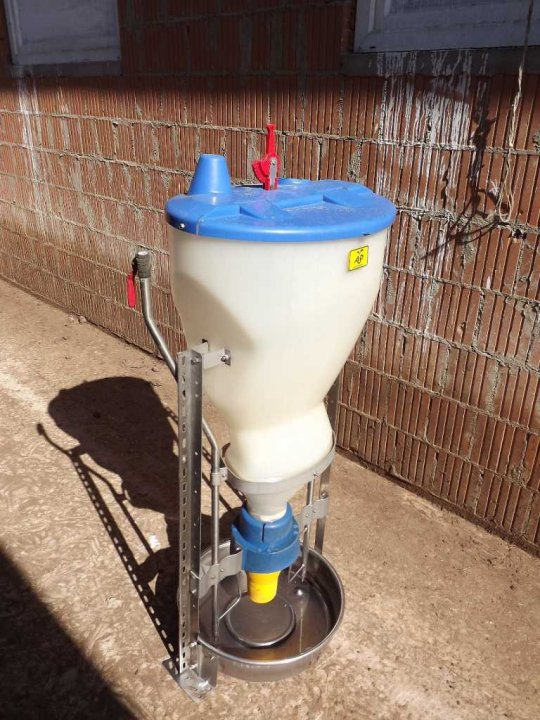

  14. Ile sztuk jesteś w stanie dostarczyć co 1,5 miesiąca?
  15. Nie na forum, tylko w artykule, które przechodzi sprawdzenie pod względem poprawności i składni zanim zostanie wydrukowane do gazety. Nawet jeżeli jest to mowa potoczna, to poprawna i każdy wie o co chodzi. Na tym zakończę. Pozdrawiam.

  21. Nie chce kupić. Mam na sprzedaż
  22. Sprzedam. http://allegro.pl/show_item.php?item=5904940780
