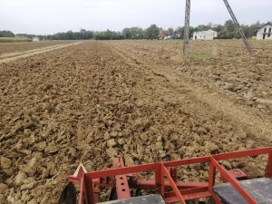

  1. Co do ciągnika to forszaj 323 albo mtz 82 niestety budżet tylko na to mi pozwoli a jumz tak czy inaczej zostanie Haha jak to przeważnie bywa polacy skopiowali lub próbowali.. Pług naprawdę na plus jeśli chodzi o ramę itp w porównaniu z polskim... W rabewerku miałem podobna i ciężko go zapchać było mimo wszystko że różne rzeczy orał.. Polski zdecydowanie bardziej jest "upchany" Odrobina słomy na kupce albo powalone leży i mamy po robocie
  2. @tytanowyJanusz haha dokładnie 😅puki nie mam lepszego sprzętu bede tak robić ciężkie ziemię zobaczymy jak to się sprawdzi 😊 @Bercik92 spokojnie takie dadzą radę nie mam kamieni 😊 @kuba277 z ciekawości jakie województwo i jak dawno? Szkoda że nie wiedziałem bo w dobrej cenie... Chętnych nie było bo generalnie takie pługi nie są w modzie... Na te czasy ma być duża odkladnia duża szerokość robocza na skibe.. Za tym idzie też głębokość późniejsza orki wieksza szerokość na skibke i większą odkladnia to i głębiej zaorze.. Dwa te pługi były robione raczej z myślą o podorywce i płytkiej orce a obecnie mamy inny sprzęt do tego 😉
  3. @chloporobotnik z bezorka u mnie tak że piachy robię talerzowka a cięższe ziemię orka z tego wzgledu że nie doprawie tej ziemi na ta głębokość jaka bym chciał a dwa za dużo resztek zostaje by posiac stopką..na piachu nie ma problemu pozatym pług się zawsze przyda chociażby jakiś nowy grunt zaorać a dwa ten pług jest trochę kompromisem między głęboką orka a bezorka a o tym niżej o co chodzi 😜 @kamcio15 @tytanowyJanusz dobrze Panowie myślicie 😁 jest to pług podorykowy teoretycznie ale sporo większe dokładnie jak polski...mysle ze tak do 20cm nim zaorze nie więcej @mf362 pług jest do płytkiej orki także nie będzie aż takich oporów dawać 😊dokładnie tak jak piszesz mniejsza Skiba lepiej uprawic szczególnie ciężkie gleby 😜 generalnie dużą odkładania nie nadała by się do płytkiej orki a znowu taka mała nie nadaje się do głębokiej orki 😜
  4. @damianos95 szerokość to 6x30 co do ceny około 4 tys są i tańsze nawet na OLX ale co nieco trzeba wymienić. Po odkreceniu 2 skib bd jumz 60km a docelowo coś większego planuje :) @simsones narazie nie ma ale plany są 😁 jumz zobaczymy ale myślę że z 4 skibkami bd chodzić chciałem 2 KE obrotową ale za te pieniadze druga sprawa że znów do większego by była za mała... Więc wolałem kupić zagon i szerokością sobie nadrobie kliny itp 😊

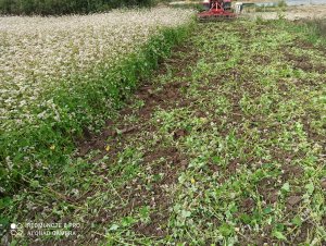

  11. Więc tak Panowie.. Gryka była wsiana po nieudanej mieszance owsa z pszenica... (Siane w mokre bagno a potem ścisnęło sucho) ... Całość spryskana glifo... Bo było dużo chwastów.. W to posialem rozsiewaczem gryke ok 130kg/ha i na to talerzowka w cały ten bałagan jeden przejazd.. Siew początek lipca . .. Potem sporo padało to fajnie wyrosła bez żadnego nawozu. Co do gorczycy u siebie nie chce jej..Pozatym u mnie się nie udaje a gryka rośnie świetnie... Będzie tu następnie orka 15 do 20 cm zimowa i wiosna tu posiany groch a jak oceniam gryke hmm... Może azotu nie wprowadzi jak np lubin ale masę swoją zielona da...a więc próchnicę której brakuje..Dwa jako taki korzeń ma i wydawało mi się tamtego roku że lepiej się ziemia sypie po niej jak np po zbożach w orce zimowej co jeszcze potwierdzę tego roku..No i tu jest ciężka ziemia i rośnie choć niby nie zalecane na gliny iły... Ale rok był mokry i to pomogło..
  12. Sebastian123339
    Poplon talerzowanie
    Likwidacja poplonu z gryki 😊pięknie wyrósł tego roku 🙂
