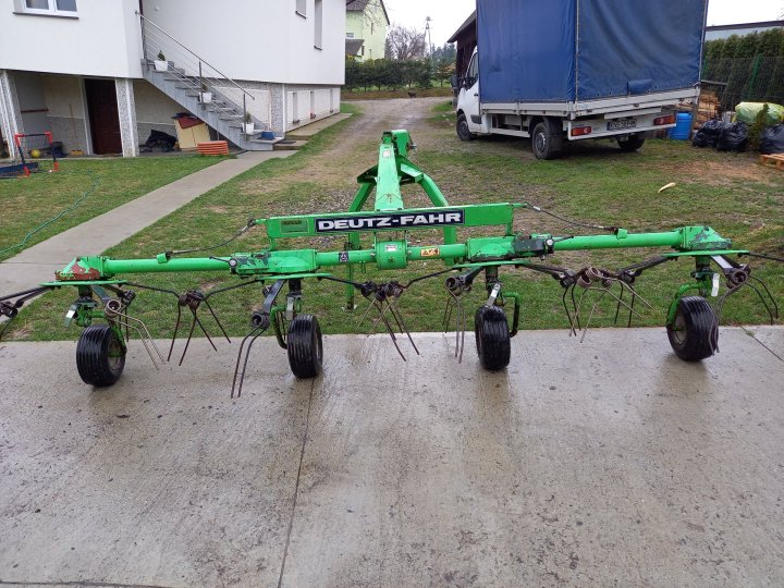

Naprawa przetrząsarki Deutz Fahr KH 2.44
piotrek17b odpowiedział(a) na piotrek17b temat w Przetrząsarki i zgrabiarki
Jeszcze mam pytanie odnośnie wymiany tych aluminiowych blokad kół. Wystarczy wybić te dwa kołki które są jeden w drugim i tyle żeby to wymienić? -
O trybach to wiem. Tylko czy jeżeli otwor w ośce nie wyjdzie w tym miejscu co był fabrycznie to zmiana trybów wystarczy? -
piotrek17b opublikował(a) temat w Przetrząsarki i zgrabiarki
Witam Mam taki problem zakupiłem przetrząsarke Deutz Fahr KH 2.44. Zamiast sworznia zabierka który łączy się ze sprzęgłem kłowym ktoś chamsko włożył zwykłą śrubę i ją zaspawał. Chcę to doprowadzić do porządku i włożyć orginalny sworzeń z pierścieniami tylko zastanawiam się jak wywiercić otwor w ośce bo muszę to wszystko zaspawac i stoczyć od nowa bo jest tak zmęczone żeby później spasowało tak żeby palce karuzeli się nie spotykały. Macie jakies patenty jak to ustawić? -
