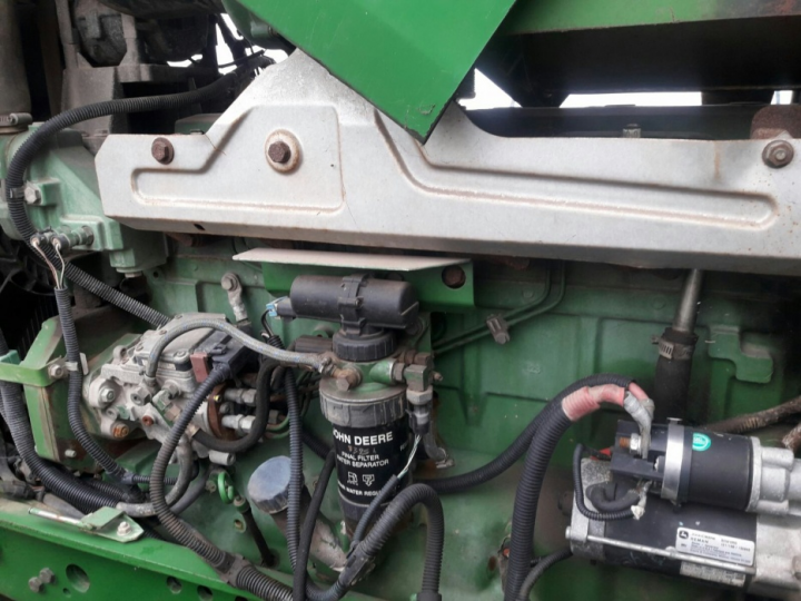

wymiana filtrów paliwa john deere 6920
brodzik2207 odpowiedział(a) na brodzik2207 temat w John Deere 5x15-8x20
dzieki to troche abstrakcyjne ze taki serwis i nie wie o co kaman ....- 3 odpowiedzi
- ilosc filtrow
- wymiana
(i 4 więcej)
Oznaczone tagami:
witam, chciałem was zapytac ile macie filtrów w swoich jd 6920... ja dzis byłem w serwisie po nowe i powiedzieli ze sa dwa wiec wiozłem, wymieniłem jeden pod papka zasilajaca a drugiego nie ma ? nie moge znalesc ? prosze o jakas podpowiedz zdjecie przedstawia jak jest u mnie
- 3 odpowiedzi
- ilosc filtrow
- wymiana
(i 4 więcej)
Oznaczone tagami:
