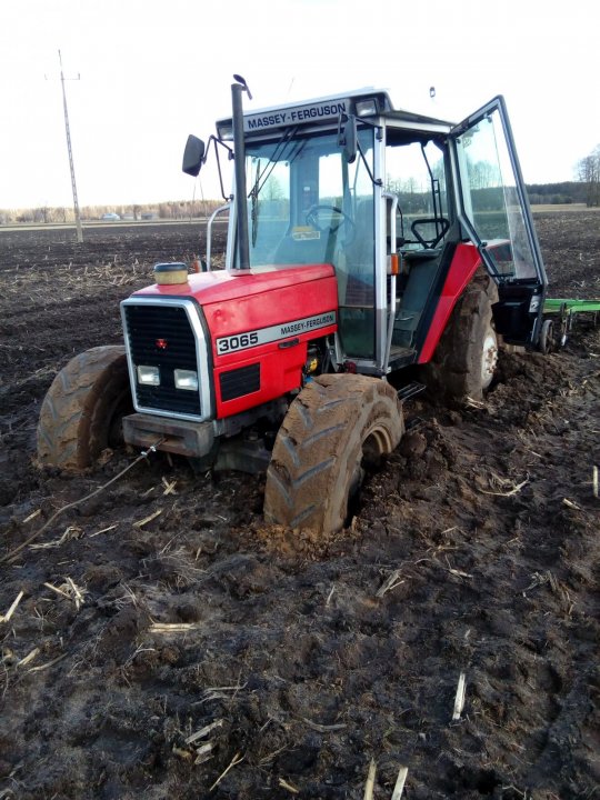

Tak Przyczyną było zapchane sitko w pompce zasilającej. Nie zapowietrzył się ani razu przy 2h pracy na polu A oto efekty dzisiejszej pracy Dziękuję wszystkim za pomoc -

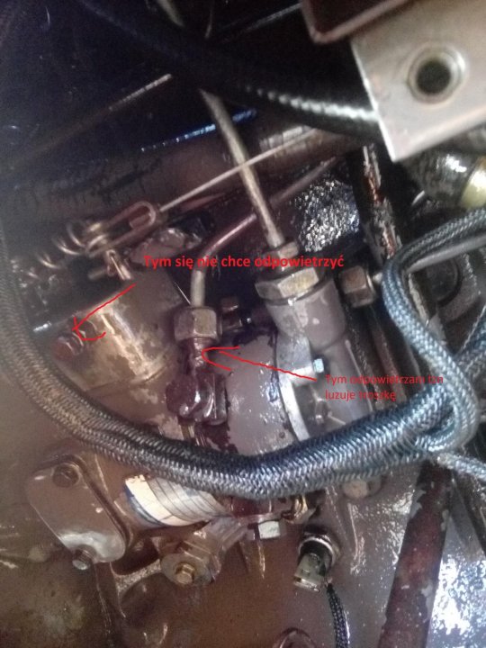

Już nie mam do niego siły Gdy przy większych obrotach pochodzi z 5 min zaczyna troszkę skakać obrotami i gaśnie. Luzuję wtedy ten przewód przy pompie wtryskowej i kręcę rozrusznikiem (nieraz po 3 minutach nie chce zapalić a czasem i po minucie zapala) Czasami jak zapali wejdzie na obroty z 5 s pochodzi i gaśnie i od nowa za drugą razem zapala dobrze ale znów z 5 min i powtórka ( tych powtórek to ze 20 miałem ) Przy pompce paliwowej są tylko dwa przewody na klucz 13 Przy pompie wtryskowej nie odkręcałem przewodów i nie wyjmowałem nic z niej( wyjątek do odpowietrzenia ale tylko luzuje) -

Tak przed pompką zasilającą odkręciłem przewód ( w zbiorniku jest poziomy paliwa wyższy) i paliwo normalnie leciało -

Witam, Mf 3065 się mi zapowietrza. Pochodzi przy trochę przy większych obrotach i się zapowietrza. Filtr paliwowy był niedawno wymieniany. dodam że to się zaczęło dziać po rozpołowieniu ciągnika . Gdy trochę pochodzi na niskich obrotach zejdzie troszkę poniżej obrotów ustawionych i zaczyna kopcić gdy ma większe obroty praktycznie nic nie widać dymku ( załączam filmik). Co może być przyczyną. Filmik. http://www118.zippyshare.com/v/twjKbMBn/file.html -
