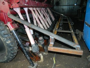

"oryginalny" łącznik strzelił i został zastąpiony łącznikiem od c360 + skrócenie kultywatora o dobre 15cm, jak dla mnie rozwiązanie jak najbardziej na + 😏
Da rade, z przodu mam 8 obciążników, także trzyma się stabilnie. Fakt faktem i tak sypie do niego maksymalnie 600kg, wyjątkiem była sytuacja ze zdjecia, gdzie był zasypany pełny bobikiem. Wziąłem taką pojemności żeby nie było problemu z wysypywaniem się nawozu na miedzach itp, a nie z zamiarem żeby sypać do pełna.

Nie powiem - pomysł bardzo oryginalny i ciekawy, ale już mam to rozwiązane w inny sposób 😁 na prasie były wiginane blaszki na wymiar i potem wspawywane na redlice. Już 5 lat tak to służy i nie ma problemu z zapchaniem-chyba że się cofnie i nabierze ziemi od dołu

Nie wiem co miałeś w zamiarze pisząc ten komentarz, ale belka zaczepowa w talerzowce nauczyła mnie wygody... Po co mam się męczyć jak mogę sobie bez użycia żadnej siły podczepić maszyne. Najbardziej chodzi mi o plug, bo jest dość ciezki, a nie zawsze uda się pod niego idealnie podjechać. Od tego jest to forum aby wyrażać swoje zdanie i czegoś nowego się dowiedzieć 😉 Nawet nie pomyślałem o tej stali wcześniej, ale teraz już będę wiedział co zrobić jeżeli faktycznie doszłoby do ugięcia belki. A co do masy maszyn które się do niej podczepia, to nie ma co dużo wymagać, to tylko c360... rozsiewacz + max 600kg, pług (fakt faktem dość ciężki jak na zagon) i agregat. Zobaczymy jak będzie się spisywać w polu 😁
Zacznijmy od tego, że ten ciągnik nie zobaczy takiego pługa. Jeżeli będą się giąć to się pomyśli nad stala sprężynową. Takie były zrobione na szybko i małym kosztem, bo tutaj najwięcej kosztowały haki
Płaskownik jest taki sam jak w oryginale, jedynie jest trochę dłuższy żeby po wspawaniu haków nie zmniejszyć długości całej belki. Haki kosztowały bodaj 160zl sztuka, albo coś w tych granicach. @Bizon1201 jak się ugnie to dam znać 😉 wątpię żeby współczesne belki do tych ciągników były robione z takiej stali, a po co płacić 700 zł za komplet jak można zrobić identycznie we własnym zakresie i sporo przy tym zaoszczędzić
