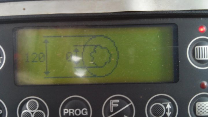

  8. no właśnie popier... mogłem nie grzebać by prasa śmigała a tak to nie będę miał czym ruszyć na wiosnę ;/ do tego resetu doszedłem ale gdzie tam to kalibrowanie czujników wykonać i jakim sposobem? bo jak na razie to nie widzę zmian po tym resecie bez kalibracji ;(
  9. a wiesz jak to wykonać? ustawiałem na "1" i na "2" i nic to nie dało cały czas mogę ustawiac wielkości a ciśnienia nie... na "0" mam tylko zmianę wielkości beli
  10. dokładnie tak to u mnie wygląda chociaż bez tych tabliczek znamionowych;) zresztą kolego prasowałem tą prasą juz 3 sezon wiec wiem że ustawiało się tam ciśnienie i zegar reagował na te ustawienia podczas prasowania czyli wszystko działało jak trzeba, zacciało mi się grzebać to teraz mam
  11. Marcin, dokładnie tak zrobiłem bo początkowo nawet wielkość miekkiego rdzenia mi zniknęła, mam to ustawione na "1" i nadal nie mam opcji żeby ustawiać ciśnienie z poziomu sterownika
  12. Dzięki Marcin za fotkę, myślałem że będzie to lepiej widać jaki to ma kształt więc może jakby ktoś jeszcze miał zdjęcie tego elementu tylko zdemontowanego to byłoby super;) A teraz pytanie z innej beczki bo poczytałem trochę jak wejść w te ukryte ustawienia no i tak zrobiłem tylko potem zauważyłem, że w miejscu gdzie wcześniej ustawiałem wielkość beli, miękkiego rdzenia oraz ciśnienia dla środka beli i warstwy zewnętrznej mam teraz możliwość ustawienia tych dwóch pierwszych parametrów. Jak przywrócić to do takiego stanu żeby mógł znów ustawiać też ciśnienia? Tak to teraz u mnie wygląda
