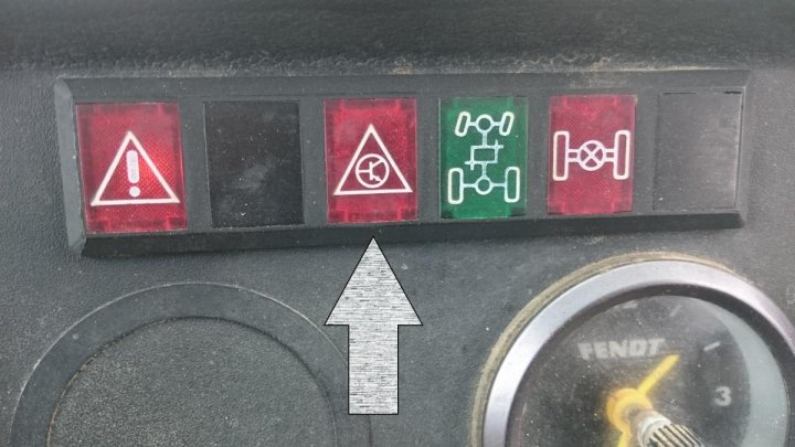

Dzięki wielkie kolego, ale 3 to na pewno to? Jak zaciagne hamulec ręczny to mruga tylko ta pierwsza czerwona kontrolka z drugiego zdjęcia (wykrzyknik w trójkącie). A nikt nie wie z czego jest ta kontrolka czerwona,którą zaznaczyłem na drugim zdjęciu?

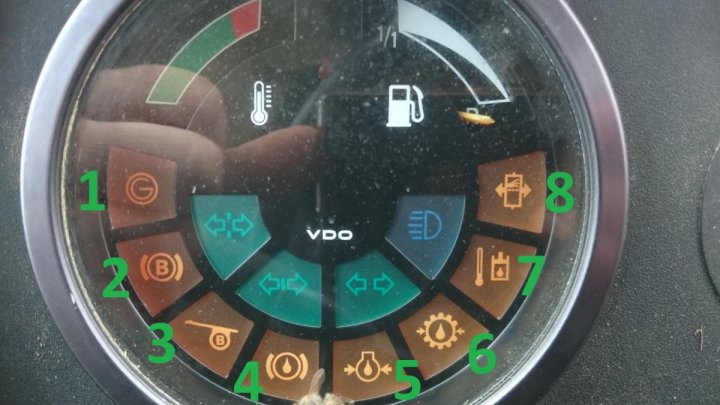

Witam Chciałbym się jeszcze czegoś dowiedzieć na temat Fendta. Tym razem chciałbym mieć jakieś pojęcie o kontrolkach w nim, jeśli ktoś mógłby mi wytłumaczyć znaczenie niektórych z nich byłbym bardzo wdzięczny 1. Ładowanie 2. Klocki hamulcowe (?) 3. 4. 5. Olej silnikowy 6. Olej przekładniowy (?) 7. 8. I jeszcze czy ktoś mi powie co oznacza ta jedna kontrolka z drugiego zdjęcia? Z góry dziękuję za pomoc

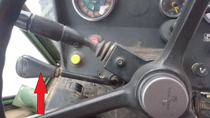

Fendt 310LSA - do czego ta "dźwignia, lewarek, drążek?"
sebas97 odpowiedział(a) na sebas97 temat w Farmer 300
@wilhelm Handlarz nie wiedział do czego służy, kołeczek rozporowy był urwany więc nawet ta "dźwignia" nie była podpięta i nie działała. @slawek74 Niewyraźne? Tak, jest po lewej stronie. @andrzejoo7 Reduktor mam po prawej stronie,załączany ze sprzęgłem i z nim jest wszystko okej. A dźwignia o której tutaj mowa jest po lewej stronie, zaraz pod przełącznikiem kierunkowskazów i świateł drogowych. Podciąga się ją DO SIEBIE. nie w dół czy w górę tylko w stronę kierownicy. Tak jakbym przełącznikiem od kierunkowskazów chciał mrugnąć światłami drogowymi.- 17 odpowiedzi
No cóż, ani w trakcie jazdy nic się nie dzieje, a od ustawiania kierownicy też ona nie jest Ale dziękuję za chęci i pomoc- 17 odpowiedzi
Lol... Przez to oznaczenie na nim chyba nigdy bym na to nie wpadł .. Tak to się dzieje jak się kupi coś o czym się nie ma ZIELONEGO pojęcia A jeszcze jedno pytanko, tutaj na przełączniku to wiem że pierwsze białe to tył napęd, drugi biały dwa napędy, trzeci biały blokoda. A co oznaczają te zielone które są pod "dwójką i czwórką"?- 17 odpowiedzi
Dodałem zdjęcie, przy podglądzie było, a teraz rzeczywiście go nie ma, chodzi mi o ten tutaj .- 17 odpowiedzi
Witam, niedawno zakupiliśmy ciągnik Fendt Farmer 310 LSA (1992). Wcześniej nie mieliśmy do czynienia z Fendtem, tak więc chciałbym się tutaj czegoś o nim dowiedzieć Do czego służy ten.. "lewarek"? ze zdjęcia? W trakcie jazdy podciągam go do siebie i nic się nie dzieje, puszczam - wraca do swojej neutralnej pozycji i tyle, a ciekaw jestem do czego służy, bo zapewne byłby przydatny
- 17 odpowiedzi
