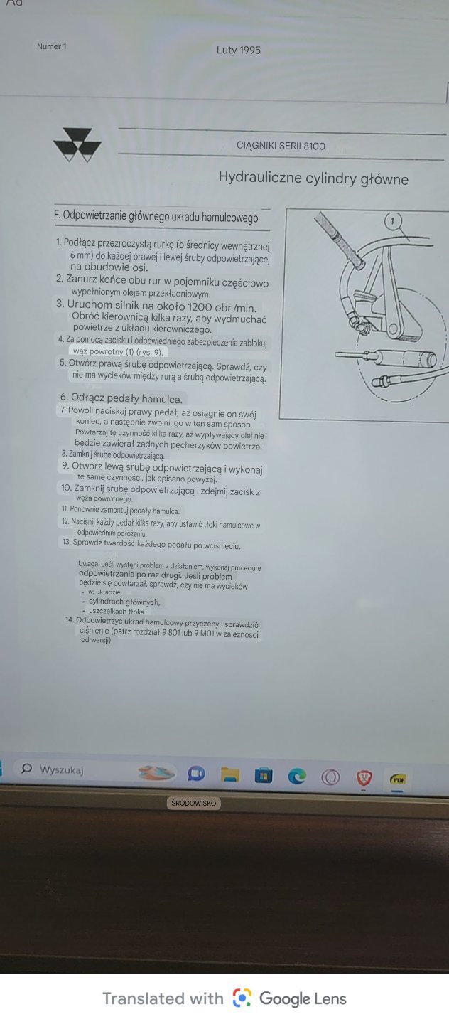

  8. Instrukcja odpowietrzania hamulców

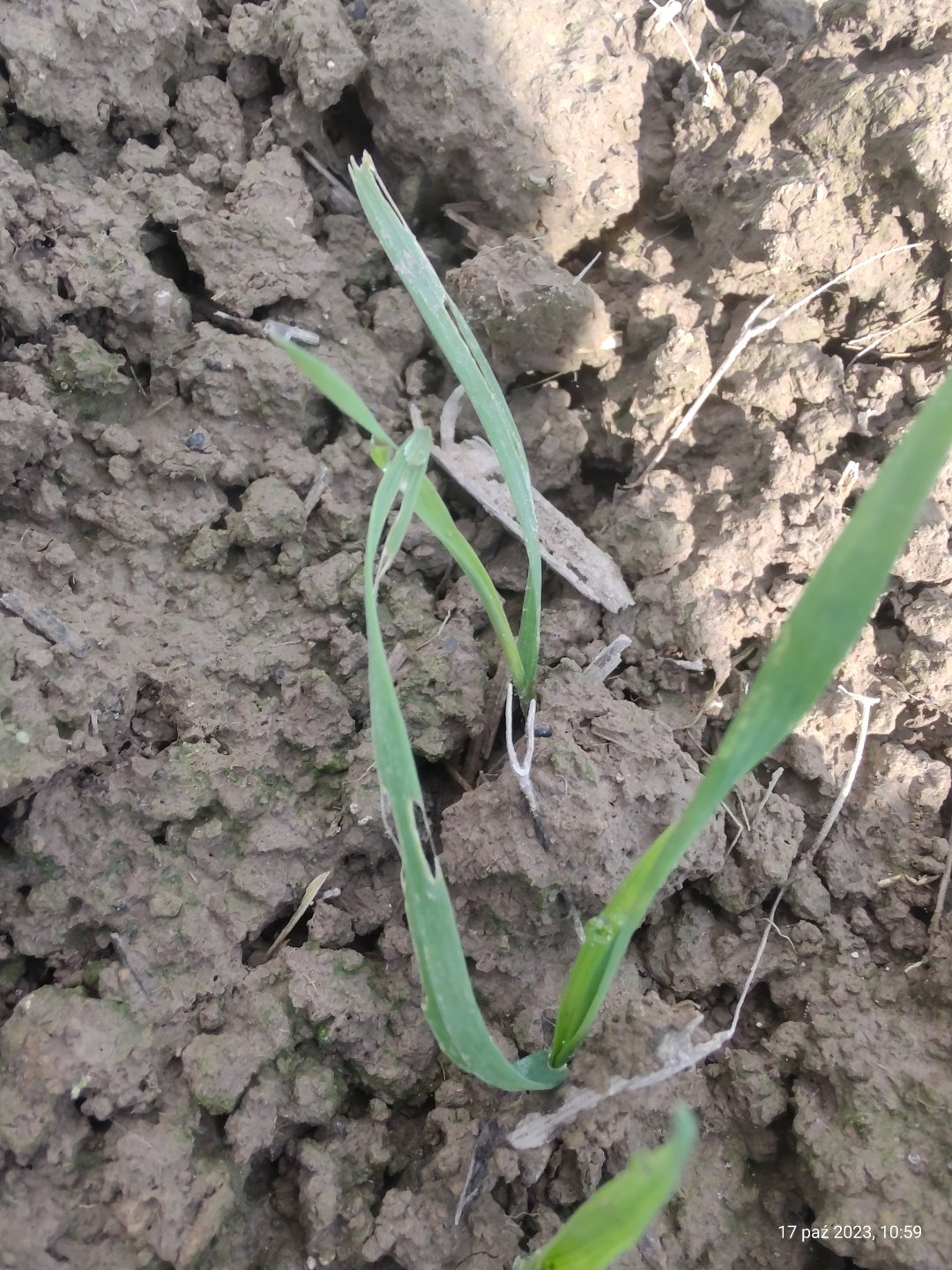

  10. Wiecie może co to za uszkodzenie na liściach pszenicy? Występuje tylko na pszenicach sianych po rzepaku, po owsie czy soi tego nie ma. Co to może być i jak z tym walczyć?

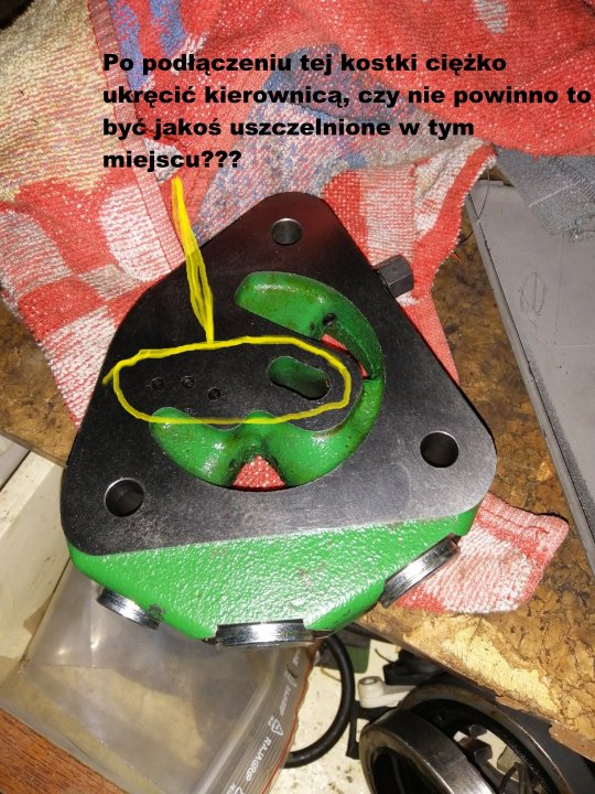

  22. Witam, mam problem z prawidłowym podłączeniem rozdzielacza od tura (Emily TP5) do JD 6410. Rozdzielacz ma 3 przewody( Zasilanie, Powrót, Load Sense) i jest to rozdzielacz dwusekcyjny na joystick i linki. Podpiąłem go jak na zdjęciu i tur działa bardzo wolno (pompa hydrauliczna się nie wzbudza), gdy ruszam kierownicą tur działa chwilowo szybciej. Po założeniu kostki (AL161388) tzw PowerBeyond w ciągniku nie mam wspomagania, podnośnik działa normalnie, a czy tur działa dobrze jeszcze nie zdążyłem sprawdzić. Wie ktoś może co kupić lub jak to połączyć żeby zaczęło działać jak należy???
  23. Poczytaj ten temat, szczególnie wypowiedzi kolegi sapacz http://www.agrofoto.pl/forum/topic/46779-hydraulika-w-john-deere-2140/ Odnośnie strzelania w kole sprawdz czy przedni napęd się rozłącza.
  24. 1. Wyciek oleju, o którym piszesz jest z obudowy sprzęgła, jeżeli jest padniety simering na wale korbowym lub wałku skrzyni olej przedostaje się do komory sprzęgła i skapuje tym mniejszym otworem. Niestety żeby to naprawić trzeba rozpołowić ciągnik. 2. Drgania podnośnika - częsty problem tych modeli, pompy hydrauliczne rzadko padają, na skutek nieszczelności/zużycia hydrauliki pompa wewnętrzna nie jest wstanie zasilić pompy głównej olejem, którego po prostu jej brakuje i hydraulika drży. Czy podnośnik po zgaszeniu ciągnika opada? Ogólnie poczytaj wszystkie tematy o hydraulice w tych modelach. 3. Strzelanie koła nie wiem A i nalej więcej oleju, na zapalonym górny stan ma być. Zapala się kontrolka ciśnienia oleju w skrzyni?
