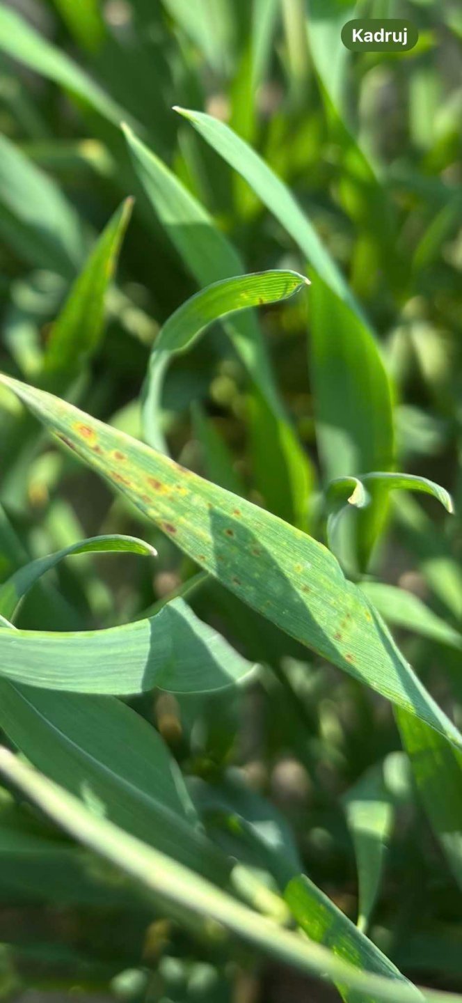

Czarne kropki - zółta obwódka to DTR 2 tyg temu dałem 60g solatenolu i strobi i nie ruszyło dtrki
