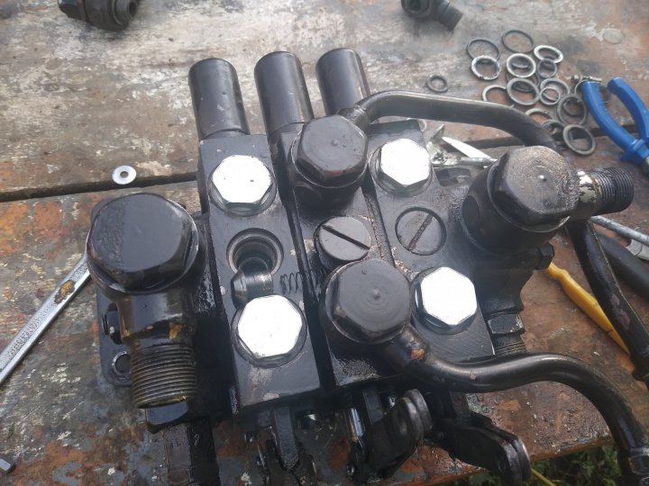

  1. Okazało się że jest to zaworek bezpieczeństwa tak mi się przynajmniej wydaje.
  2. Witam. Czy ktoś mógłby mi powiedzieć do czego to służy i czy można to odkręcić ? Bardzo mi cieknie z pod tego czegoś . Dziękuję i pozdrawiam.
