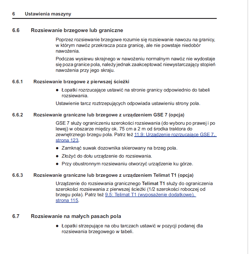

FarmerDyzio 1377 Opublikowano 15 Lutego na jakiej zasadzie działa ten telimat ? Nadaje się to na wąskie działki ? takie po 20 m szerokości ? Jest w ogóle na takich działkach szansa na równomierny wysiew bez prRrzucania nawozu do sąsiada ? Mam złożony wniosek na inwestycje i chyba pora zacząć się zastanawiać nad wyborem. Odnośnik do komentarza https://www.agrofoto.pl/forum/gallery/image/845833-massey-ferguson-3050-rauch-932/#findComment-3194695
AgroTeam griga 1371 Opublikowano 15 Lutego mario666 napisał: U nas jak trafią na rolnika który dba to mają drugie życie Tylko wiesz jak trafisz już na ulepa to koszty są spore. Fakt zrobisz i służy jak u mnie 11lat FarmerDyzio napisał:na jakiej zasadzie działa ten telimat ? Nadaje się to na wąskie działki ? takie po 20 m szerokości ? Jest w ogóle na takich działkach szansa na równomierny wysiew bez prRrzucania nawozu do sąsiada ? Mam złożony wniosek na inwestycje i chyba pora zacząć się zastanawiać nad wyborem.Po to jest właśnie limiter aby siać tylko u siebie. Tak jak u mnie rozsiewacz normalnie rzuca około 40m czyli po 20 na stronę to telimat ścina to mocno to chyba 11,5+2-3m więc przerzucasz bardzo mało. dokładnie musiał być poszukać tabeli bo są. A na wąskie działki zwłaszcza warto Odnośnik do komentarza https://www.agrofoto.pl/forum/gallery/image/845833-massey-ferguson-3050-rauch-932/#findComment-3194735
FarmerDyzio 1377 Opublikowano 15 Lutego u mnie strasznie wąskie działki 20m. Także w jedną u z powrotem i koniec. Pytanie czy wtedy będzie równo rozsiane ? Odnośnik do komentarza https://www.agrofoto.pl/forum/gallery/image/845833-massey-ferguson-3050-rauch-932/#findComment-3194740

FarmerDyzio 1377 Opublikowano 15 Lutego no tak. ale czy takim rozsiewaczem z limiterem będzie równo rozsiane ? Bo o to głównie idzie Odnośnik do komentarza https://www.agrofoto.pl/forum/gallery/image/845833-massey-ferguson-3050-rauch-932/#findComment-3194754

yaro_1 182 Opublikowano 15 Lutego w mojej amazonce mam tarcze do siewu na 15m, czyli po 7,5 m na stronę, ale, żeby nawóz był równo posiany to w praktyce nawóz leci do drugiej ścieżki (czyli w jedną stronę 15m) i zgodnie z instrukcją tak ma być, oczywiście ponad 7,5m keci dużo mniej, ale leci (mam działkę o szerokości 33m a robię dwa przejazdy z nawozem i jest równo posiane tylko na tarczy wewnętrznej minimalnie zwiększam dawkę), a limiter super sprawa, tylko i tak trzeba go ustawić, żeby trochę do sąsiada jednak leciało, da się oczywiście zrobić tak, żeby była miedza i stop, ale wtedy od miedzy będzie niedosiane Odnośnik do komentarza https://www.agrofoto.pl/forum/gallery/image/845833-massey-ferguson-3050-rauch-932/#findComment-3194785
SawekBraczyk 870 Opublikowano 16 Lutego (edytowane) To zaś mój Vicon RO-C wysiewa równo na obie strony, nie sieje do drugiej ścieżki. Te większe modele to już sieja do drugiej. Nie wiem co na jesień będę kupować, Amazone, Bogballe, Rauch Axis, czy przy Kverneland zostanę. Nie wiem. Ale nie mam telimata ani nic. Edytowane 16 Lutego przez SawekBraczyk Odnośnik do komentarza https://www.agrofoto.pl/forum/gallery/image/845833-massey-ferguson-3050-rauch-932/#findComment-3194856
AgroTeam griga 1371 Opublikowano 16 Lutego Nie ma możliwości aby rozsiewacz talerzowy siał równo nie rzucając X2 szerokość nominalna. Taka jest ich zasada działania. 1 Odnośnik do komentarza https://www.agrofoto.pl/forum/gallery/image/845833-massey-ferguson-3050-rauch-932/#findComment-3194857

danielooo8441 71 Opublikowano Wtorek o 17:55 A czym się różni wysiew krawędziowy od wysiewu granicznego według aplikacji raucha? na który ustawiasz? Odnośnik do komentarza https://www.agrofoto.pl/forum/gallery/image/845833-massey-ferguson-3050-rauch-932/#findComment-3195057
AgroTeam griga 1371 Opublikowano Wtorek o 18:17 Odnośnik do komentarza https://www.agrofoto.pl/forum/gallery/image/845833-massey-ferguson-3050-rauch-932/#findComment-3195063
