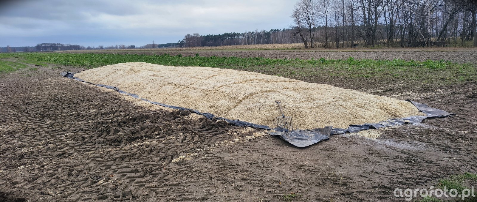

Wysłodki dla byków 😁 Jak zawsze przygotujecie pryzmę wysłodków przed przykryciem? Ubijacie nogami, ciągnikiem, lejecie wodą czy inne techniki macie? W tym roku udało mi się je ujeździć ciągnikiem i od razu siadły w dół o około 30cm, posypałem sporą ilością soli na wierzch, lekko polałem wodą i na koniec ubiłem łyżką od tura, na to folia podkładowa i kiszonkarska i na folie około 15cm ziemi 😁
1 godzinę temu, Sylwekx25 napisał(a):

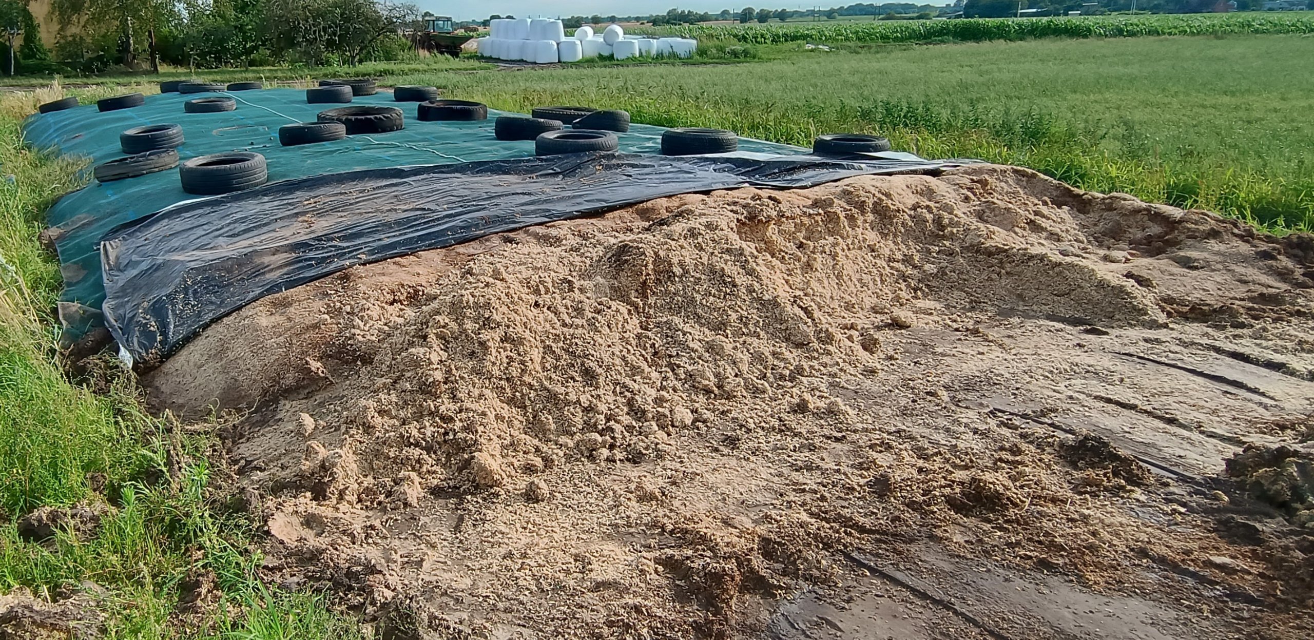

Ubiłem w poprzek pryzmy przez całą pryzmę, na to folia i trochę ziemi obsypnikiem. Kiedyś nic nie ubijałem dawałem tylko folie i grubo ziemi cyklopem albo koparką, zakiszały się świetnie ale później przy odkrywaniu to męka.
Właśnie najgorsze to odkrywanie, również w poprzek przednimi kołami udało się ubić i 60 śmiało wjeżdżała, ale wzdłuż już nie dało rady wjechać bo zaraz zaczęła mielić
