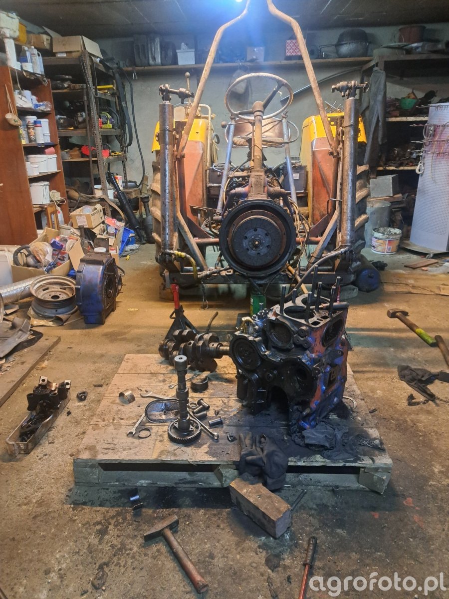

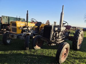

Z tego silnika juz nic nie będzie . ścięło kołek na pompie oleju a że ani czujnika ani zegara to jechali dopóki silnik dęba nie stanął blok już wcześniej był pęknięty pomiędzy tulejami takze lecimy na grubo nowy blok. nowy wał słupki głowica wałek rozrządu szklanki pompy ze starego silnika zostaną tylko koła rozrzadu pokrywy i misa oleju

Z tego co widac to nie jeden mlot był potrzebny
zgadza się niestety silnik zatarty wszystko stało dęba i żeby rozebrać trzeba było wspomóc się młotkiem
dragonmt852 napisał:
A nie lepiej jakiś używany blok kupić, który byłby w dobrym stanie?
używany niepopekany blok od 2.5tys w górę a przeważnie i tak w miejscu oringow będzie skorodowany importowany nowy blok 3tys brutto dwa już takie poskładałem i mają się dobrze
