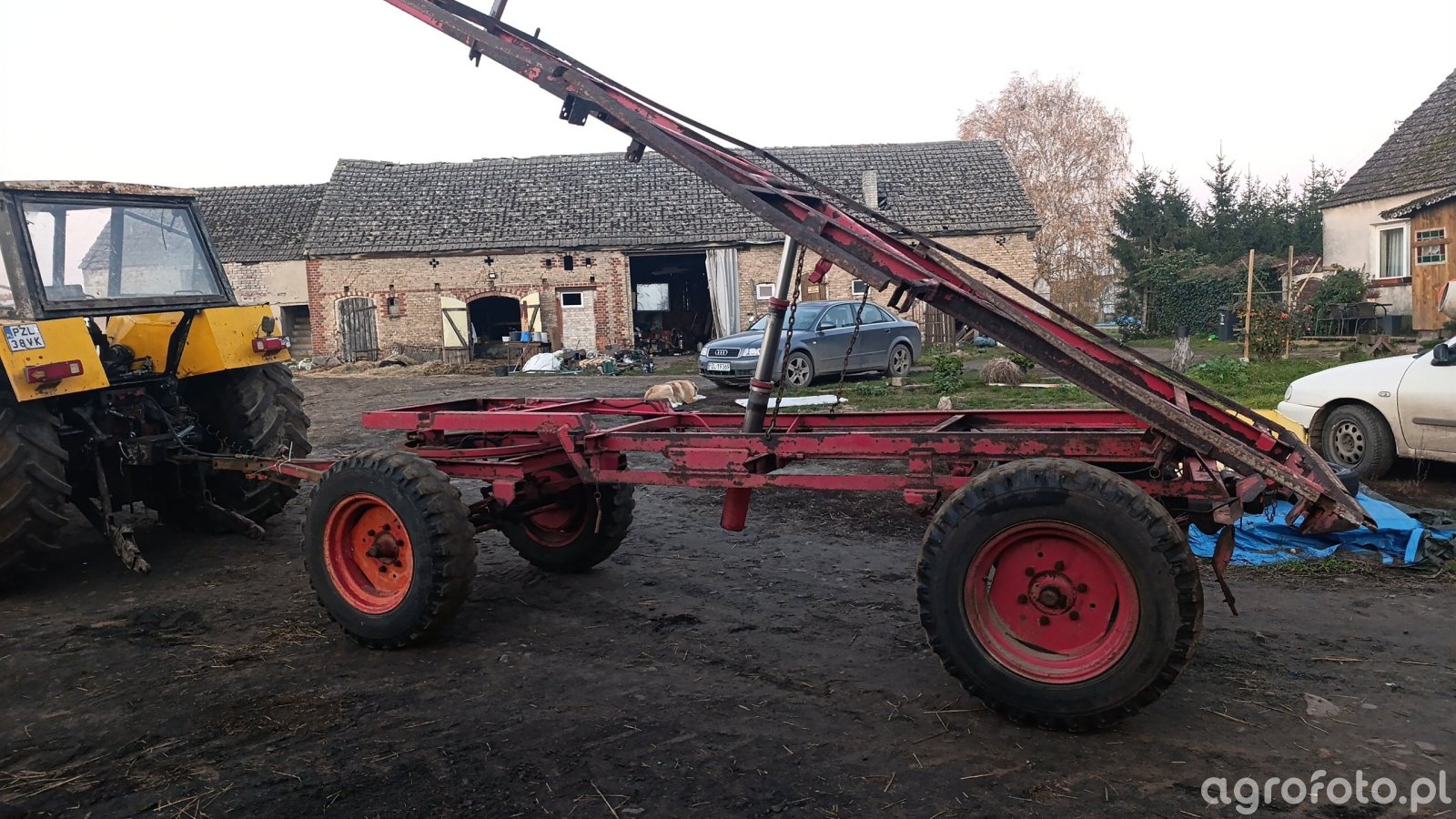

ZetorMisio 1078 Opublikowano 8 Listopada 2025 Rama z hutniczego materiału ale jakaś delikatna się wydaje? Ile to będzie miało ładowności? Odnośnik do komentarza https://www.agrofoto.pl/forum/gallery/image/844578-przyczepa/#findComment-3182922
szymon09875 14893 Opublikowano 8 Listopada 2025 Wg producenta 5700kg Opony 10*20 Odnośnik do komentarza https://www.agrofoto.pl/forum/gallery/image/844578-przyczepa/#findComment-3182924
ZetorMisio 1078 Opublikowano 8 Listopada 2025 Jakieś takie delikatne jak na 6 ton. W naszych Polskich d44 itp są takie ramy. No ale to stara , germańska stal 💪 Dużo takie cudo w PLN? Pewnie bez kwita? I jakie to ma/ będzie miało wymiary? Odnośnik do komentarza https://www.agrofoto.pl/forum/gallery/image/844578-przyczepa/#findComment-3182925
superfarmer02 4329 Opublikowano 8 Listopada 2025 ZetorMisio napisał: Jakieś takie delikatne jak na 6 ton. W naszych Polskich d44 itp są takie ramy. No ale to stara , germańska stal 💪 Dużo takie cudo w PLN? Pewnie bez kwita? I jakie to ma/ będzie miało wymiary? 5700 całkowitej. ładowności pewnie koło 4t Odnośnik do komentarza https://www.agrofoto.pl/forum/gallery/image/844578-przyczepa/#findComment-3182926
szymon09875 14893 Opublikowano 8 Listopada 2025 12 minut temu, ZetorMisio napisał(a): Jakieś takie delikatne jak na 6 ton. W naszych Polskich d44 itp są takie ramy. No ale to stara , germańska stal 💪 Dużo takie cudo w PLN? Pewnie bez kwita? I jakie to ma/ będzie miało wymiary? Narazie bez, możliwe że Helmut znajdzie. 4 tys Wymiary 2.2 na 4.5 1 Odnośnik do komentarza https://www.agrofoto.pl/forum/gallery/image/844578-przyczepa/#findComment-3182929
ZetorMisio 1078 Opublikowano 8 Listopada 2025 No i można podać normalnie cenę jak się chcę 👏👏👏 sam z germani przywiozłeś czy od handlarza? W takim stanie jak na zdjęciu? Nowa podłoga , nowe burty i do roboty czy coś jeszcze? 1 Odnośnik do komentarza https://www.agrofoto.pl/forum/gallery/image/844578-przyczepa/#findComment-3182930
szymon09875 14893 Opublikowano 8 Listopada 2025 Kolega w Niemczech pracuje, przywiózł to na handel. W takim stanie jak na zdjęciu, dziś to przyciągnąłem, cięgło do hamulca trzeba dołożyć tylko bo ma najazdowy. Kątownik wkoło co burty się zakłada trzeba wymienić dlatego będę ją robił na 2.2 bo ma aktualnie 2.05, a mam zabudowę z d50 z nową podłoga także koszty duże nie będą bo jedynie właśnie te kątowniki w koło plus na wsporniki do nich. Cała resztę mam. Więc będzie burta 50+30 1 Odnośnik do komentarza https://www.agrofoto.pl/forum/gallery/image/844578-przyczepa/#findComment-3182932

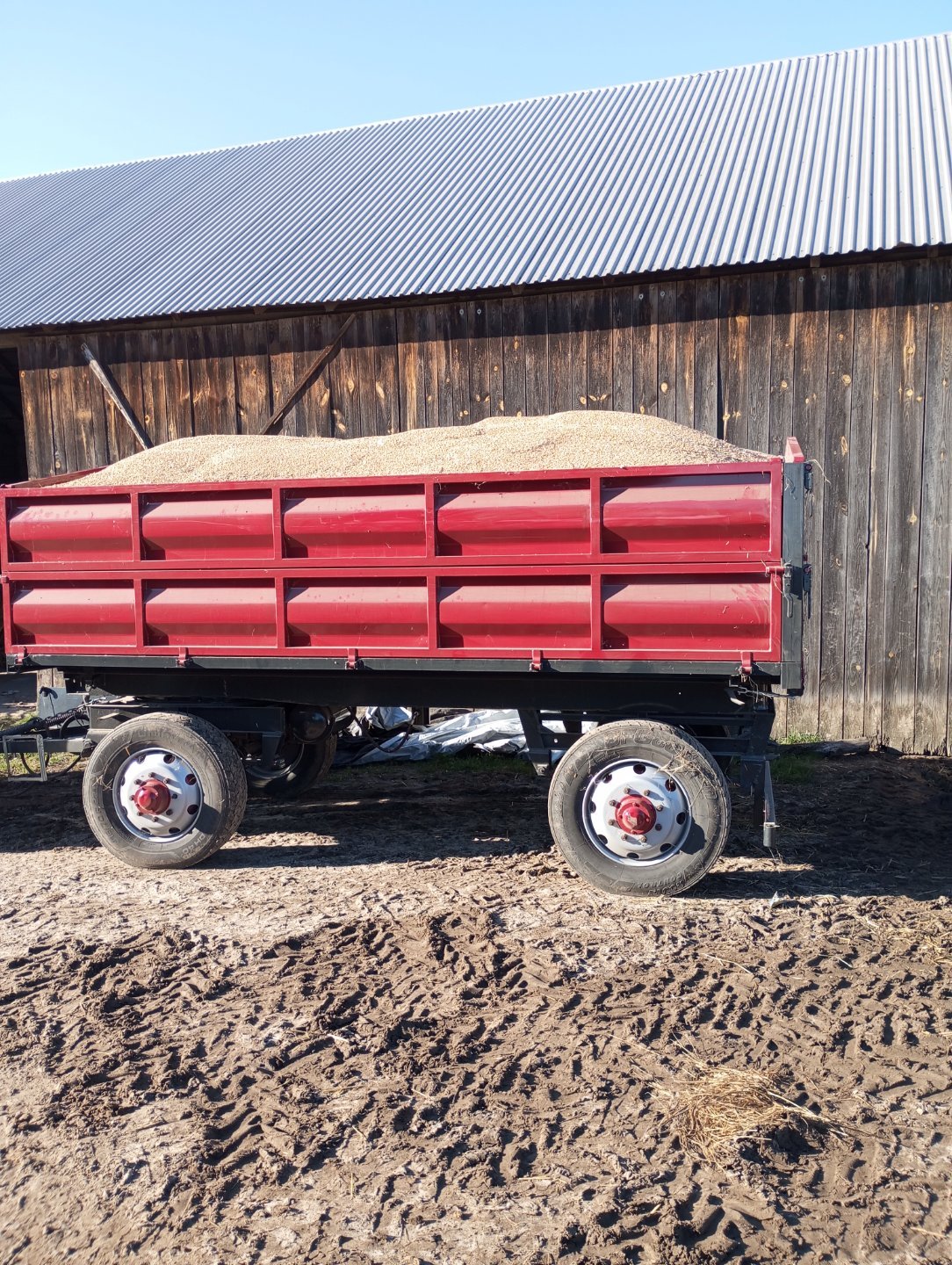

ZetorMisio 1078 Opublikowano 8 Listopada 2025 D50 po przeróbce. 9 ton pszenicy. Dokładnie to 8980kg. Odnośnik do komentarza https://www.agrofoto.pl/forum/gallery/image/844578-przyczepa/#findComment-3182933
szymon09875 14893 Opublikowano 8 Listopada 2025 Mam taką samą, ale z niej właśnie burty zdjalem bo ona i tak tylko do bel ostatnie dwa lata była, tak jak piszesz, pszenicy pod 9 ton wchodzi. Dlatego myślę że na tą 50+30 będzie dość. A może tylko 50 zostawię i skosy do plandeki zrobię 🤷 czas pokaże. Odnośnik do komentarza https://www.agrofoto.pl/forum/gallery/image/844578-przyczepa/#findComment-3182935

bronek 360 Opublikowano 9 Listopada 2025 9 godzin temu, szymon09875 napisał(a): Wg producenta 5700kg Opony 10*20 Ale pewnie 5700 DMX, bo rama nie za gruba. Odnośnik do komentarza https://www.agrofoto.pl/forum/gallery/image/844578-przyczepa/#findComment-3182958
