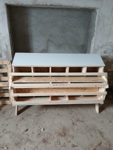

Regał
Miałem kupić gotowy ale w końcu poświęciłem 6h i zrobiłem sam. Koszt 750zł.

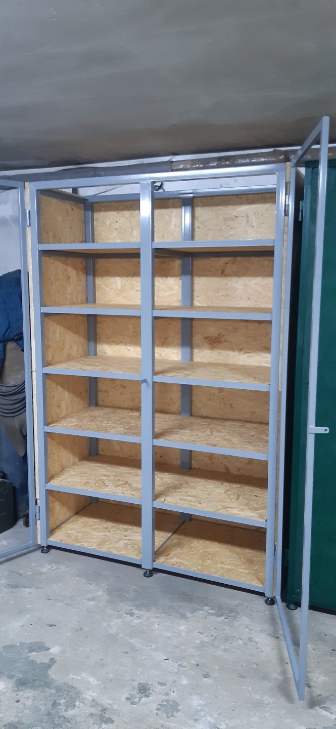

Ja ostatnio robiłem 2 szafy warsztatowe o wymiarach 1300x2000x600, rama profil 40x40x2, poprzeczki 30x20x2 podobnie jak drzwi. Sama stal około 600zł, płyta OSB bo z tego robiłem obicie i półki około 600zł. Nóżki, wkręty i duperele 200zł. Wydawało by się że taka szafa wyjdzie grosze a tu jednak jakiś koszt jest. Zrobiłem 2 sztuki i piękna sprawa, wszystko fajnie można pochować, nie ma takiego syfu jak na regale i sie tak nie kurzy.

Daj fotkę tych szaf

Jedna stoi obok drugiej, tutaj brakuje jeszcze góry i płyty na drzwiach. Zdjęcie podczas montażu.
Tak to wszystko miałem poukładane w jakiś skrzynkach, pudłach, gdzieś poutykane że nawet nie wiedziałem co tam jest. Teraz mam maksymalnie wykorzystane miejsce i pozbęde się tych wystawek.
Jeszcze muszę zagospodarować gdzieś stal, w planach jest stojak ale strasznie dużo tego więc na jeden nie zmieszczę no i wypadało by gdzieś to schować pod dachem.

Tak z ciekawości, co będziesz trzymał w tych szafach? Jeśli jakieś drobne narzędzia, elektronarzędzia to użyłeś profili dużo za grubych. Ogólnie podoba mi się robota 👍
Zgadza się, do elektronarzędzi czy drobnicy to zbyt masywna konstrukcja ale te były robione od razu z nastawieniem na ciężkie elementy. Jedna jest w 1/3 zapełniona śrubami, dojda do tego jakieś eksploatacyjne rzeczy typu drut i osprzęt do migomatu, elektrody, osprzęt do TIG, tarcze do cięcia, ściernice itp. Druga typowo na imadła, stoły obrotowe, podzielnice, narzędzia pomiarowe i wyposażenie do obrabiarek. Prócz tych dwóch mam jeszcze 3 szafki bhp przerobione na "magazynowe"
