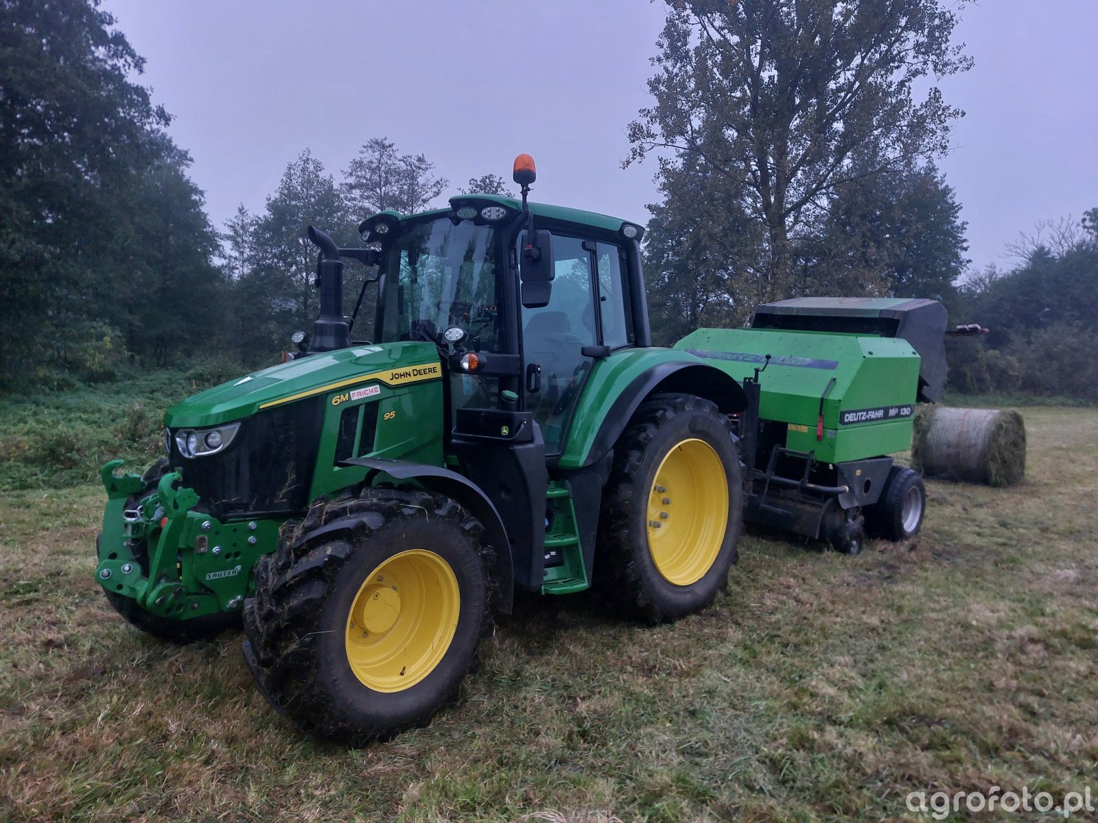

ThePerkins 1146 Opublikowano 10 Października 2025 siatkę Ci tak ściąga na każdej beli ? Odnośnik do komentarza https://www.agrofoto.pl/forum/gallery/image/844106-john-deere-6m-95/#findComment-3179915
macius11157 219 Opublikowano 10 Października 2025 Koncowka siatki już widać pasek nawet ale ogólnie ta siatka jie za specjalna była zawsze robiłem rapidem on najlepiej idzie ogólnie no i jeszcze tama to już całkiem bajka Odnośnik do komentarza https://www.agrofoto.pl/forum/gallery/image/844106-john-deere-6m-95/#findComment-3179926
krzysiek277 1680 Opublikowano 10 Października 2025 Co powiesz o prasie, słome da się robić w południe? I jak z zbiciem Odnośnik do komentarza https://www.agrofoto.pl/forum/gallery/image/844106-john-deere-6m-95/#findComment-3179983
barteko1 52 Opublikowano 10 Października 2025 Nie wiem co ludzie mają z tym prasowaniem słomy w południe, starym rollantem 44 prasuje bez problemu i belka stanie może 1 na 50, zazwyczaj z mojej winy. A niektórzy mają prasy z pozoru za***iste i narzekają że słomy nie idzie prasować 😂 Odnośnik do komentarza https://www.agrofoto.pl/forum/gallery/image/844106-john-deere-6m-95/#findComment-3179990
krzychu121 6368 Opublikowano 10 Października 2025 Tyle że ten stary rollant robi ,,kapcie” więc jak ma tam belka się zablokować. W nowszych prasach też idzie belowac w południe. Zgniot sie luzuje i idzie. Odnośnik do komentarza https://www.agrofoto.pl/forum/gallery/image/844106-john-deere-6m-95/#findComment-3180005
Fendt308lsa 479 Opublikowano 10 Października 2025 Dużo zależy od rodzaju słomy i wielkości pokosów. Ale fakt, przy większym zgniocie potrafi stanąć, np na przejazdach. U mnie przy większym ciśnieniu, jak duże szerokie pokosy, to czasami belki ledwo z komory wypadają. Odnośnik do komentarza https://www.agrofoto.pl/forum/gallery/image/844106-john-deere-6m-95/#findComment-3180018
macius11157 219 Opublikowano 10 Października 2025 3 godziny temu, krzysiek277 napisał(a): Co powiesz o prasie, słome da się robić w południe? I jak z zbiciem Prasa walcowa To jak mocno naschnieta sloma nie ma opcji w południe robić najpierw wieczorem chociaż w tym roku pracowałem jednej nocy do wpoldo 3 rano i dalej sieczka się robiła;) 3 godziny temu, barteko1 napisał(a): Nie wiem co ludzie mają z tym prasowaniem słomy w południe, starym rollantem 44 prasuje bez problemu i belka stanie może 1 na 50, zazwyczaj z mojej winy. A niektórzy mają prasy z pozoru za***iste i narzekają że słomy nie idzie prasować 😂 Ogólnie to mam ta prasę 5 lat i bela stanęła mi góra 5 razy w niej ale nie prasuje w dzień że względu że mieli mocno slome i później ciężko jest po prostu ta slome nosić i scielic 1 godzinę temu, Fendt308lsa napisał(a): Dużo zależy od rodzaju słomy i wielkości pokosów. Ale fakt, przy większym zgniocie potrafi stanąć, np na przejazdach. U mnie przy większym ciśnieniu, jak duże szerokie pokosy, to czasami belki ledwo z komory wypadają. Mi jak 2 tym roku stanęła i nie chwilowo siatki zaciągnąć to podjechałem jeszcze dobre 10m i uformowało bele i ominęło Odnośnik do komentarza https://www.agrofoto.pl/forum/gallery/image/844106-john-deere-6m-95/#findComment-3180029
KoneserOporu 470 Opublikowano 11 Października 2025 11 godzin temu, krzychu121 napisał(a): Tyle że ten stary rollant robi ,,kapcie” więc jak ma tam belka się zablokować. W nowszych prasach też idzie belowac w południe. Zgniot sie luzuje i idzie. Jak ktoś kupuje słomę i płaci od beli to nie ma opcji "luzuj zgniot" Odnośnik do komentarza https://www.agrofoto.pl/forum/gallery/image/844106-john-deere-6m-95/#findComment-3180048
