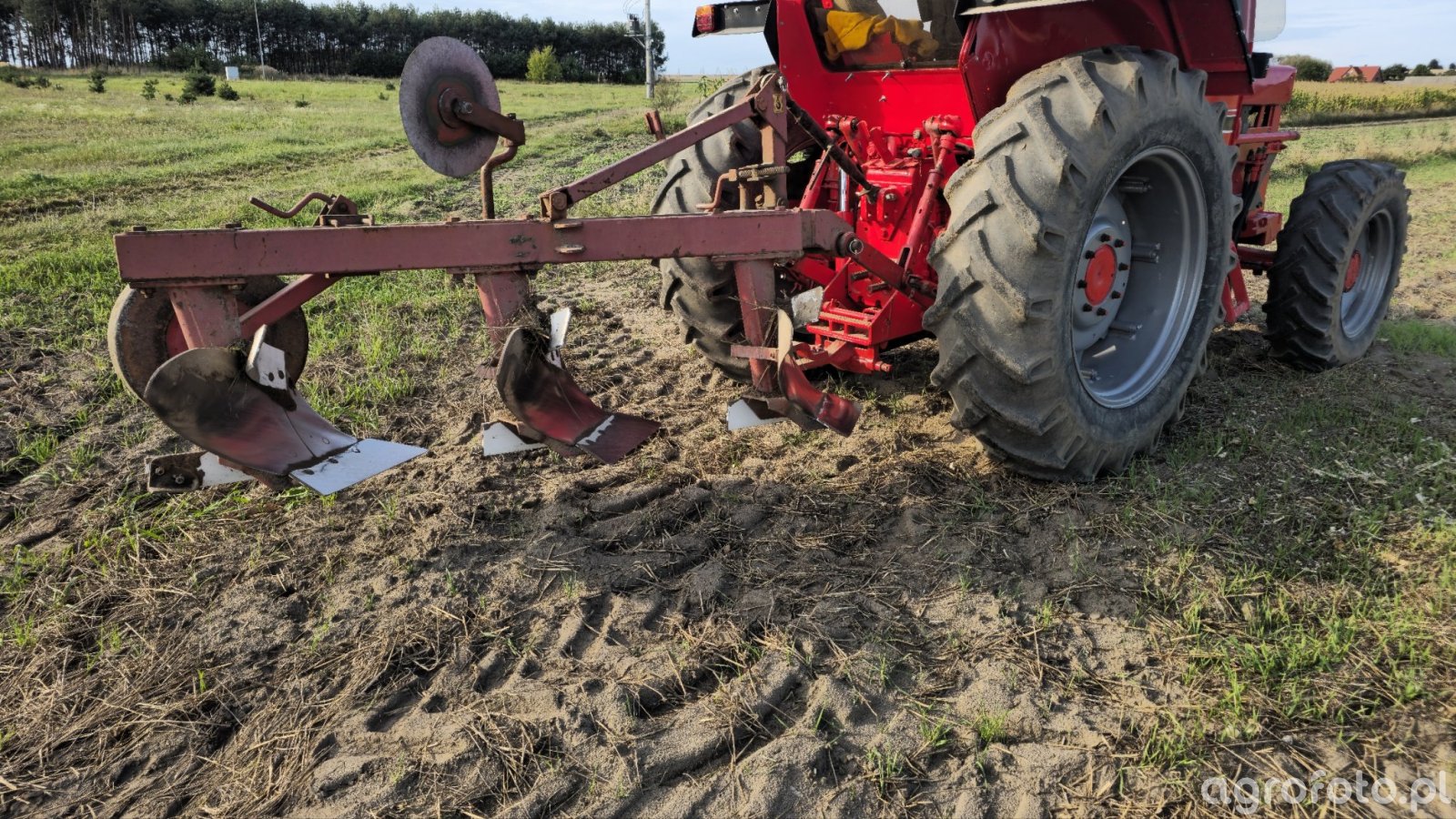

Polecicie jakiś pług do tego pacjenta? Byle nie polski , jakiś kverneland 3x14" ? Overum?
robi57362 2842 Opublikowano 20 Września 2025 ja opałem ransomes tsr 300 3x37 i jest idealny pod ta moc,bardzo tanie plugi niczym nie odstępują gregoire-besson Odnośnik do komentarza https://www.agrofoto.pl/forum/gallery/image/843835-case-845xl/#findComment-3178076
ursusek-360 50 Opublikowano 20 Września 2025 Musze popatrzeć. Znów jakiegoś dużego nie chce bo trochę pół górzystych Odnośnik do komentarza https://www.agrofoto.pl/forum/gallery/image/843835-case-845xl/#findComment-3178093
KoneserOporu 467 Opublikowano 20 Września 2025 Jak ziemie nie są mocno ciężkie to i 3x16 będzie ok Odnośnik do komentarza https://www.agrofoto.pl/forum/gallery/image/843835-case-845xl/#findComment-3178102
robi57362 2842 Opublikowano 20 Września 2025 ursusek-360 napisał:Musze popatrzeć. Znów jakiegoś dużego nie chce bo trochę pół górzystychten właśnie nie jest duży i stosunkowo lekki Odnośnik do komentarza https://www.agrofoto.pl/forum/gallery/image/843835-case-845xl/#findComment-3178103
ursusek-360 50 Opublikowano 20 Września 2025 Połowa piachy a połowa Rędziny . Ten już denerwuje bo dość że się zalepia to jeszcze nie kryje . Odnośnik do komentarza https://www.agrofoto.pl/forum/gallery/image/843835-case-845xl/#findComment-3178105
robi57362 2842 Opublikowano 21 Września 2025 z zalepianiem to nic lepiej w zachodnim nie będzie bo według mnie im większa odkładnia tym się bardziej zakleja Odnośnik do komentarza https://www.agrofoto.pl/forum/gallery/image/843835-case-845xl/#findComment-3178117
witejus 10745 Opublikowano 21 Września 2025 Mam już drugi zachodni i na glinie się zalepia. Odnośnik do komentarza https://www.agrofoto.pl/forum/gallery/image/843835-case-845xl/#findComment-3178129
ursusek-360 50 Opublikowano 21 Września 2025 A z kryciem lepiej niż polskie? Odnośnik do komentarza https://www.agrofoto.pl/forum/gallery/image/843835-case-845xl/#findComment-3178130
witejus 10745 Opublikowano 21 Września 2025 Lepiej. Odnośnik do komentarza https://www.agrofoto.pl/forum/gallery/image/843835-case-845xl/#findComment-3178151
songo 913 Opublikowano 21 Września 2025 a ja mam Niemeyera i na glinie mi się nie zakleja. Odnośnik do komentarza https://www.agrofoto.pl/forum/gallery/image/843835-case-845xl/#findComment-3178152
robi57362 2842 Opublikowano 21 Września 2025 no właśnie bo masz niemayera,I porównaj sobie z twojego pluga odkladnie a np do kvernelanda Odnośnik do komentarza https://www.agrofoto.pl/forum/gallery/image/843835-case-845xl/#findComment-3178161
songo 913 Opublikowano 21 Września 2025 no Niemeyer ma krótkie dokładnie to prawda a kverneland ma długą śrubę Odnośnik do komentarza https://www.agrofoto.pl/forum/gallery/image/843835-case-845xl/#findComment-3178187
rafal3939 257 Opublikowano 24 Września 2025 845xl spokojnie 3 obrotowa huarda ciaga Odnośnik do komentarza https://www.agrofoto.pl/forum/gallery/image/843835-case-845xl/#findComment-3178465
ursusek-360 50 Opublikowano 26 Września 2025 Czyli jakie najlepsze odkładnie? Też 16 cali czy 18? Odnośnik do komentarza https://www.agrofoto.pl/forum/gallery/image/843835-case-845xl/#findComment-3178618
