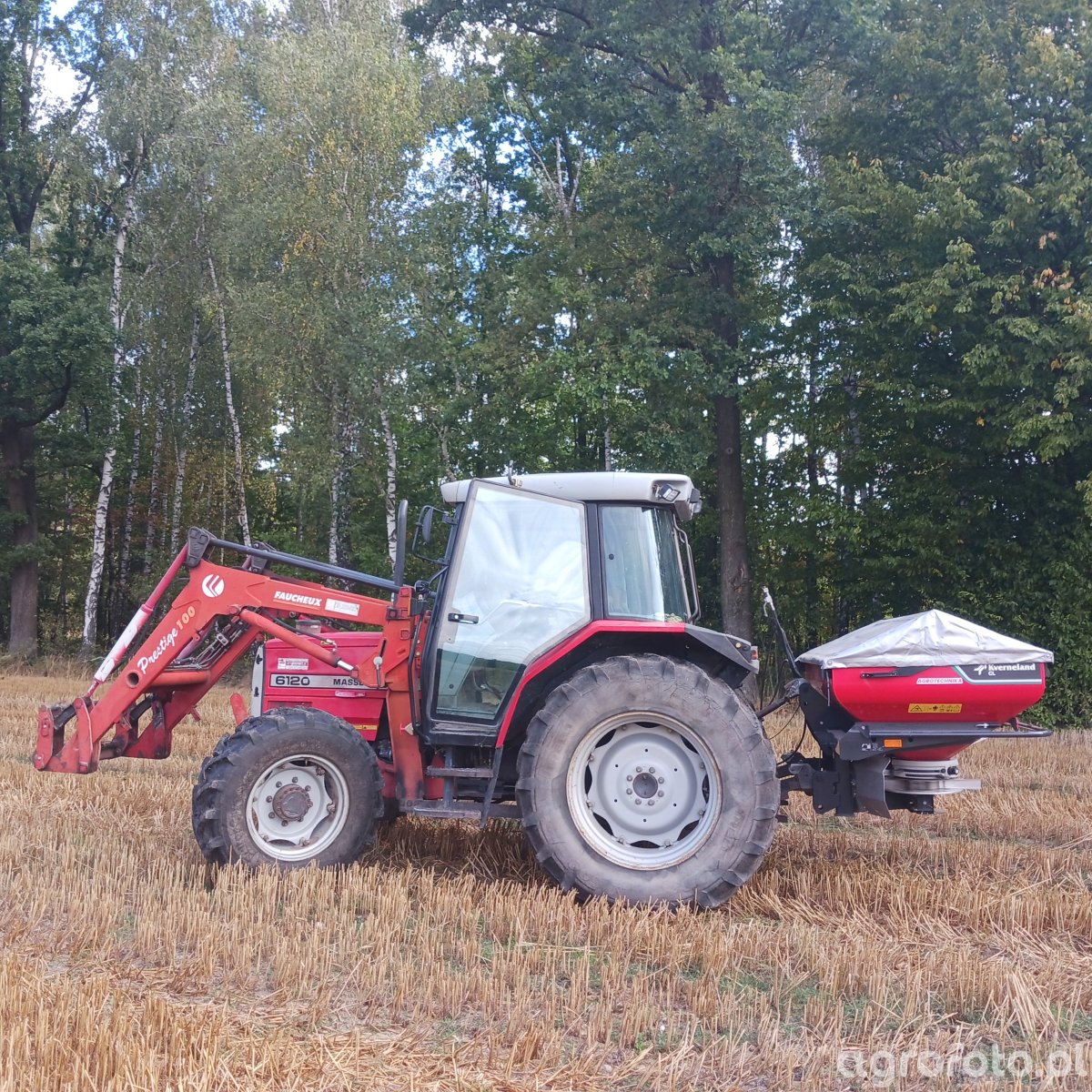

Kverneland exacta cl
PawelKtm525 200 Opublikowano 26 Sierpnia 2025 ja bym go 2 raz nie kupił nie jestem z niego zadowolony Odnośnik do komentarza https://www.agrofoto.pl/forum/gallery/image/843517-massey-ferguson-6120/#findComment-3176058
Karol6130 12328 Opublikowano 26 Sierpnia 2025 Czemu? Odnośnik do komentarza https://www.agrofoto.pl/forum/gallery/image/843517-massey-ferguson-6120/#findComment-3176059
PawelKtm525 200 Opublikowano 26 Sierpnia 2025 bo tam nigdy się nie zgadza z aplokacja dawka jak ustawisz zawsze trzeba cos poprawiać. a po drugie jak bym nie ustawił to półtora metra od między jak sieje azot to zboże zawsze gorsze i na tym defletkorze nic nie idzie poprawić albo u sąsiada nawoz leży albo nie dorzuca Odnośnik do komentarza https://www.agrofoto.pl/forum/gallery/image/843517-massey-ferguson-6120/#findComment-3176063
Karol6130 12328 Opublikowano 26 Sierpnia 2025 U mnie się zgadza Jest po miedzy odcięcie Trzeba pilnować obrotów wałka i jest ok Jest teraz trochę tych rozsiewaczy w okolicy, i czy to kubota, czy kverneland każdy zadowolony Odnośnik do komentarza https://www.agrofoto.pl/forum/gallery/image/843517-massey-ferguson-6120/#findComment-3176067
Fugeo 355 Opublikowano 26 Sierpnia 2025 mam taki, super maszyna Odnośnik do komentarza https://www.agrofoto.pl/forum/gallery/image/843517-massey-ferguson-6120/#findComment-3176073
radekz200 10169 Opublikowano 26 Sierpnia 2025 Karol a zgrabiarki kverneland to dobre są? Odnośnik do komentarza https://www.agrofoto.pl/forum/gallery/image/843517-massey-ferguson-6120/#findComment-3176075
Karol6130 12328 Opublikowano 26 Sierpnia 2025 Nie są, Sławek ma taką Odnośnik do komentarza https://www.agrofoto.pl/forum/gallery/image/843517-massey-ferguson-6120/#findComment-3176077
PawelKtm525 200 Opublikowano 26 Sierpnia 2025 na jakim numerze masz ten deflektor.na 15m? Odnośnik do komentarza https://www.agrofoto.pl/forum/gallery/image/843517-massey-ferguson-6120/#findComment-3176078
Karol6130 12328 Opublikowano 26 Sierpnia 2025 Sieje na 12m Różnie Jest i na 1 I na 2 na 3 Zależy od nawozu Może masz nie te łopaty Odnośnik do komentarza https://www.agrofoto.pl/forum/gallery/image/843517-massey-ferguson-6120/#findComment-3176082
radekz200 10169 Opublikowano 26 Sierpnia 2025 39 minut temu, Karol6130 napisał(a): Nie są, Sławek ma taką sławek ma vicona przecież 😛 Odnośnik do komentarza https://www.agrofoto.pl/forum/gallery/image/843517-massey-ferguson-6120/#findComment-3176085
Krzysztof81 9839 Opublikowano 26 Sierpnia 2025 4 godziny temu, PawelKtm525 napisał(a): ja bym go 2 raz nie kupił nie jestem z niego zadowolony Sąsiad 2 lata temu kupił i też psioczy na niego. Odnośnik do komentarza https://www.agrofoto.pl/forum/gallery/image/843517-massey-ferguson-6120/#findComment-3176087
Karol6130 12328 Opublikowano 26 Sierpnia 2025 U nas amazone pasy robił Zaczął obrotów pilnować i równo, bez zebry 18 minut temu, radekz200 napisał(a): sławek ma vicona przecież 😛 To to samo Odnośnik do komentarza https://www.agrofoto.pl/forum/gallery/image/843517-massey-ferguson-6120/#findComment-3176088
PawelKtm525 200 Opublikowano 26 Sierpnia 2025 wogole zeby go dobrze umyć to kupa czasu jak mam nie raz tone czy 2 rozsiać to az miś iw go brudzic nie chce zakamarkow pełno mi sie on nie podoba Odnośnik do komentarza https://www.agrofoto.pl/forum/gallery/image/843517-massey-ferguson-6120/#findComment-3176090
pedro2 10958 Opublikowano 26 Sierpnia 2025 3 godziny temu, PawelKtm525 napisał(a): bo tam nigdy się nie zgadza z aplokacja dawka jak ustawisz zawsze trzeba cos poprawiać. a po drugie jak bym nie ustawił to półtora metra od między jak sieje azot to zboże zawsze gorsze i na tym defletkorze nic nie idzie poprawić albo u sąsiada nawoz leży albo nie dorzuca Jak na się zgadzać jak co partia nawozu to inna granulacja. W apce raucha są zdjęcia granulek, klikasz, kładziesz na nawóz i dopasowujesz. Jak dla mnie to najlepiej się sprawdza A co do granicy to tylko ściana na miedzy. Jaki by wypasiony nie był to i tak przerzuci. Trzeba trochę przerzucić żeby mieć dorzucone dobrze u siebie. Ty do sąsiada, sąsiad do Ciebie i kwita Ja pierwsze kółko zawsze rozsiewacz daje trochę niżej i deczko mniejsze obroty. Odnośnik do komentarza https://www.agrofoto.pl/forum/gallery/image/843517-massey-ferguson-6120/#findComment-3176091
Karol6130 12328 Opublikowano 26 Sierpnia 2025 10 minut temu, PawelKtm525 napisał(a): wogole zeby go dobrze umyć to kupa czasu jak mam nie raz tone czy 2 rozsiać to az miś iw go brudzic nie chce zakamarkow pełno mi sie on nie podoba No ma zakamarków Kuhn ma mniej Wuja miał vikona kupę lat, ściągnięty z Francji, w tym roku kupił kvernelanda Na 6 gospodarzy we wsi jest 3 amazonki, 2 kvernelandy i 1 kubota, czyli 3 kvernelandy Odnośnik do komentarza https://www.agrofoto.pl/forum/gallery/image/843517-massey-ferguson-6120/#findComment-3176096
