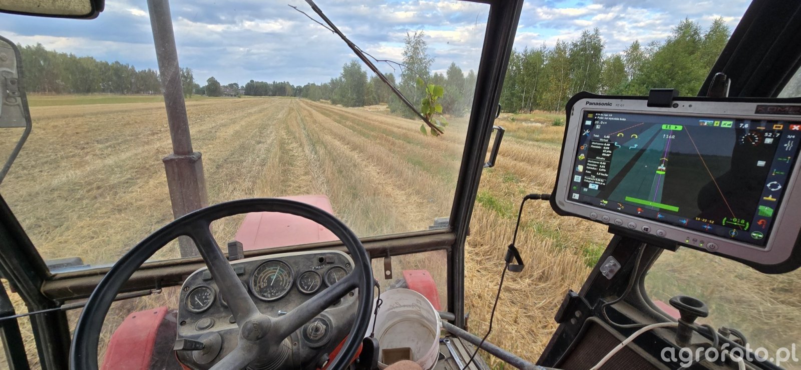

Złożyłem to sam. Koszt wszystkich elementów około 4800 zł. Da się taniej ale trzeba umieć w lutowanie na płytkach pcb.

Jak to się sprawdza? Jak z dokładnością i oczywiście cena?
Mapujesz kształt pola czy tylko po lini prostej punkt A-B
Jest kilka opcji mapowania 1. rysowanie pola na mapie podkładowej pokroju map google - dokładność rzędu kilku metrów 2. objazd pola - można dodawać pojedyncze punkty na rogach/prostych odcinkach lub rysować "na żywo" - wtedy rysuje na mapie punkt co 50 cm. realna dokładność u mnie jakieś 3 cm przy sprzęcie który nie ciągnie traktora na bok i po w miarę równym polu. jak są dołki albo koleiny trochę gorzej. Większy traktor z przednim napędem nie będzie miał takich problemów. Sam program jest naprawdę rozbudowany, można planować ścieżki technologiczne, są moduły do kontroli sekcji opryskiwacza, wyznaczanie prostych i krzywych linii prowadzenia, automatyczne zawracanie itp...

prowadzenie hydrauliczne czy elektryczne ?
Elektryczne. silnik od hulajnogi elektrycznej/wózka inwalidzkiego za 200 pln obraca orbitrolem pod kierownicą. Jest tanio- jest dobrze xd. Silnik na 24v z przekładnią jest trochę za duży i spokojnie wystarczyłby mniejszy typu pg60 czy nawet pg45

bo to czekaj, taka nawigacja, bez prowadzenia, żeby tylko na monitorze/tablecie było widać jak jechać - dokładność ok 30-40cm (do pryskacza i rozsiewacza ) ile by kosztowała ?
Nie mam pojęcia, pewnie coś około połowy ceny. Od razu wyszedłem z założenia ze chcę z prowadzeniem i nie szukałem prostszych.
robiąc taki zestaw pod który może być korekcja rtk, grzechem byłoby zrezygnować z prowadzenia. Niemniej jednak trochę podstaw trzeba mieć, reszta jest na forach. Ja osobiscie mam Cerea, ale na tym samym tablecie, już 5 rok z kontrolą sekcji i działa dobrze
Daj jakiś link o jakie lutowania chodzi?
No przecież napisał. Chodzi o lutowanie elementów smd na płycie pcb. Faktem jest, że w ostatnich wydaniach płyt są zaprojektowane elementy, które najlepiej lutować na mikroskopie, więc ktoś mało wprawiony do lutowania to bez niego będzie mu ciężko. Niemniej jednak spokojnie można troszke drożej i zamówić od maj frednów gotowe polutowane płyty. Ja jeździłem na pg45  z powodzeniem, chyba trzy lata dwoma ciągnikami i kombajnem. Na chwile obecną w ciągniku do nawozów, wapna, wałowania itp prac mam Keya, a w Pumie mam hydraulike. PG45 został do kombajnu i trzeciego ciągnika.
