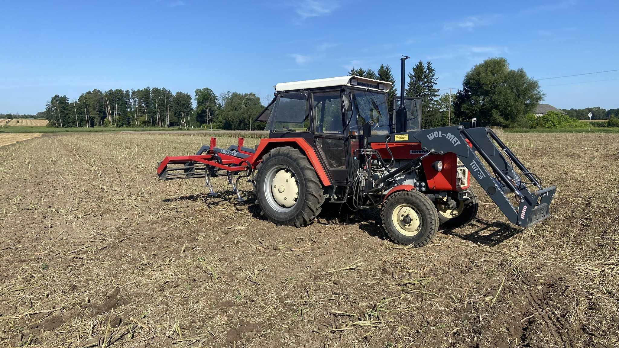

Ursus C-360 & Gruber Adi-Spaw 1,8m
Uprawki pożniwne 😁 Gruber daje radę i nawet efekt jest ładny 😁

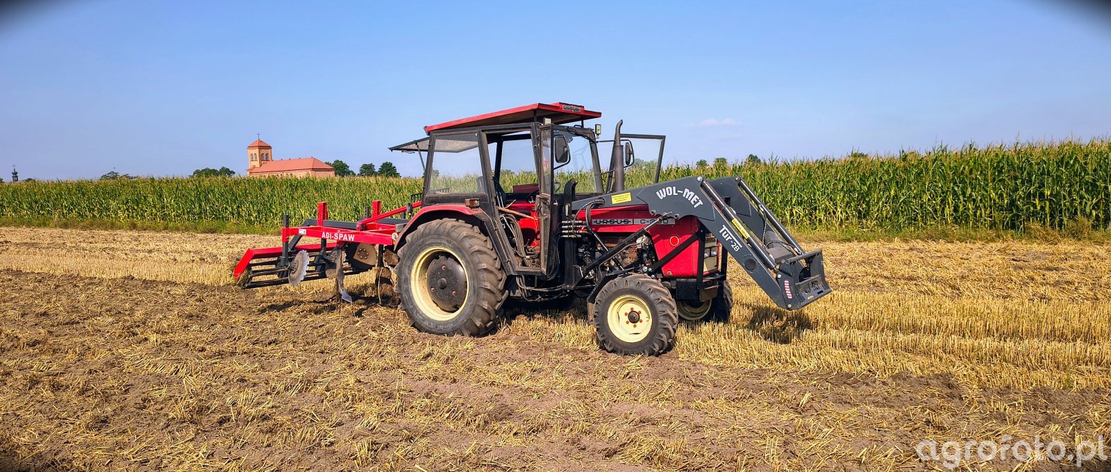

Tak, sąsiada sprzęt. Mieliśmy problemy w zeszłym roku bo się bardzo zapychał, w tym roku odkręcone całkowicie zostały podcinacze z tylnych redlic i zostały teraz same redlice sercowe 5 sztuk i robi ładnie, resztki słomy czy sieczka i idzie bez problemu. Co do tego drapaczka to będzie się zapychał, mam 11 redlic przy swoim kultywatorze 2,1m i założone na czubki gęsiostopki, fakt lepiej robi już na normalnych redliczkach ale to i tak nie jest to, w sieczce by sobie nie poradził, jak trochę słomy zostało gdzieś to zaraz się zapycha a ten gruberek daje rade, miał być w tym roku już do uprawy nie używany a jednak wyszło inaczej
Godzinę temu, Tobiasz7 napisał(a):
na jaką głębokość robiłeś?

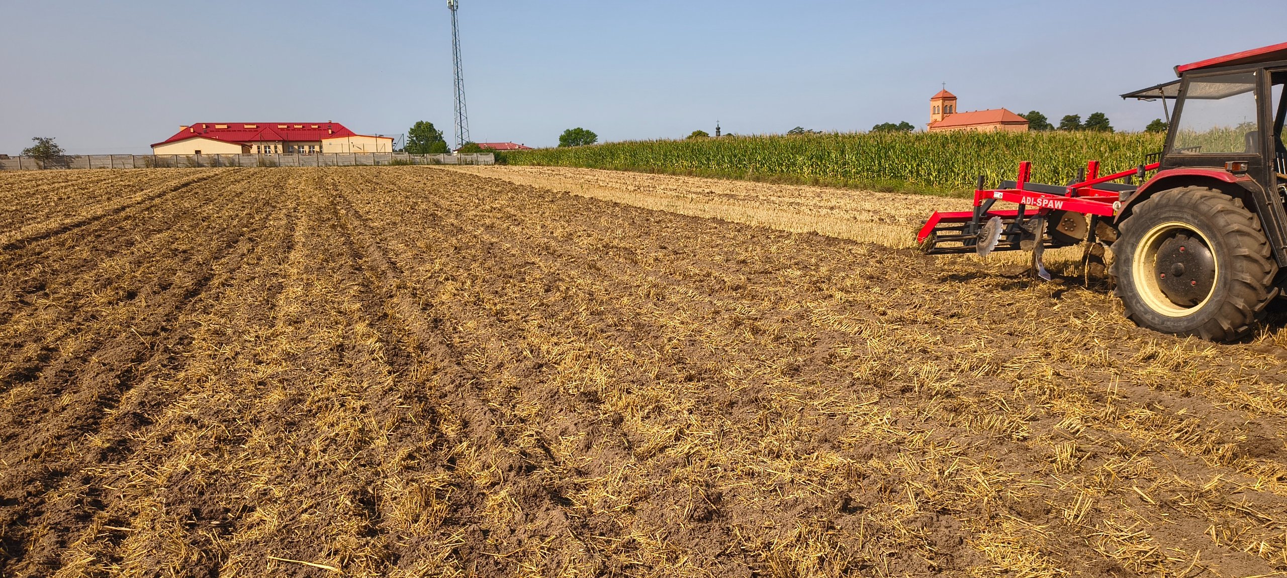

Tego nie wiem, z calówką po polu nie latam, ale tak żeby 60 dawała radę no i żeby efekt był, zdjęcie efektu pracy poniżej, ściernisko po pszenżycie i sieczka została na polu

Posiadam prawie identyczny agregat jak ten dziekan, przyznam się szczerze że po rozmowie telefonicznej agregat Adi-Spaw kupiłem w ciemno bez oglądania, mam go już kilka sezonów i jestem zadowolony.  Co do roboty to jeśli zboże nie leżało plackiem albo leżało a kombajnista dobrze wyciął to idzie elegancko nie zapycha się :) W długiej słomie tak jak każdy mniejszy agregat z zębami potrafi się przypchać ale w porównaniu do zwykłego kultywatora jest dzień do nocy :)

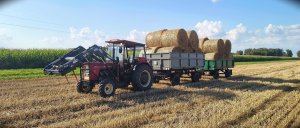

U siebie zrobiłem 1,1ha na sieczkę, bo słomy już ponad 200 bel miałem z 8,6ha, fakt że 40 kupiłem od znajomego w zamian za prasowanie u niego, ale wolę iść na taki układ i wziąć od kogoś a u siebie trochę ściąć, ziemia nie powie że jej mało 😁
