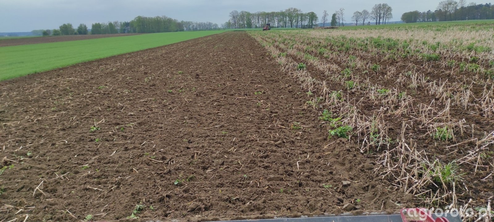

Mieszanie poplonu z obornikiem, orka, uprawa i siew kukurydzy 27.04 zobaczymy co urośnie
Leszy 6718 Opublikowano 27 Kwietnia 2025 Pięknie byś w to zasiał kukurydzę już bez tej orki. 1 Odnośnik do komentarza https://www.agrofoto.pl/forum/gallery/image/841350-uprawa-pod-kukurydze-2025/#findComment-3162628
KacperDemczuk 418 Opublikowano 27 Kwietnia 2025 Ładna wilgoć Odnośnik do komentarza https://www.agrofoto.pl/forum/gallery/image/841350-uprawa-pod-kukurydze-2025/#findComment-3162632
Henius91 1725 Opublikowano 27 Kwietnia 2025 Po co to ruszałeś? Trzeba było od razu siać w ten poplon i obornik Odnośnik do komentarza https://www.agrofoto.pl/forum/gallery/image/841350-uprawa-pod-kukurydze-2025/#findComment-3162633
leonardo111 120 Opublikowano 27 Kwietnia 2025 Ciekawe co może urość jak sie sieje kukurydze mak,chmiel,tytoń..... Odnośnik do komentarza https://www.agrofoto.pl/forum/gallery/image/841350-uprawa-pod-kukurydze-2025/#findComment-3162638
Leszy 6718 Opublikowano 27 Kwietnia 2025 3 godziny temu, Henius91 napisał(a): Po co to ruszałeś? Trzeba było od razu siać w ten poplon i obornik Efekt uprawy zadowalający. Siać nawozy w ten poplon, obornik wywieźć, uprawić i siać. Ja bym jeszcze przed siewem uwałował, i cała ta wilgoć ocalona przez poplon by się przydała kukurydzy. Odnośnik do komentarza https://www.agrofoto.pl/forum/gallery/image/841350-uprawa-pod-kukurydze-2025/#findComment-3162652
karol9405 44 Opublikowano 27 Kwietnia 2025 no w sumie macie rację panowie , tylko człowiek jakoś się przełamać nie może ..😅 no wilgoć była, spadło około 12l poplon też ładnie przerobiony przez zimę. Może przyszły rok coś się skusze i zasieje w poplon. Odnośnik do komentarza https://www.agrofoto.pl/forum/gallery/image/841350-uprawa-pod-kukurydze-2025/#findComment-3162673
Leszy 6718 Opublikowano 27 Kwietnia 2025 Ładnie się uprawiło, więc myślę że by się dało zasiać z dobrym skutypo samym gruberze. Odnośnik do komentarza https://www.agrofoto.pl/forum/gallery/image/841350-uprawa-pod-kukurydze-2025/#findComment-3162674
ThePerkins 1135 Opublikowano 28 Kwietnia 2025 ogólnie jak ziemia lepsza jak 5 klasa to pod qq trzeba spulchnic głębiej. Raz zrobiłem tak na 4 klasie to QQ marna była Odnośnik do komentarza https://www.agrofoto.pl/forum/gallery/image/841350-uprawa-pod-kukurydze-2025/#findComment-3162689
songo 913 Opublikowano 28 Kwietnia 2025 pod kukurydzę dobrze jak jest dość głęboko przeryte Odnośnik do komentarza https://www.agrofoto.pl/forum/gallery/image/841350-uprawa-pod-kukurydze-2025/#findComment-3162745
JD1052 306 Opublikowano 29 Kwietnia 2025 Ci na piochu tego nie ogarniają... Odnośnik do komentarza https://www.agrofoto.pl/forum/gallery/image/841350-uprawa-pod-kukurydze-2025/#findComment-3162766
Leszy 6718 Opublikowano 29 Kwietnia 2025 Mam jeszcze torfy. Odnośnik do komentarza https://www.agrofoto.pl/forum/gallery/image/841350-uprawa-pod-kukurydze-2025/#findComment-3162782
