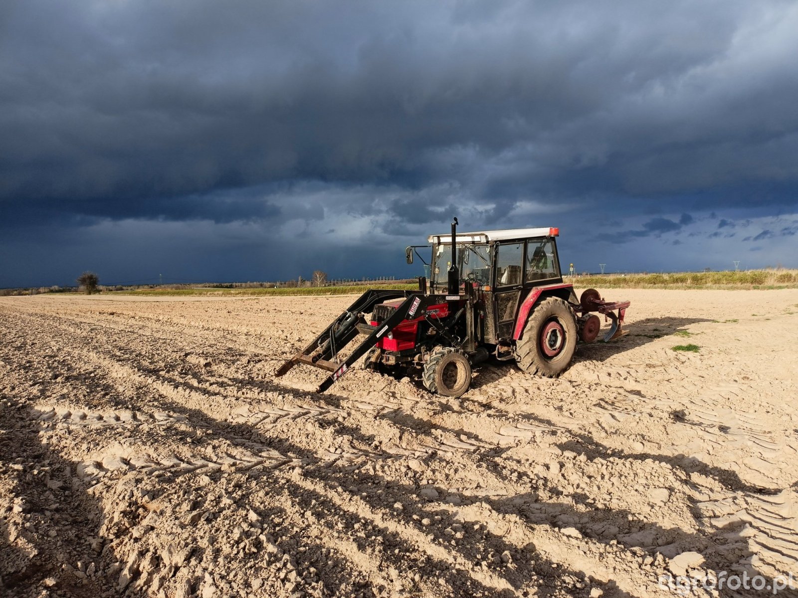

Co widzimy na zdjęciu Ursus C-355M & UG3?
Ursus C-355M z trzycylindrowym silnikiem wysokoprężnym S-4003 o pojemności 3,1 l i mocy około 52 KM współpracuje tu z trzyskibowym pługiem UG3 podczas orki ściernisk na polu. Ciągnik, produkowany w latach 1975–1983 jako zmodernizowana wersja C-355, wyposażony jest w mechaniczną skrzynię biegów 8/2, co pozwala dobrać odpowiednią prędkość roboczą do warunków glebowych i szerokości roboczej pługa. Masa własna C-355M na poziomie około 2600 kg zapewnia wystarczającą trakcję przy pracy z UG3 bez nadmiernego poślizgu, szczególnie przy prawidłowym dociążeniu tylnej osi. Hydrauliczny trójpunktowy układ zawieszenia (tylny TUZ) o udźwigu około 1200–1400 kg bez problemu unosi agregowany pług, umożliwiając regulację głębokości orki oraz poprawne odwracanie skiby. Na rynku wtórnym w Polsce przybliżone ceny Ursusa C-355M wahają się zazwyczaj w granicach 20–35 tys. zł w zależności od stanu technicznego, wyposażenia (np. ładowacz czołowy) i przeprowadzonych remontów.
Będąc szczerym nie powiem ile dokładnie, bo nigdy tego nie robiliśmy, co do litry nikt nie mierzył, mam Zetora 7211 i porównując oba ciągniki to Zetor dużo więcej spala jak ursus z silnikiem Zetora, Ursus jest blisko tony lżejszy .... więc mniej spala, dzięki zapasu mocy rekompensuje zużycie paliwa, jak to mówią na pół gazie jeździsz i tą samą robotę robi 😁 Tak z Paciorkowej Woli, Pierwszy silnik był od Zetora kupiony 11 lat temu, a jakieś 3 lata temu robili mi remont silnika od C-330M, zakład polecam, jak pisałem mam dwa silniki od nich. Także śmiało zakładaj silnik od Zetora, będziesz zadowolony.
