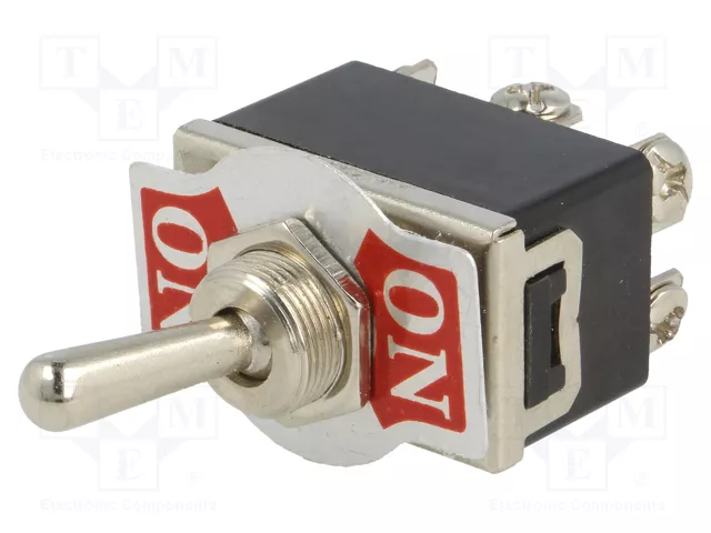

jaki zastosować włącznik do tego typu zaworu ,cewka na 3 piny?
mikad 1232 Opublikowano 27 Marca 2025 To nie jest cewka tylko silnik i nie na trzy przyłącza tylko dwa. Przełącznik może być taki Odnośnik do komentarza https://www.agrofoto.pl/forum/gallery/image/840761-zawor-glowny-arag/#findComment-3159168
rocco0987 213 Opublikowano 27 Marca 2025 przełącznik ma odwracać bieg prądu żeby w jednej pozycji silniczek krecił w jedną a po przełączeniu w drugą, w zaworze są krańcówki które rozłączją po dojściu do odpowiedniej pozycji Odnośnik do komentarza https://www.agrofoto.pl/forum/gallery/image/840761-zawor-glowny-arag/#findComment-3159177
tommmek 172 Opublikowano 27 Marca 2025 Potwierdzam, u mnie działa z przełącznikiem jak wyżej. Ma zmieniać plus z minusem. Odnośnik do komentarza https://www.agrofoto.pl/forum/gallery/image/840761-zawor-glowny-arag/#findComment-3159191
pawelxx 30 Opublikowano 28 Marca 2025 ok już podłączone działa prawidlowo Odnośnik do komentarza https://www.agrofoto.pl/forum/gallery/image/840761-zawor-glowny-arag/#findComment-3159221
pawelxx 30 Opublikowano 28 Marca 2025 jeszcze jedno, od czego jest ten trzeci pin? Odnośnik do komentarza https://www.agrofoto.pl/forum/gallery/image/840761-zawor-glowny-arag/#findComment-3159246
rocco0987 213 Opublikowano 28 Marca 2025 jeśli dobrze pamietam w starych zaworach były chyba tylko dwie wsuwki, ze 2 lata temu kupowałem nowy to miał już 3, pewnie jest bez funkcji. Odnośnik do komentarza https://www.agrofoto.pl/forum/gallery/image/840761-zawor-glowny-arag/#findComment-3159282
